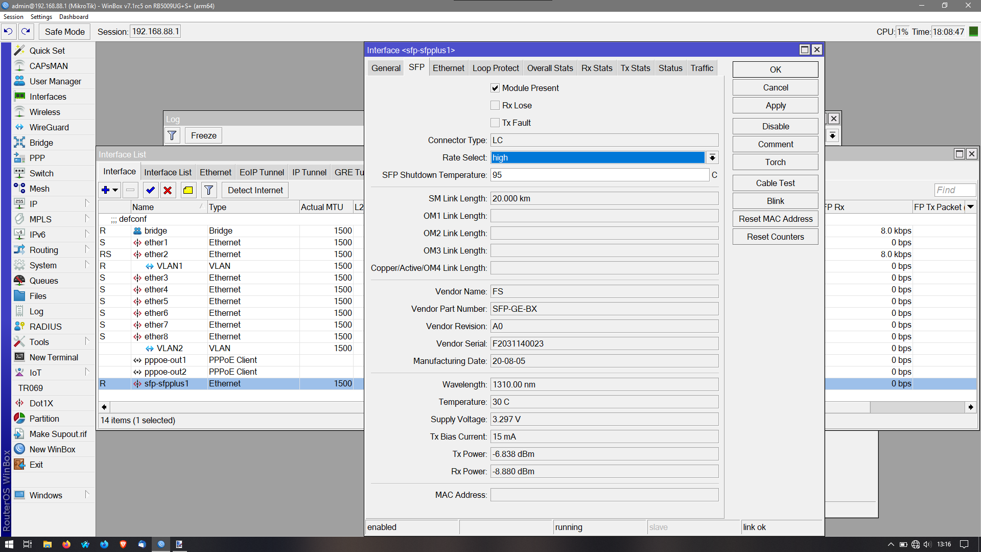

Hallo zusammen, hier ein Update.
Der Route ist gestern eingetroffen und ich hab das SFP-Modul am eingesteckt.
Es wurde direkt sauber erkannt und ich konnte sogar einen Link mit meinem FTTH-Anschluss aufbauen.
Leider funktioniert die PPPoE-Einwahl (noch) nicht. Ich bekomm einfach keine Verbindung hin.
Keine Ahnung ob ich was falsch gemacht habe oder ob ich noch etwas konfigurieren muss.
Ich arbeite mich jetzt erst mal in RouterOS ein. Ist doch etwas mächtiger als Gedacht und nicht ganz so "einfach" wie erwartet.
Falls sich hier noch ein paar MikroTik-Experten rum treiben, die einem MikroTik-Neuling eventuell kurz bei der Einrichtung helfen wollen, können die sich gerne melden :)
(Muss ja dann nicht direkt hier über das Forum laufen)

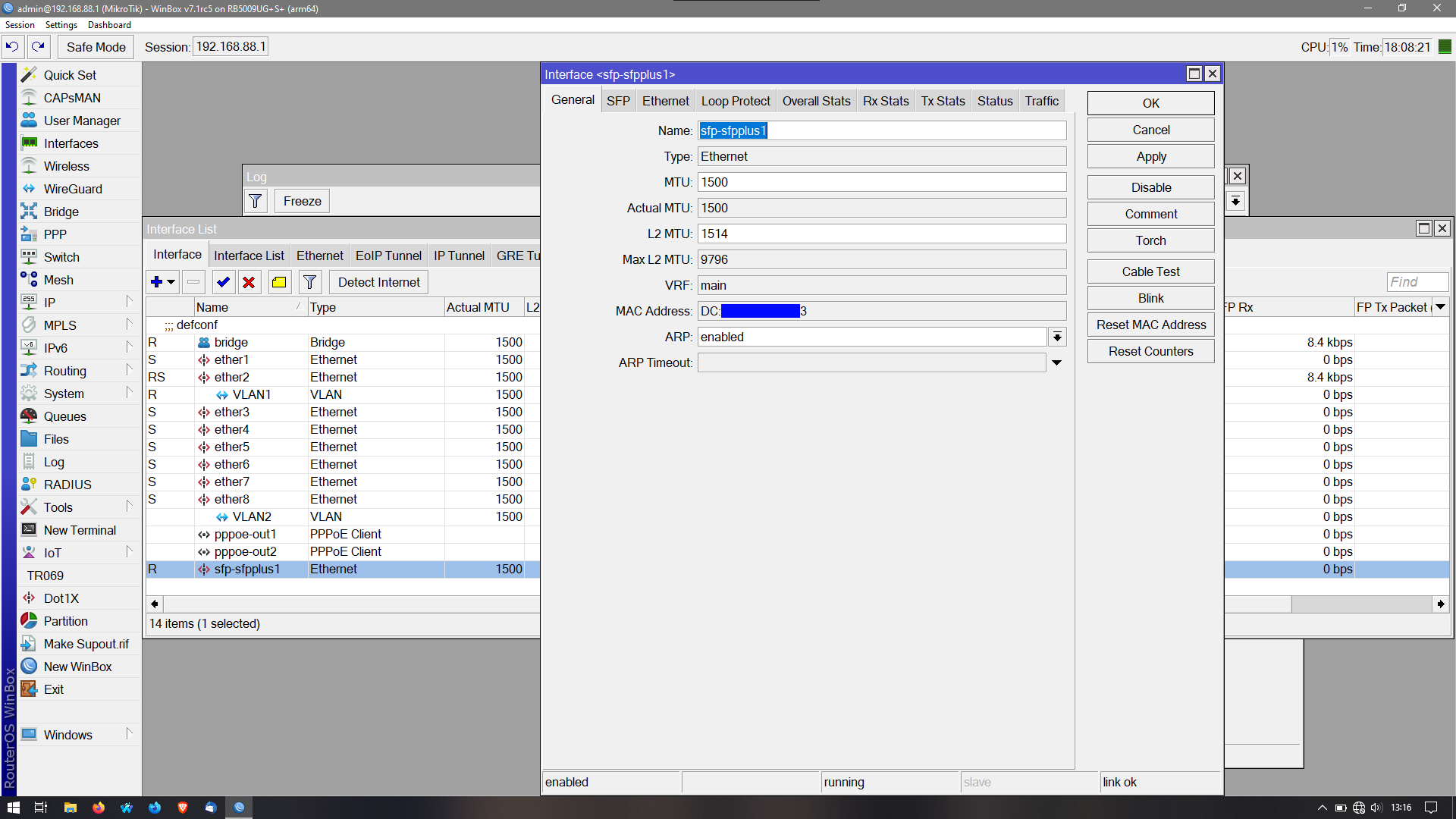

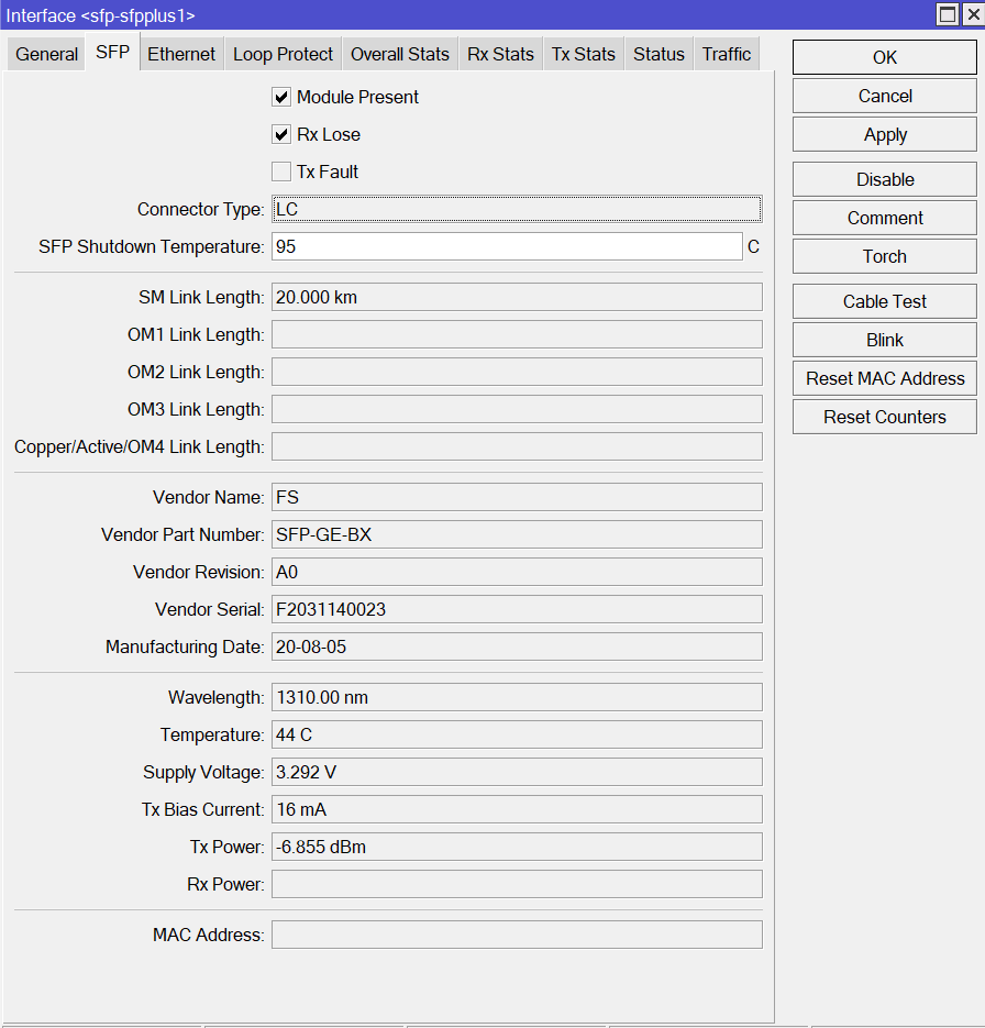

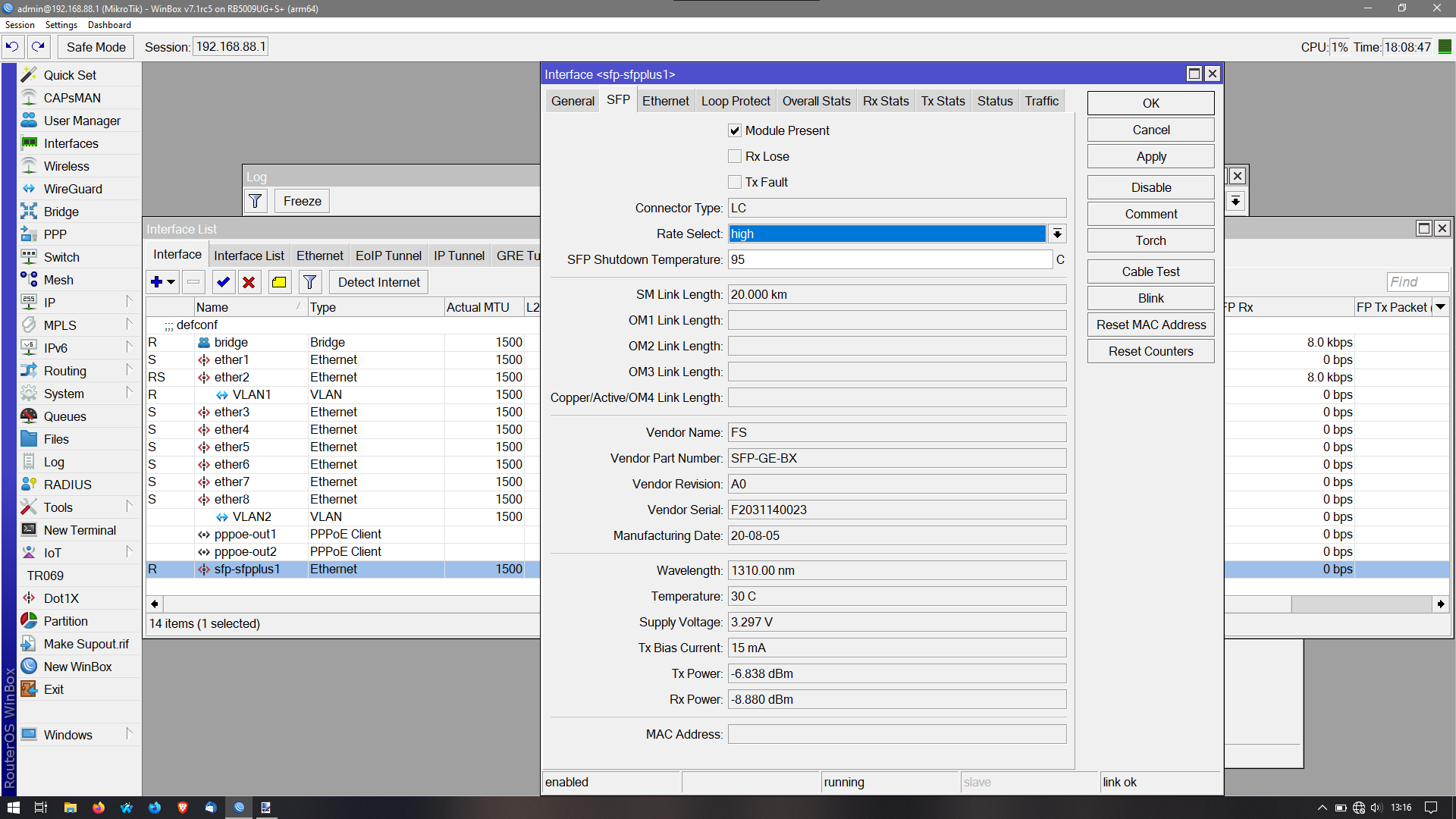

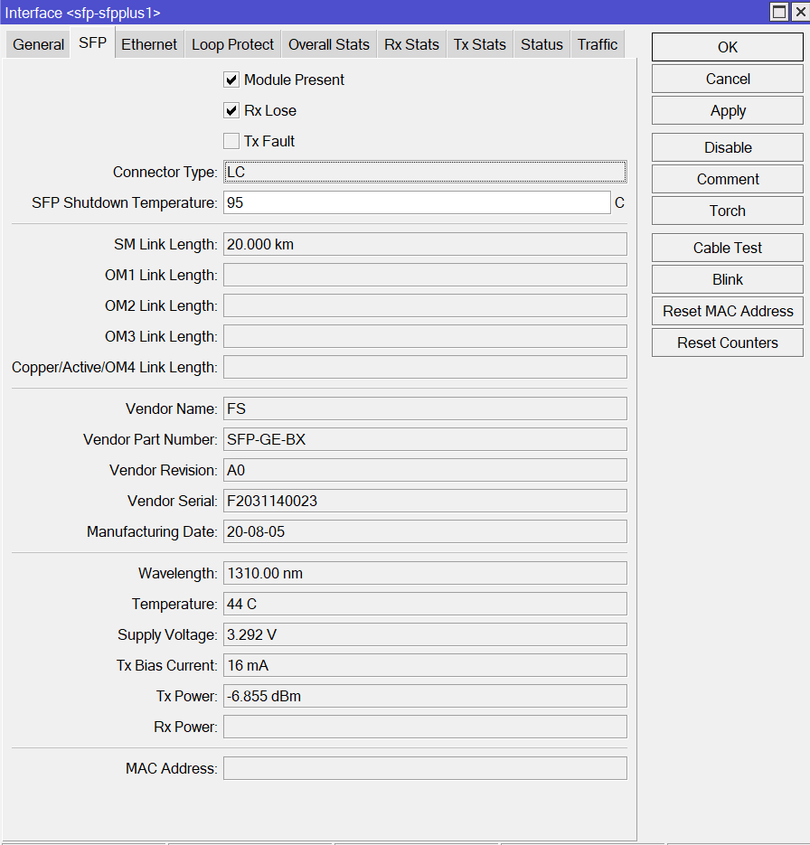

Mit MikroTik hab ich nur wenig Erfahrung. Deshalb nur allgemeine Hinweise:
Auf dem Screenshot macht etwas stutzig, dass keine Empfangsleistung ("Rx Power") angezeigt wird. Aber wenn du sagst, dass der Link up ist, ist das wohl ein Anzeigefehler.
Keine PPPoE-Verbindung liegt häufig an fehlenden oder falschem VLAN-Tagging. Der Anbieter muss dir sagen können ob und welcher VLAN-Tag benötigt wird.

Der Router steht gerade neben mir und ist nicht per Glasfaser angeschlossen, daher steht nichts drin.
War jetzt zu faul, den Router in Keller zu bringen für ein Screenshot :)
Stimmt ... VLAN-Tag. Ich schau mal, ob ich dazu was finde.

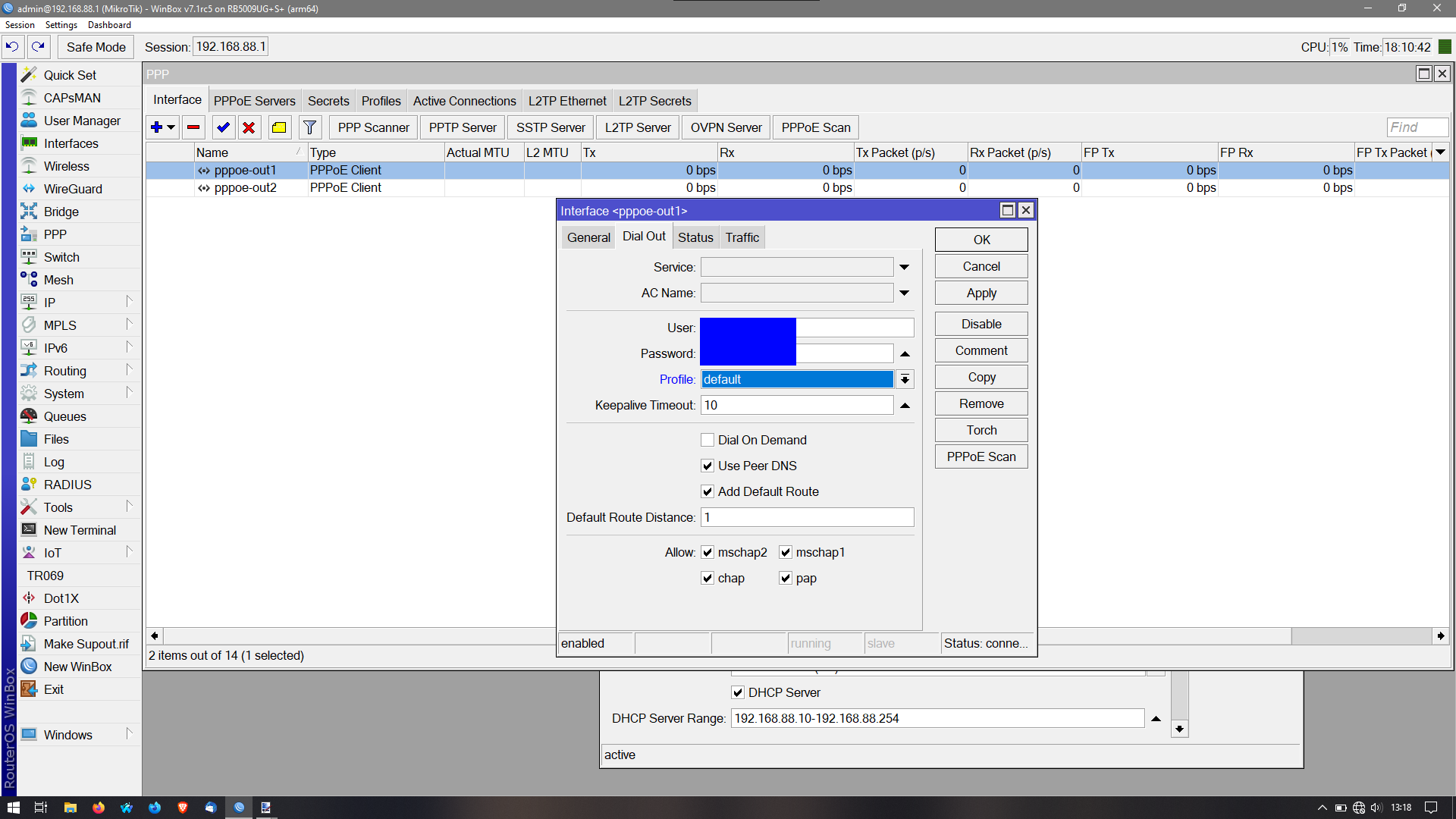

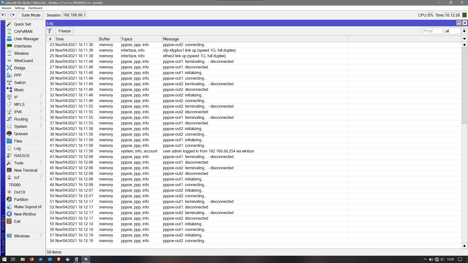

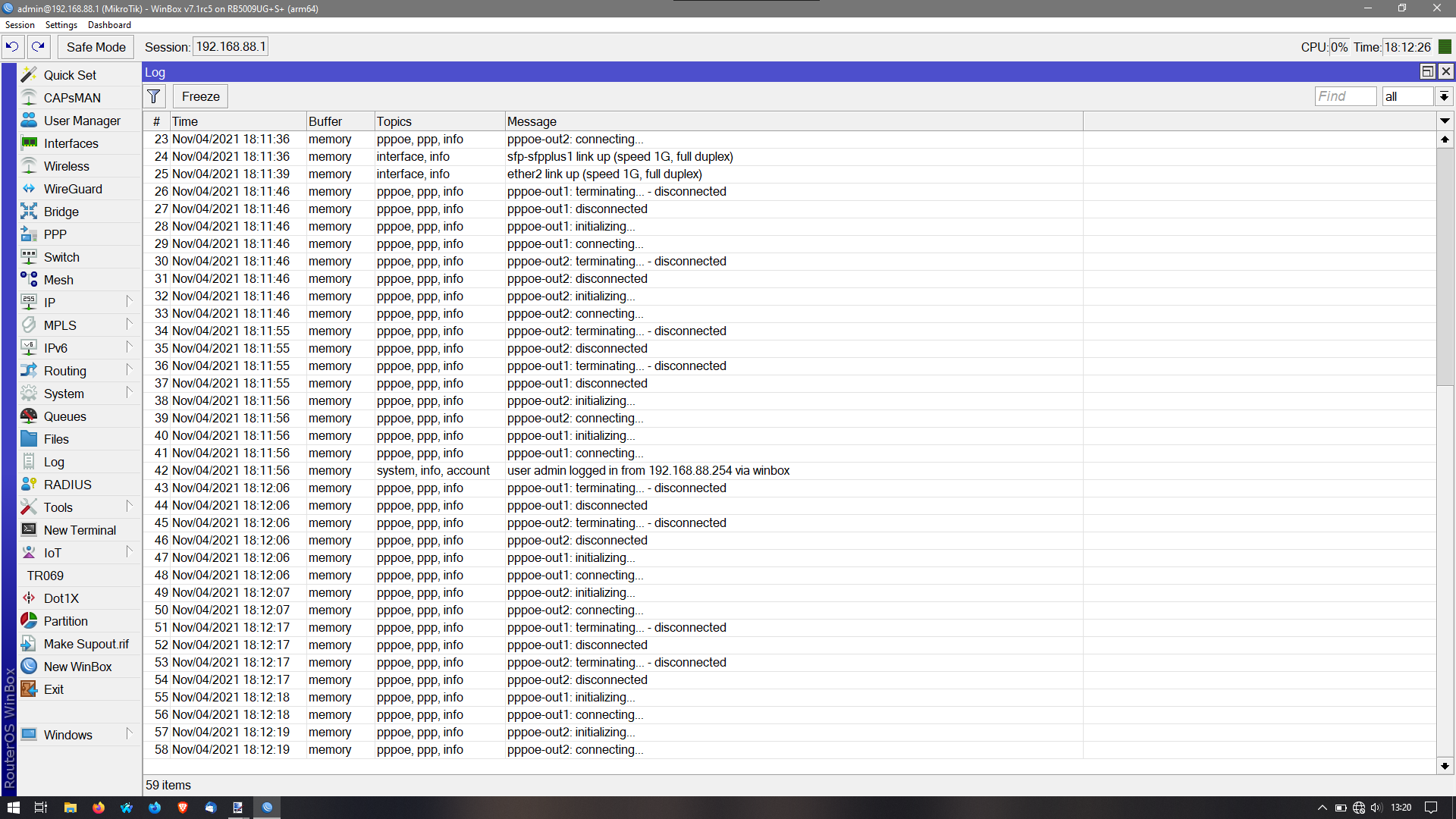

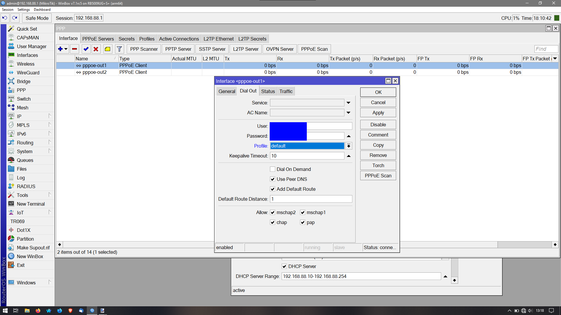

Derweil will ich noch ein paar aktuelle Screenshots hier los werden.
  • Link steht
  • PPPoE-Einwahl klappt nicht mit Benutzername und Kennwort
Warum hast du zwei PPPoE-Clients? Brauchst du zu zwei Verbindungen (z. B. Internet und Telefonie)? Dann sind sehr wahrscheinlich VLAN-Tags nötig.
Der Button "PPPoE Scan" sollte dir außerdem anzeigen können ob überhaupt ein PPPoE-Server antwortet. Wenn nicht, ist wahrscheinlich auch die VLAN-Config falsch.
