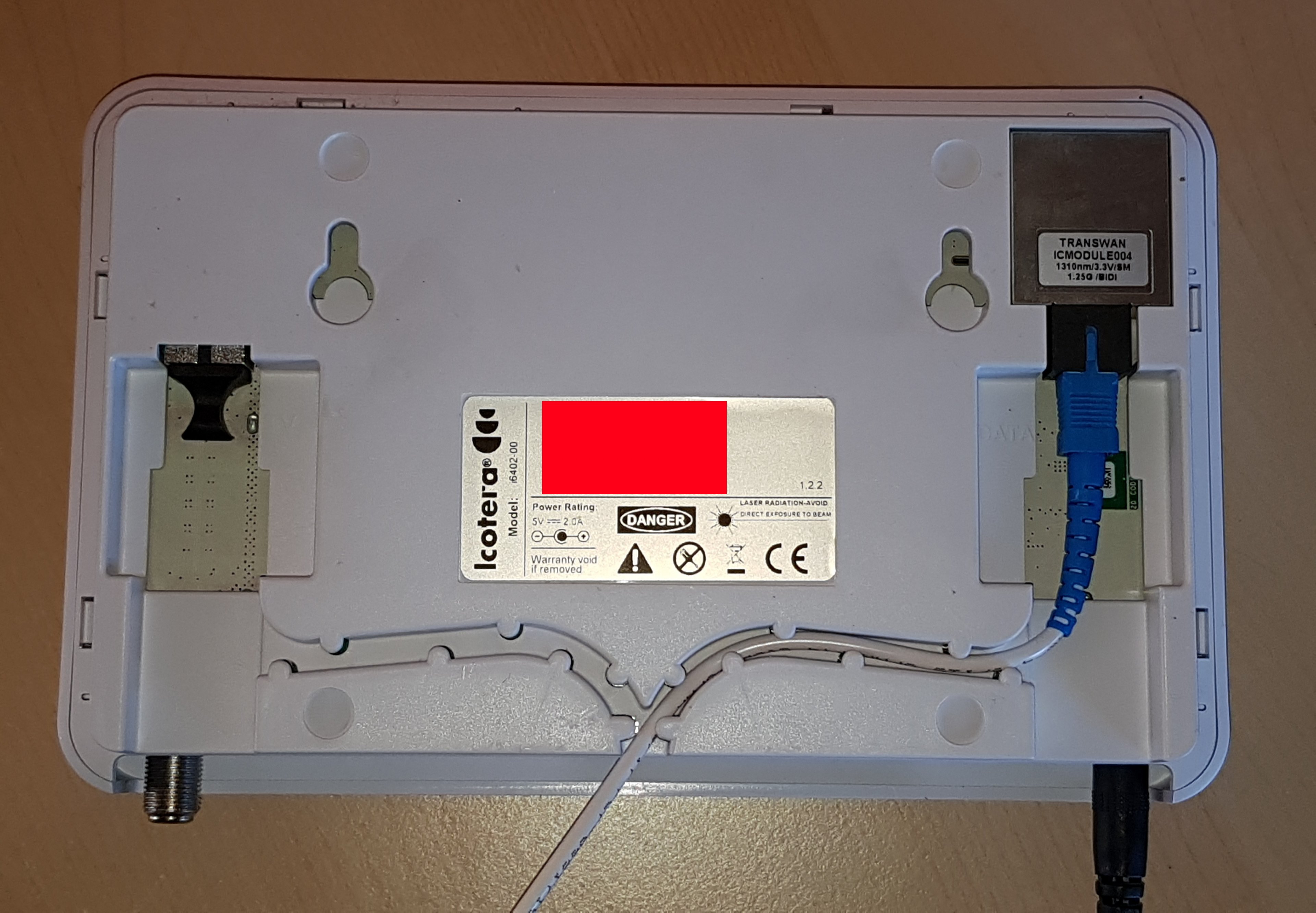

Sicher das du das kein SFP Modul in deinem aktuellen Modem hast, welches du einfach rausziehen und in ein anderen Router / Switch stecken kannst ?
Kannst du mal ein Foto von dem Teil posten ?
Reaktionen: TheCadillacMan
@Der Funkmeister Mehr Informationen habe ich dazu leider nicht.
Das Gerät kommt von Icotera und nennt sich Modell i6402-00.
Das SFP-Modul ist direkt fest verbaut. Kann da nichts raus nehmen.
Ein Bild habe ich hier auch mal dazu gefügt.
(Unter dem roten Kasten ist nur die MAC aufgedruckt)

Also du hast da ein Kabel das mit einem SC / UPC oder SC / PC Stecker versehen ist. Die Ganzen LC Module wirst du da ohne Adapter nicht anschliessen können. Besser ist es direkt ein SFP Modul mit einer SC Buchse zu holen. (Da Blau ist es vermutlich ein PC oder UPC Stecker, diese sind untereinander Kompatibel. Der SC Stecker ergibt sich aus der Form.)
Es ist auch nur ein Kabel daher ist die Vermutung "Simplex" und "BiDi" fast sicher.
Geschwindigkeit ist 1.25 Gbit/s (Eine Standardgeschwindigkeit für SFP Module, einfach zu finden.)
Weder Transwan noch Icotera ergeben brauchbare treffer bei google.
Transwan.com.cn scheint da eher auf Bildübertragung spezialisert zu sein (SDI over Fiber, HDMI over Fiber, usw.) Keine ahnung was dein Anbieter da verbaut hat.

@Der Funkmeister Ja ein SC-Kabel geht in das Modul, das hat aber am anderen Ende ein LC-Stecker.
Mein Hausanschluss an sich hat auch LC (in grün) - also APC - und von dort habe ich auch ein OS2-Kabel zum Icotera-Konverter gelegt.
Vom ISP kam nur ein Techniker, der hat da ne Kupplung drauf gesteckt, damit ich das so anschließen kann.
Ich hab also erst einmal ein LC-Kabel hier.

Wenn ich mich jetzt mal ganz "dumm" anstelle, müssten doch vielleicht die beiden Module hier passen:
https://www.fs.com/products/29894.html
https://www.fs.com/products/29892.html
Warum?
Blauer SC-Stecker (man denke sich jetzt da einfach ein LC-Stecker hin) und blaue Makierung am Haltebügel.
