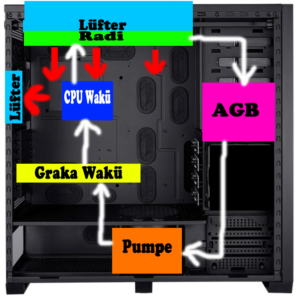

Hi da das meine erste Wasserkühlung ist wollte ich fragen ob der Kühlkreislauf so funktioniert. Gekühlt werden soll der CPU und die Graka. Gehäuse ist ein Corsair Obsidian 800D
Hier das Bild:
Die Roten Pfeile geben die Richtung an in die die Lüfter blasen.
Die weißen Linien geben die Flüßrichtung der WaKü an.

Habe zwar keine Wasserkuehlung, aber ich meine das es so nicht richtig ist das warme Wasser welches von der Graka kommt willst Du dann zum "kuehlen" der CPU nehmen, das wird so nichts.Da sollte ein T Stueck nach der Pumpe eingesetzt werden einmal zur Graka und ein Abzweig zur CPU. Und auch der Luefter vom Radiator sollte die warme Luft nicht noch ins Gehause blasen sondern nach aussen.

Das stimmt so nicht @weissnichtalles 1
Es spielt sogut wie keine Rolle, da sich die Temperatur auch nach der Grafikkarte kaum verändert. Außerdem, wie sollte man es sonst lösen? Erst die CPU, dann die Graka? ;)
Es gibt kein "wärmer" oder "kälter" in einem Wasserkreislauf, das Wasser erwärmt sich gleichmäßig.
Ob die Zusammenstellung OK ist vermag ich nicht zu beurteilen, ich würde die oberen Lüfter am Radi aber umdrehen. Die warme Luft genört nach draussen.
Die beiden oberen Lüfter umdrehem, sodass diese die warme Luft aus dem Gehäuse blasen. Die Flussrichtung des Wassers/Reihenfolge der Komponenten spielt fast keine Rolle, da sich das Wasser bei einem Durchlauf eh nur um einige Kelvin erwärmt. Ob dir 1K-2K weniger CPU Temp eine merkwürdige Verschlauchung wert sind, musst du entscheiden. Ich hätte es so gelassen wie auf der Skizze.
Also soll ich lieber den Lüfter hinten rumdrehen das er die Luft reinzieht und die anderen 3 die Luft rausblasen? Den Kreislauf werde ich so lassen wenn er so gut ist...So viel möglichkeiten hab ich nicht es zu ändern. Mit befüllen wollte ich dann oben beide Radiatorschrauben die Blind sind aufmachen in einer Öffnung einfüllen und bei der anderen als Luft auslass.
Nein, nur die am Radiator umdrehen. Der an der Gehäuserückwand ist ok.

Muss nicht irgendwie kalte Luft für den Radiator ins Gehäuse?
Nein, das bringt nichts, da Du damit warme Luft in das Gehäuse förderst (die Luft, welche dann den Radiator verlässt ist sehr warm). Außerdem strömt ja von unten außen kühlere Luft nach. Meine Wasserkühlung läuft so schon seit 6 Jahren hervorragend. :)

Und die Lüfter vom Radiator blasen dann die warme Luft wieder in das Gehäuse? Meiner Meinung nach der falsche Weg. Und an der Front kein Lüfter würde ich auch nicht machen.

An deiner Stelle würde ich erstmal die Konfiguration genau so testen, wie du sie aufgezeichnet hast, danach ließen sich immer noch ein paar zusätzliche Lüfter nachrüsten, um noch ein paar handvoll Grad herauszuholen.
​Noch wegen der Flussrichtung: Rausblasen ist erstmal immer wichtiger als Reinblasen.
Ja genau sind Seitlich aber müsste ja auch gehen wenn ich die beiden reinblasen lasse.

Also zum Aufbau, wie bereits erwähnt unbedingt nach oben blasen lassen. Allein schon aus der Thermik heraus sinnvoller.
Zusätzlich würd ich empfehlen einen Lüfter in der Front und eventuell unten am Gehäuse zu montieren die hinein blasen. (Am besten noch mit Staubfilter ausgestattet)
Vielleicht liegts einfach an der Uhrzeit aber; Bekommt man denn keinerlei Probleme wenn der AGB unterm Radiator sitzt? Also nicht an der höchsten Stelle positioniert wird. Irgendwie schreit das ja nach Luft im Radiator... Oder?! :freak:

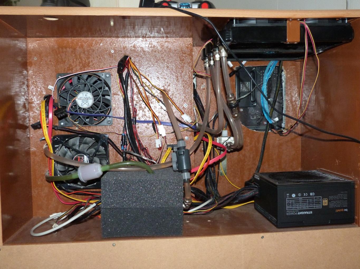

Hier ein paar Bilder von meinem System, damals noch sauber ^^" (Aufbau ist ja recht ähnlich):
Wird bei Wasserkühlungen nicht immer eine saugende Lüfterrichtung empfohlen damit frische/kühle Luft durch den Radiator geht? Also im Prinzip, so wie es der OP aufgezeichnet hat.
Für die Warmluftabfuhr wäre dann der einzelne Gehäuselüfter auf CPU höhe verantwortlich.
Das mit den Lüftern schau ich mir dann nochmal an wo ich den am besten hinsetze... Mit dem Radiator und der Luft müsste doch eigentlich gehen weil der Wasser einlass und der Luft auslass ja am höchsten Punkt sind oder? Das Wasser fließt nach unten und die Luft nach oben?
@Visceroid: Hatte ich auch gedacht die 3 Lüfter kühlen den Radi und der einzelne zieht die warme Radi luft dann raus...aber ich kenn mich auch nicht genau mit sowas aus.
