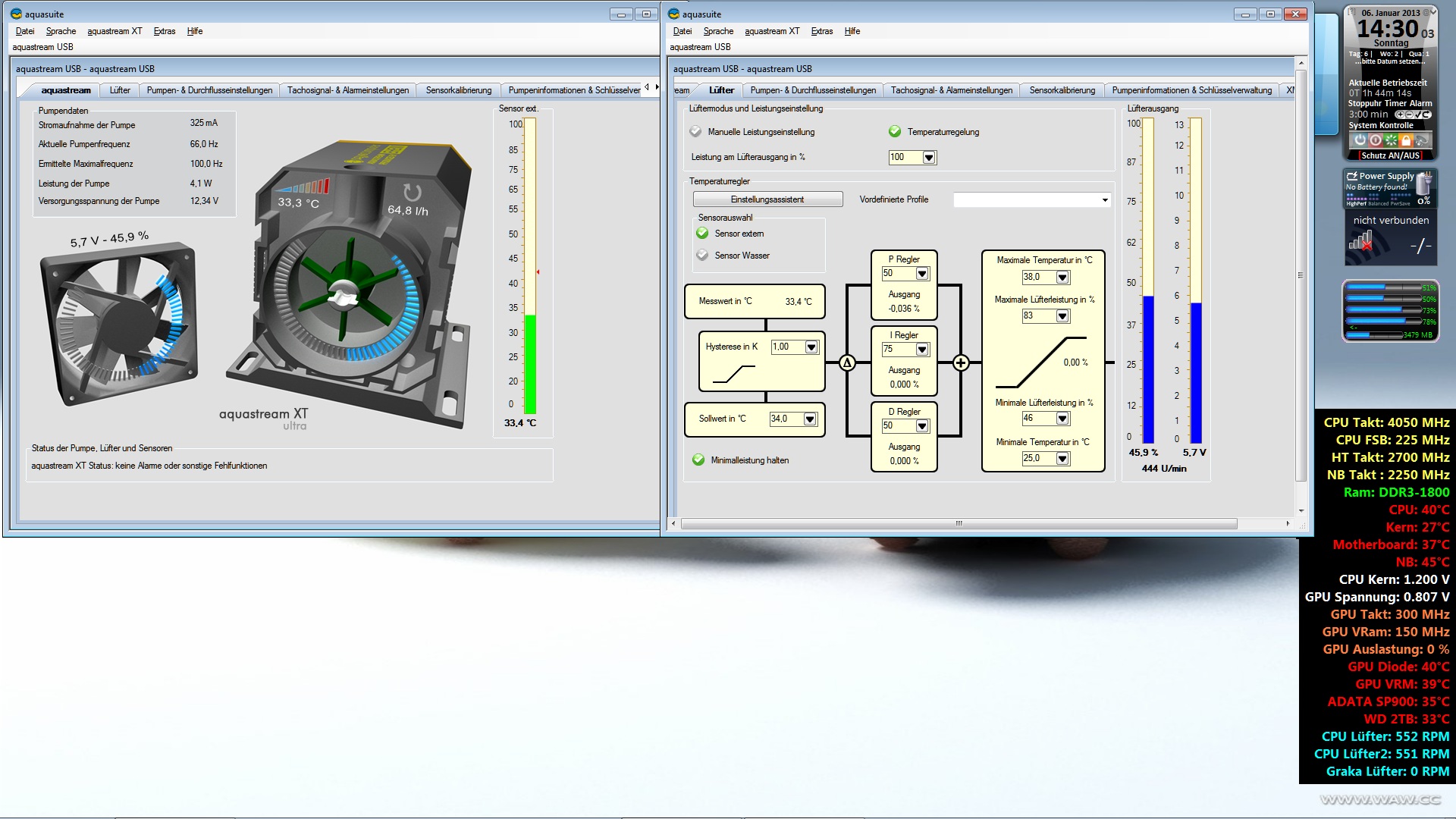

Wie ist das mit der aquastream kann man die an das aquaero 5 anschließen also die Ultra Version? Sodass Wassertemperatur und Durchfluss auf dem Display angezeigt wird?

Bleibt mir wohl nichts anderes übrig als nen Sensor zu kaufen...okay thx

Ich hab diesen z.b. für den Durchfluss:http://www.aquatuning.de/product_info.php/info/p2764_Durchflusssensor-G1-4--5-6mm---ohne-Kabel-.html
Kabel:http://www.aquatuning.de/product_info.php/info/p2763_Aquacomputer-Durchflusssensorkabel-3-Polig.html
Dazu wird mit der Software die XT Ultra Ausgelesen und ein Radi geregelt.
Und für einfache Auto Regelung,Tempanzeige......http://www.caseking.de/shop/catalog/Scythe-Kaze-Server-525-Zoll-Fancontroller-black::12662.html
So hab ichs z.b.
So hab ichs z.b.
