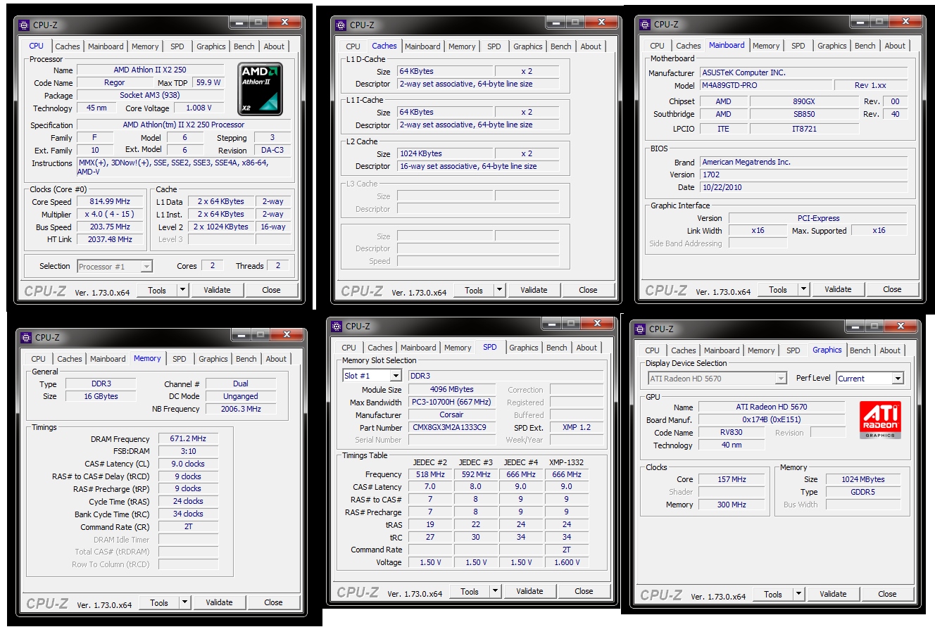

Auch dir vielen Dank! Ja, die CPU ist auch schon älter, aber für den Moment muss sie noch reichen. Nur wieso läuft mein Speicher auf dem falschen Takt? oO
Habe ich da was falsch eingestellt, bzw. wie könnte ich das ändern?
Lade mal Bilder aus CPUz (allle...)
Danke sehr! Hier die Bilder aus CPU-Z. Hoffentlich lesbar, habe noch keine Bilder hier hochgeladen :)

Ohje, das wäre natürlich blöd. Hm, aber das kann man wohl nur durch Ausprobieren rausfinden. Zur Not müsste ich sie vielleicht zurücksenden. Aber danke für den Hinweis! :)
Ist alles richtig konfiguriert - vor dem Umbau der GPU das Bios auf 3029 aktualisieren...
Die 950er ist eine GPU - ab ~160€ und Semi-Passiv trotz zusätzlicher Stromversorgung sicher die bessere Alternative zu der 750er.
Ok, das Biosupdate sollte ich hinkriegen ... denke ich!
Vielen Dank für's Nachschauen! Habe gerade schon einen kleinen Schrecken bekommen und gedacht, mein PC wäre seit 3,5 Jahren falsch konfiguriert :D
