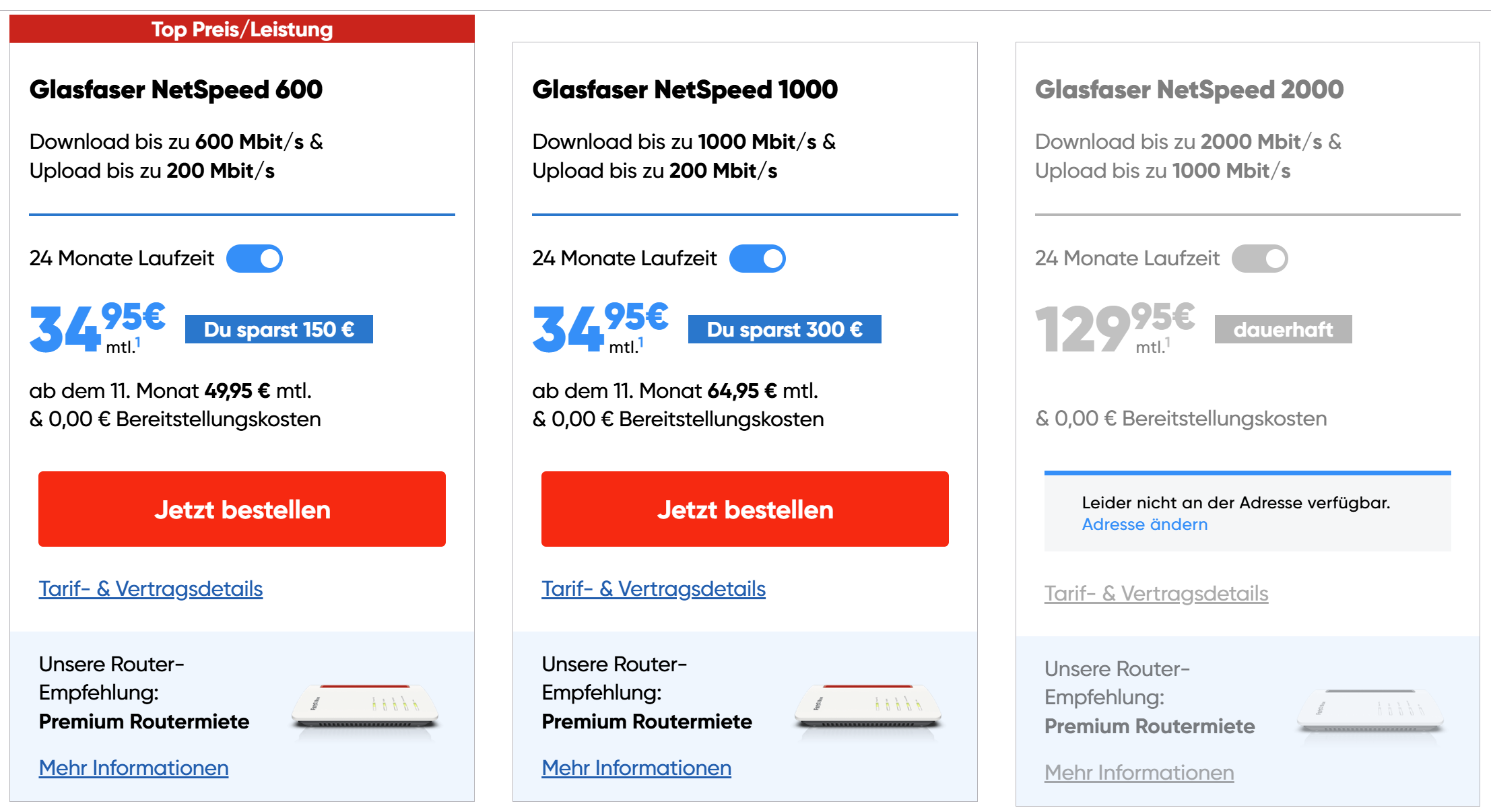

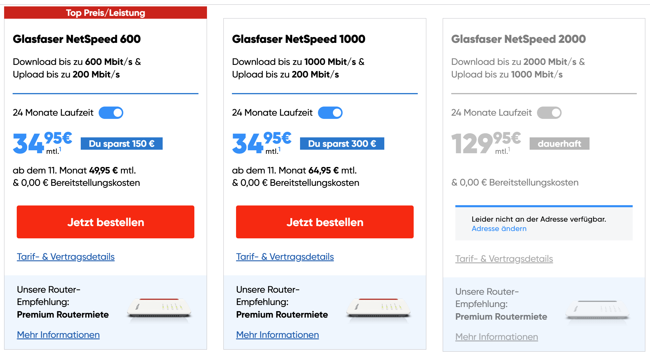

Hast du über die Hotline gewechselt? Im Kundenbereich wird mir nur der 1000er zum Wechsel angeboten.Blade|Runner schrieb:Alt: 500/100 - ersten 11Monate 34,95€ danach 59,95€
Neu: 600/200 - ersten 11Monate 34,95€ danach 49,95€
Bleibt alles bestehen, muss nur nach dem 11ten Monat weniger zahlen und hab schnelleres Internet.
Bin aktuell noch im 2ten Monat mit Glasfaser/G.Fast also weiterhin 34,95€
Achja: 1000/200 über G.Fast kostet jetzt übrigens 64,95€ ab dem 11ten Monat.
NetCologne hat jetzt auch auch 2000/1000 über normales Glasfaser im Angebot: Kostet 129,95€ mtl.![]()

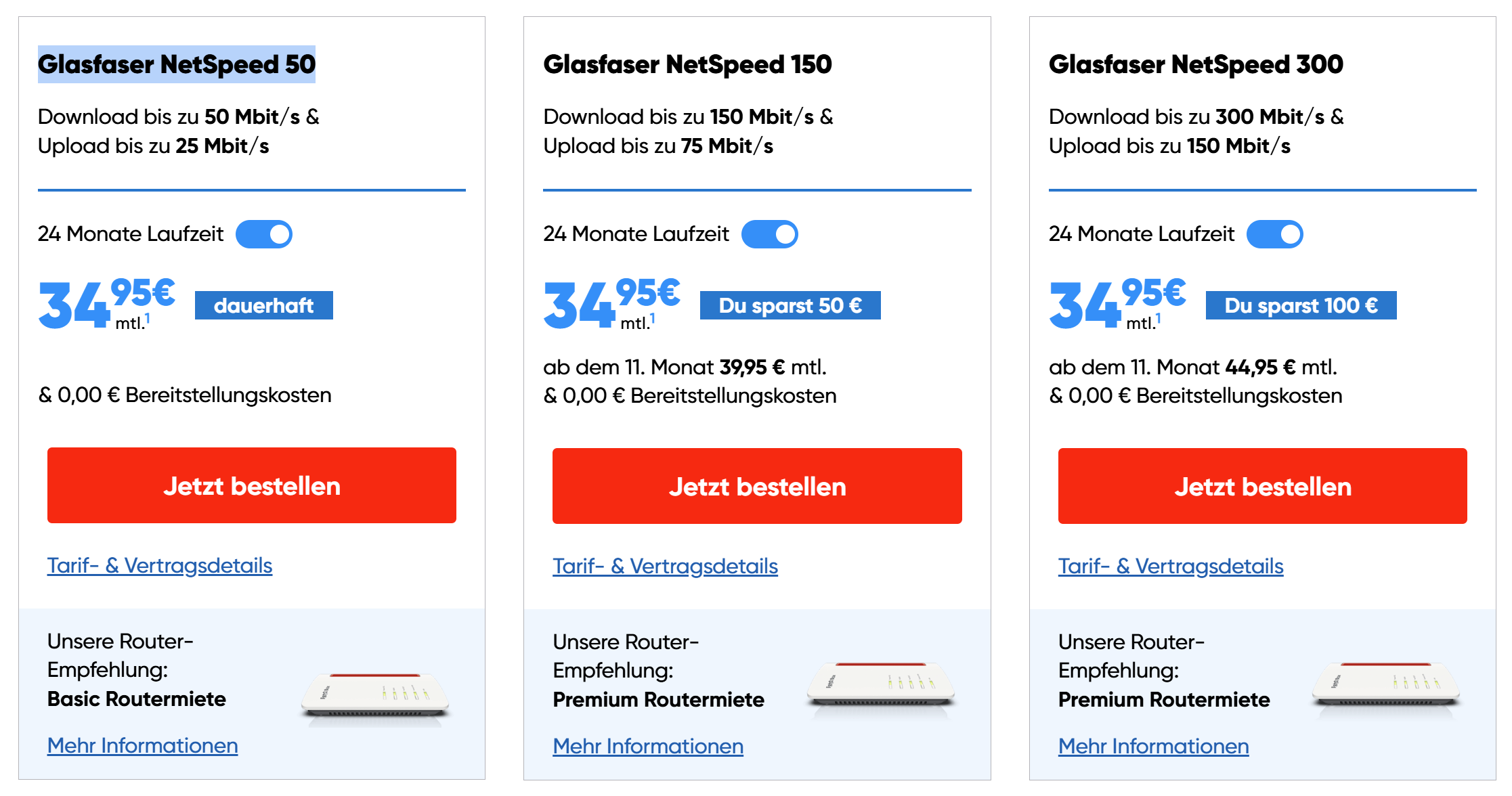

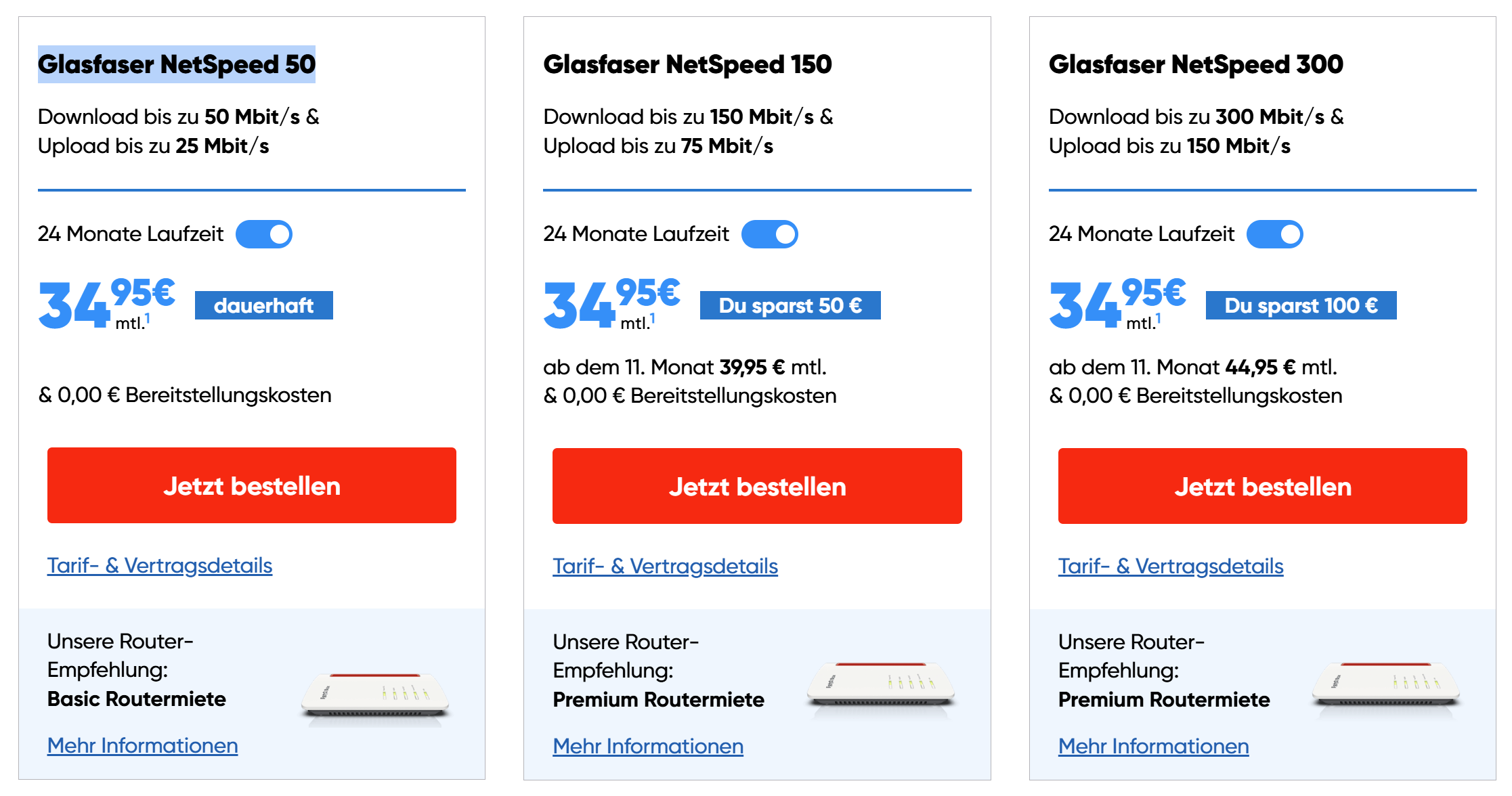

Was hast du aktuell gebucht? Ich hab zB 250MBit/s und sehe im Kundenbereich die 300MBit/s Variante nicht. Scheint dann beabsichtigt von NC.tonino85 schrieb:Im Kundenbereich wird mir nur der 1000er zum Wechsel angeboten.

Netcologne > Tarife an Adresse prüfen. Wenn G.Fast vorhanden > werden entsprechende Tarife angezeigt.
Bei bestehendem Tarif ist ein Wechsel über Hotline möglich - dauert ca. 5min. Danach Email bestätigen und ein paar Std danach wird der Tarif umgestellt.
500/100G00fY schrieb:Was hast du aktuell gebucht? Ich hab zB 250MBit/s und sehe im Kundenbereich die 300MBit/s Variante nicht. Scheint dann beabsichtigt von NC.

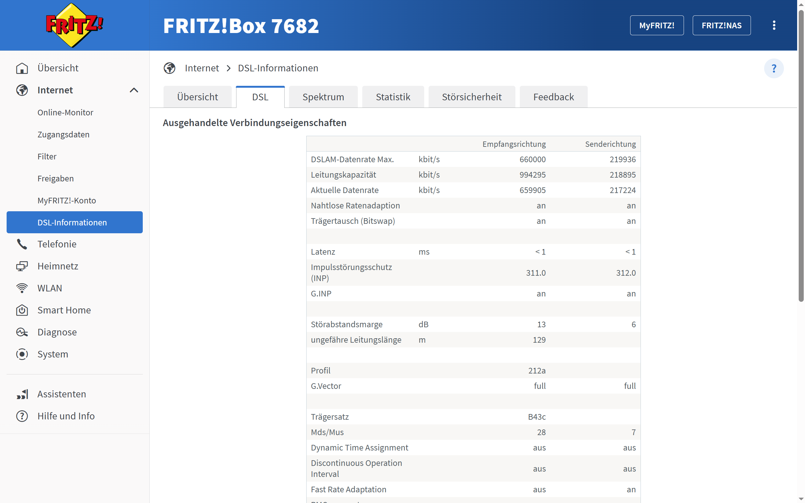

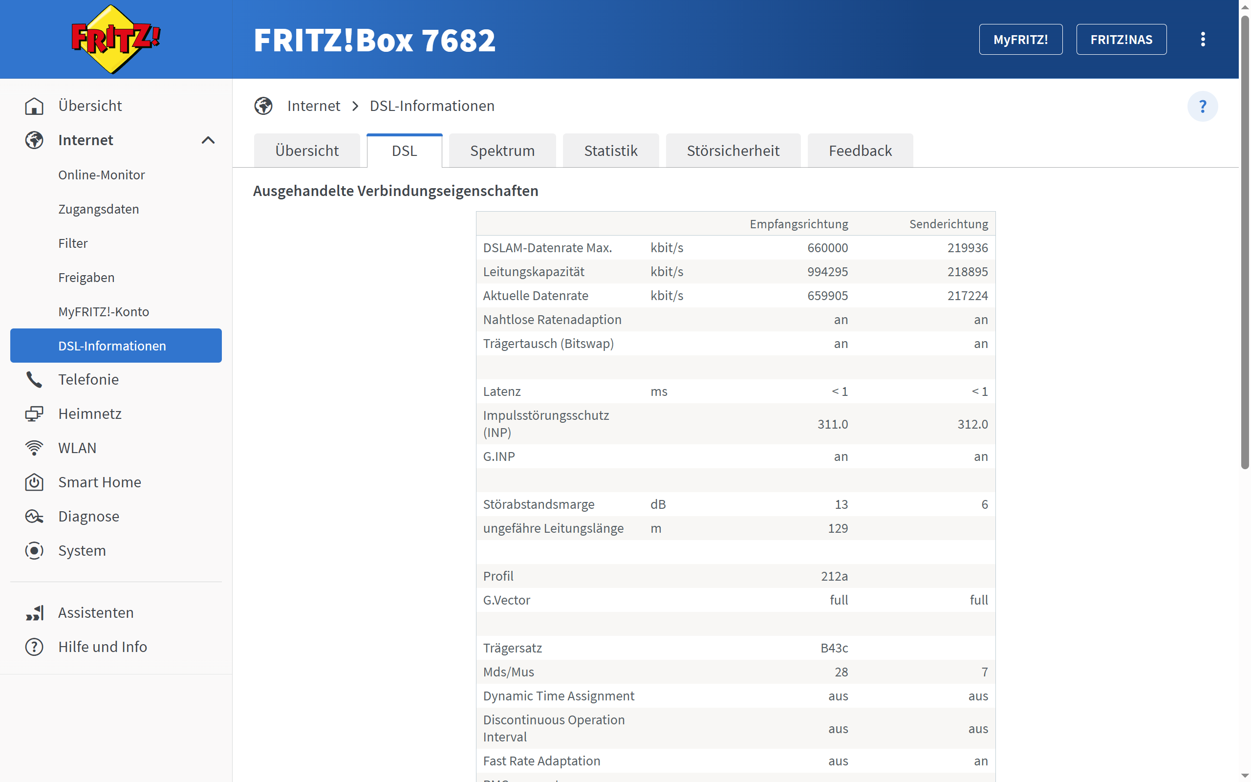

Kann man für alle Teilnehmer an einer DPU das getrennt einstellen?syhm schrieb:Bei G.fast verwenden Downstream und Upstream dieselben Frequenzen, jedoch zeitlich getrennt im TDD-Verfahren. Damit ist wie von @DLMttH bereits geschrieben geregelt wieviel Zeit für Down und Upstream reserviert sind. Das kann der Provider frei festelegen, die meisten verwenden wie bei dir ein 4:1 Verhältniss. Und dann zeigt die FRITZ!Box natürlich dies auch als max. an. 2:1 ist jedoch problemlos auch möglich.
Unter Ideal Bedingungen sind auch 1:1 möglich (Test Anschluss gesynct mit DS 999851 / US 999809, ausgelesen direkt aus der DPU). Ob diese Werte allerdings jemals in der Praxis draußen bei den Kunden erreicht werden, wird sich zeigen.

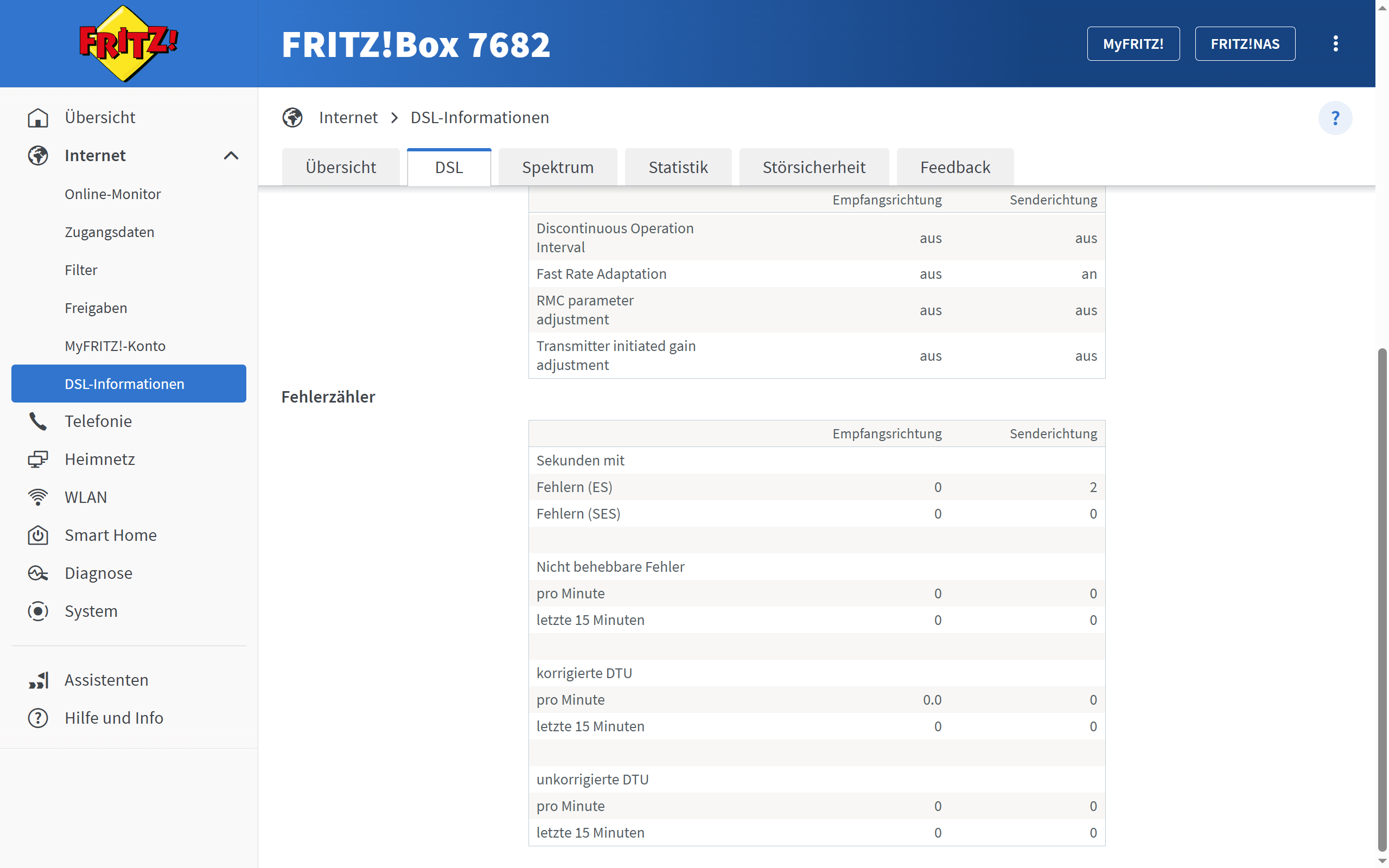

Das habe ich auch. Merke nichts davon.Blade|Runner schrieb:Ich habe immer so ein (ES) Fehler pro Tag mit G.Fast im Upload.
Ist das schlimm? Ich merke keine Beeinträchtigung bzgl. des Internets.
