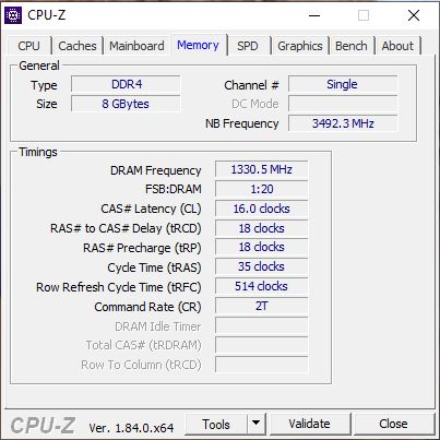

Im Bios habe ich 2666 MHz beim RAM eingestellt, CPUz zeigt 133x MHz an, das sollte passen oder? (weil DDR :) )

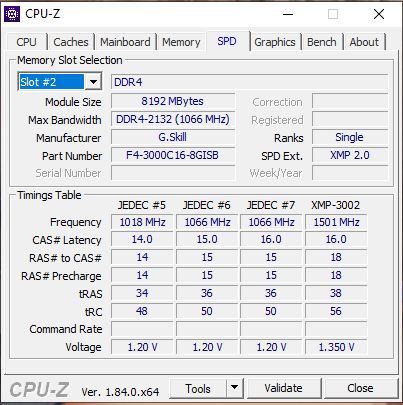

Hier noch ein CPUz SPD Screenshot:
Genau.
