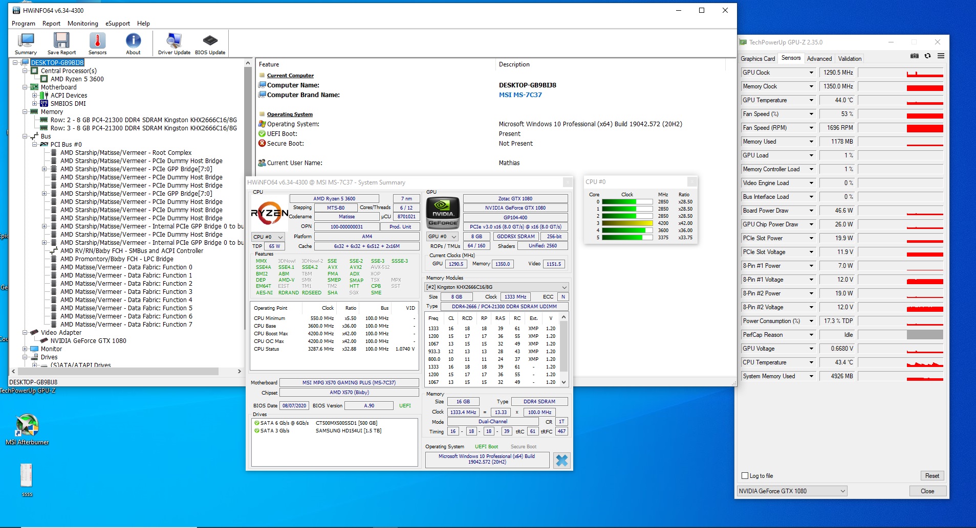

Erstelle mal einen Screenshot von deinen System mit HWInfo und GPU-Z , dort kann man vieles ablesen wie (Mainboard Bios, Speichereinstellungen, GPU Bios usw.)
Beispielbild
Beispielbild
Habe dir hier mal so ein Foto hochgeladen
Syndlogic schrieb:
