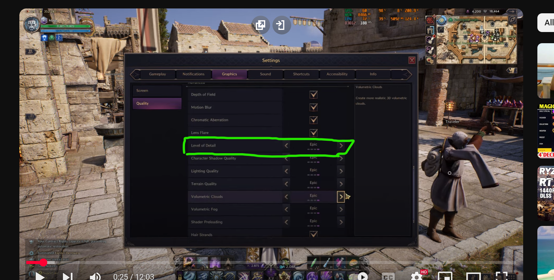

da das ein MMO ist vermute ich mal dass sichtweite aka level of detail ein regler ist denn du für mehr fps bei der cpu nutzne kannst.
stell den mal 1 oder 2 steps zurück

sollte die erste bei den reglern sein

ich habs mir gerade runtergeladen
View distance
vegetation
charakter anzahl
sind großteils cpu lastig
View distance
vegetation
charakter anzahl
