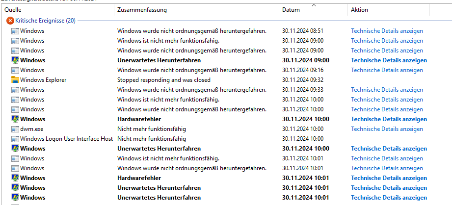

Ich kann es mir nicht erklären - bei dem Eintrag "Hardwarefehler"

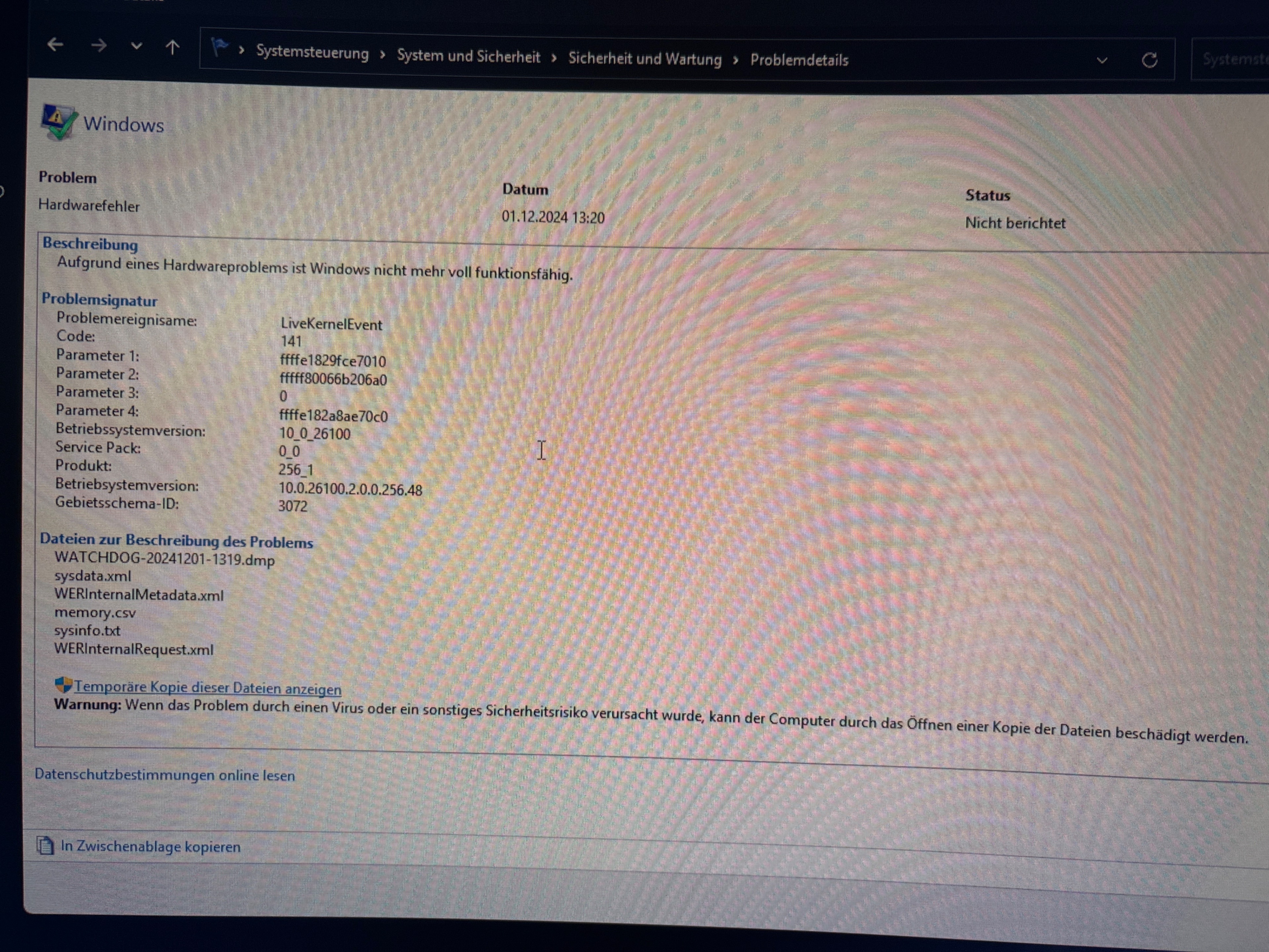

Laut Zuverlässigkeitsprotokoll - Hardwarefehler - Angabe von einer Datei: WATCHDOG.........
Ich führe gerade ein Arbeitsspeicher-Test durch.
Beim Arbeitsspeicher-test: keine Fehler
Was kann ich machen? Ich verzweifle lamgsam...
