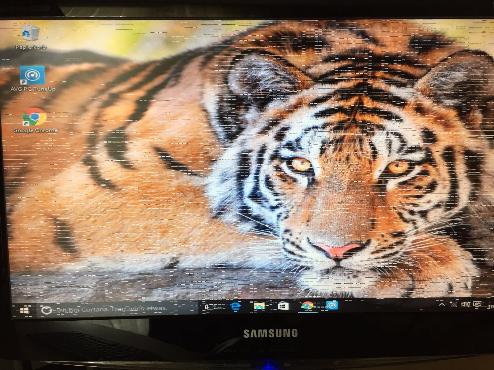

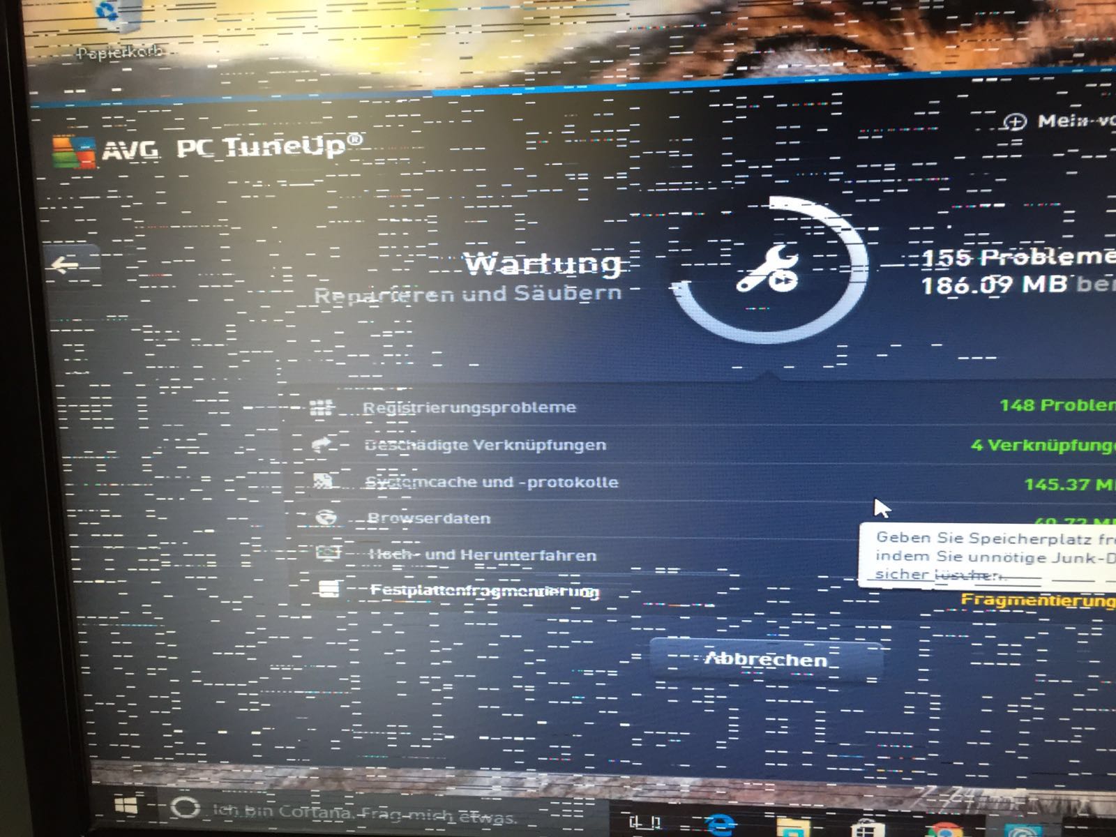

Ich habe da ein Problem mit meiner Grafikkarte, die nur noch fehlerhafte Pixel am Bildschirm ausgibt. Ich habe den PC auch schon aufgeschraubt und untersucht was die Ursache des Problems sein könnte, doch mir kam nichts ungewöhnliches vor.
Ich hoffe ihr könnt mich über die Ursache des Problems aufklären, da ich meines Wissens am Ende bin. Technische Daten sowie einen Screenshot habe ich beigelegt.
Danke schon mal im Voraus
mfg Burak

Vermutlich VRAM Defekt, eventuell die Backmethode probieren?
So aus der Ferne (Ferndiagnose) würde ich mal auf eine sich verabschiedende Graphikkarte (GPU) tippen :D .
Um sicher zu gehen - besteht die Möglichkeit eine andere GPU zu testen, damit man den Monitor als Fehlerquelle ausschließen kann??
Sieht schwer nach defektem VRAM aus.
Leider irreparabel.
zum Backen: damit lassen sich mit etwas Glück kalte Lötstellen wieder richten, Erfolgschancen sind sehr schwankend, ebenso das Ergebnis, manche Karten laufen danach wieder Jahrelang ohne Probleme, andere verabschieden sich wenige Monate danach vollends.
Beachte, das nach dem Backen der Backofen und ggf. die Küche stinkt wie hulle, ob die Dämpfe gesundheitsfördernd sind, wage ich mal zu bezweifeln.
Dein VRAM ist tot. Häufiges Problem der 460er, falls mal die Kühlung nicht optimal ist. Der VRAM muss bei den 400er Karten gut gekühlt werden und hat aber oft keinen extra Kühlkörper drauf..
Neue Karte wäre eine Möglichkeit ;) Backen macht da eig schon keinen Sinn mehr
