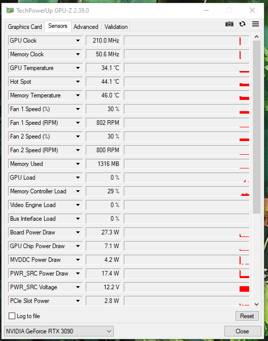

... nur mal so zum vergleich die TEMPS meiner 3090FE...
Wenn da im leerlauf schon k.a. was steht, tippe ich weiterhin auf den Kühler bzw vielliecht war die wärmeleitpaste auch alle ;)
