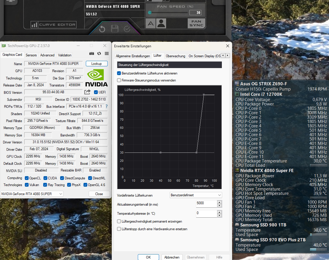

Nichts zu machen, auch mit dem MSI Suprim Bios geht es nur bis 1000 rpm runter. Habe mich wohl zu früh gefreut, dachte jetzt klappt es endlich mit den 900 rpm, da du ja geschrieben hast da es bei der 4080 so war. Schade!

Das ist auch das Gaming/OC Bios...
VBIOS Version:95.03.44.00.AB
Hast mal versucht das andere VBios der Suprim X zu nehmen?
VBIOS Version:95.03.44.00.B2
https://www.techpowerup.com/vgabios/265169/265169
Im Luxx hat jemand bestätigt das das B2 Bios das Quiet Bios ist.
Mit dem Quiet Bios der Suprim X lassen sich die gewünschten nun 800-900rpm problemlos einstellen! Bin dank deiner Hilfe jetzt rundum zufrieden mit der 4080S FE. Natürlich funktionieren die zwei Beleuchtungszonen nicht mehr, was mich aber nicht groß stört, ist eben jetzt ein richtig schwarzes Biest. :)
Danke nochmals für deine Geduld und die hilfreichen Antworten! :)
