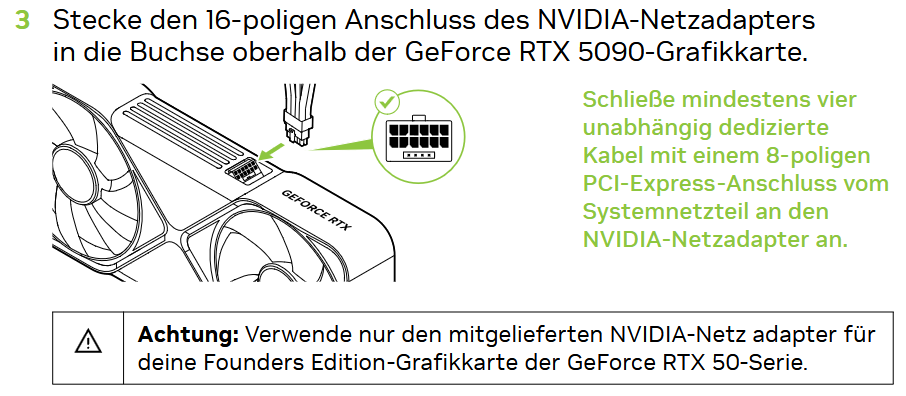

Staubor schrieb:
Das ist relativ einfach. nVidia schreibt in ihrem offiziellen Quickguide zur 5090 folgendes. Damit sind irgendwelche claims, welche mit 3rd party Kabel zu tun haben, direkt mal obsolet...
Quelle: https://www.nvidia.com/content/geforce-gtx/GeForce_RTX_5090_User_Guide_Rev1.pdf
Das ist völlig lächerlich seitens NVIDIA. Bei einem genormten Anschluss muss jedes Kabel, dass diese Norm erfüllt ausreichen. Das würde ich ggfs auch so einklagen und ich bin mir sicher, NVIDIA verliert diese Klage.
Reaktionen: Ja_Ge, JarlBallin, jonderson und 2 andere
