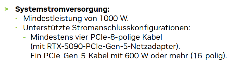

AlphaFoxAlpha schrieb:
Das macht Nvidia doch gar nicht:
ach nein und was ist das dann hier im QuickGuide?
das wurde hier bereits durch andere User aufgezeigt und ich hatte es daher auch noch mal verlinkt.
Und nun zeigst Du auf, dass es scheinbar verschiedene Vorgaben gibt seitens Nvidia.
Da soll dann der Endnutzer durchblicken.
