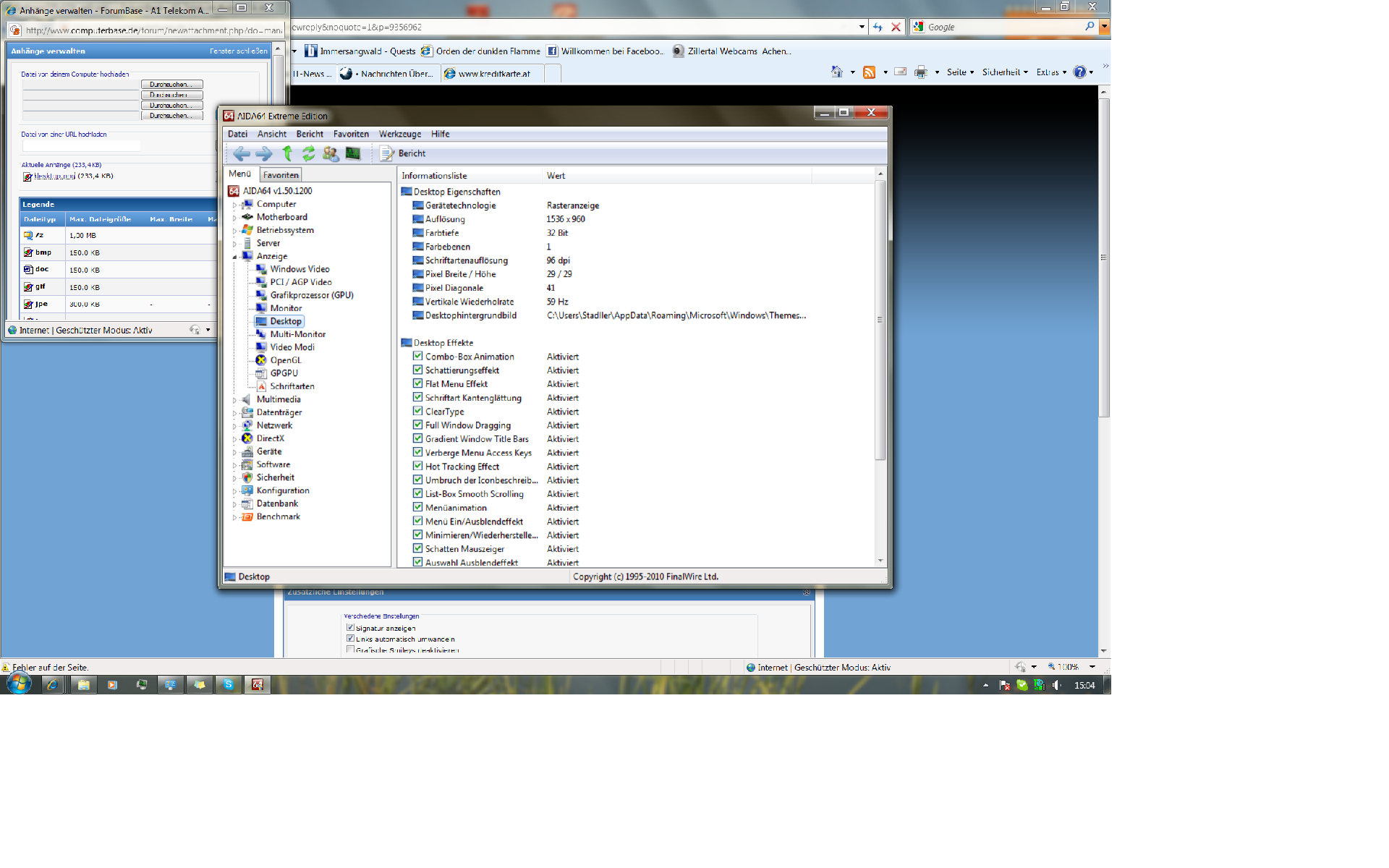

so hier ein sreenshot davon lol

Du scheinst aber 1920x1200 dauerhaft haben (guck dir mal die Auflösung vom Foto an ;) , falls ich mich irre tut mir leid^^)
ja schon das kann sein aber anwendungen sind total unscharf und beim alten OS 2 hdd is alles scharf und im aidax64 und pcwizard zeigts die volle auflösung an, und die Symbole sind auch viel kleiner!! als auf der aktuellen System
