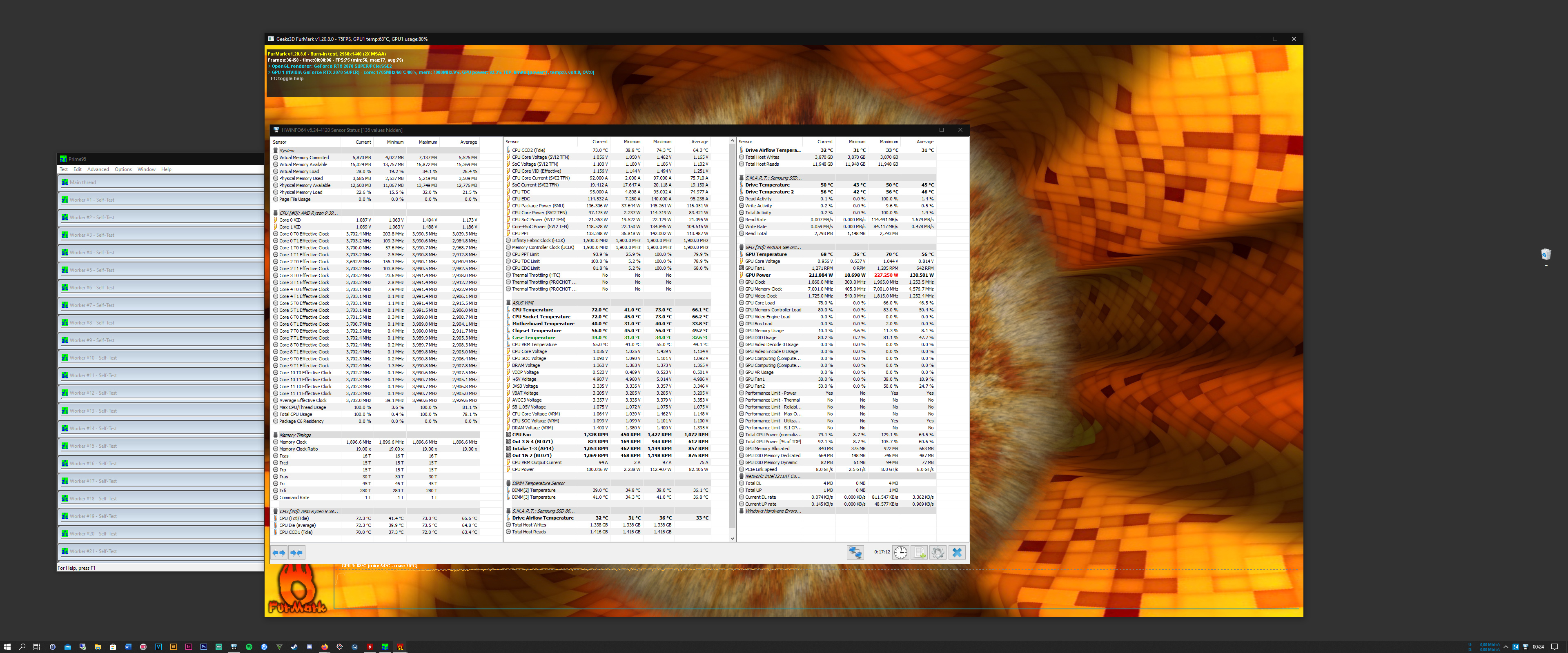

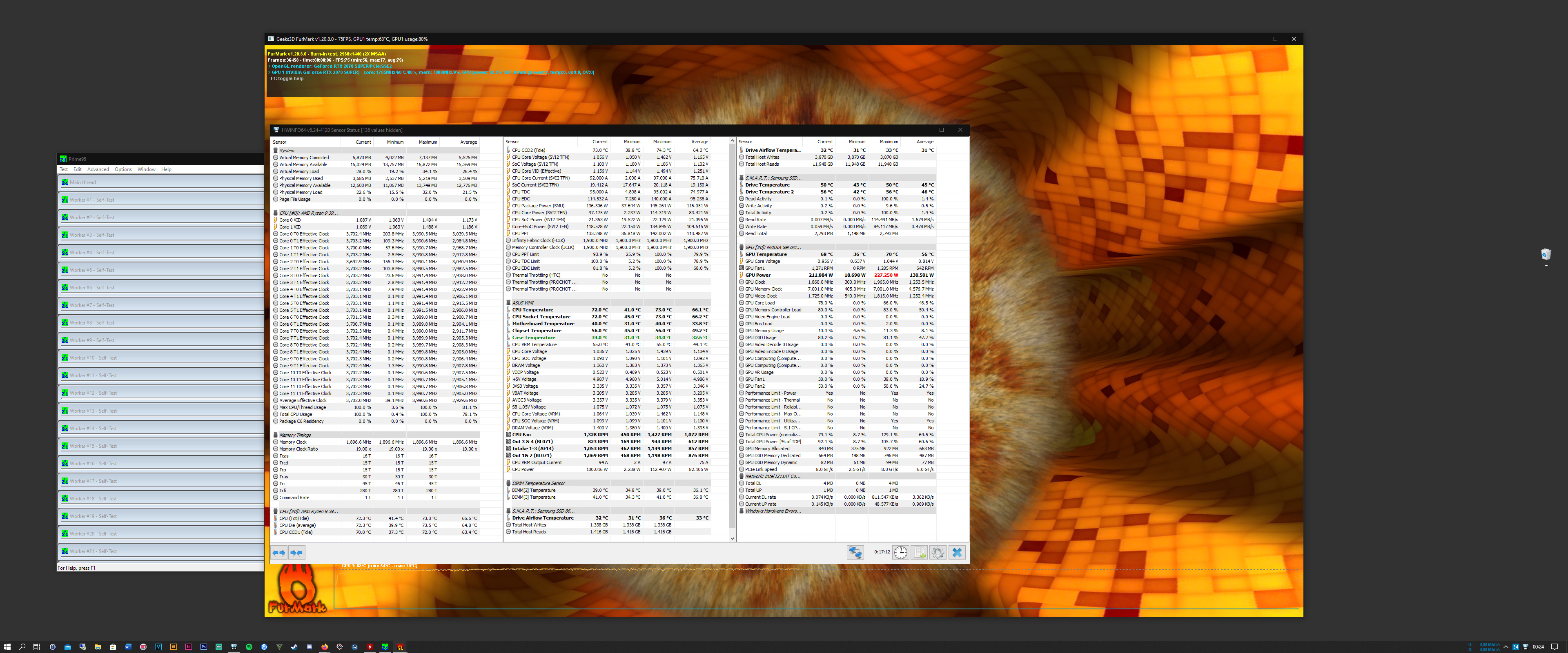

Zensur

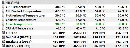

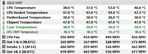

Das habe ich auchmal gemessen und bin zum gleichen Ergebnis gekommen. Staubfilter vor dem Lüfter bremsen den Luftstrom, "geschlossene" Fronten aber nicht. Allerdings habe ich im Silentbetrieb gemessen, bei Lüfterdrehzahlen ähnlich Deiner Aufzeichnungen. Wenn man die 140mm Frontlüfter mit 1000 RPM aufheulen lässt, schaut die Sache möglicherweise ganz anders aus.
Bei mir liegt aktuell sogar noch ein zusätzlicher, ziemlich dichter Staubfilter über den Öffnungen für den Lufteintritt, weil die originalen Filter von bequiet ihren Job nicht sonderlich toll machen - es waren bereits nach 3 Monaten leichte Staubränder an den Rotorblättern der Intake-Lüfter. In mein Gehäuse kommt daher nur noch doppelt gefilterte Luft ;) Ich hatte natürlich genau dieselbe Befürchtung, also, dass die Temperaturen steigen würden. Deshalb machte ich einen vorher-nachher-Test. Die CPU wurde unter Volllast knapp 1 °C wärmer, aber das verbuche ich unter Messtoleranz, weil alle anderen Temperaturen gleich blieben. Also entweder ziehen die Intake-Lüfter jetzt von einer mir nicht bekannten, schlecht abgedichteten Stelle die Frischluft, oder der Zusatzfilter lässt für mein Setup noch immer genügend Luft durch. Ich hoffe auf Letzteres ;)
Du hast natürlich Recht: Mein Test sagt nur etwas über die Eignung im Silentbetrieb aus. Als ich das System im November aufbaute, hatte ich einen Test mit 100 % Lüftergeschwindigkeit gemacht, um Referenzwerte zu haben. Das war aber unerträglich laut und die Werte sind mit dem aktuellen Setup leider auch nicht mehr vergleichbar. Naja, mal sehen. Vielleicht schiebe ich demnächst noch eine Testreihe nach.
