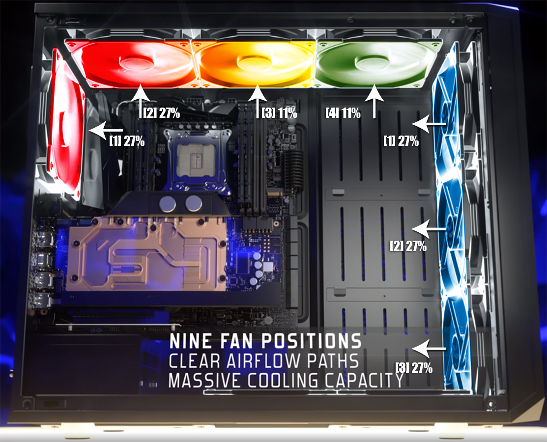

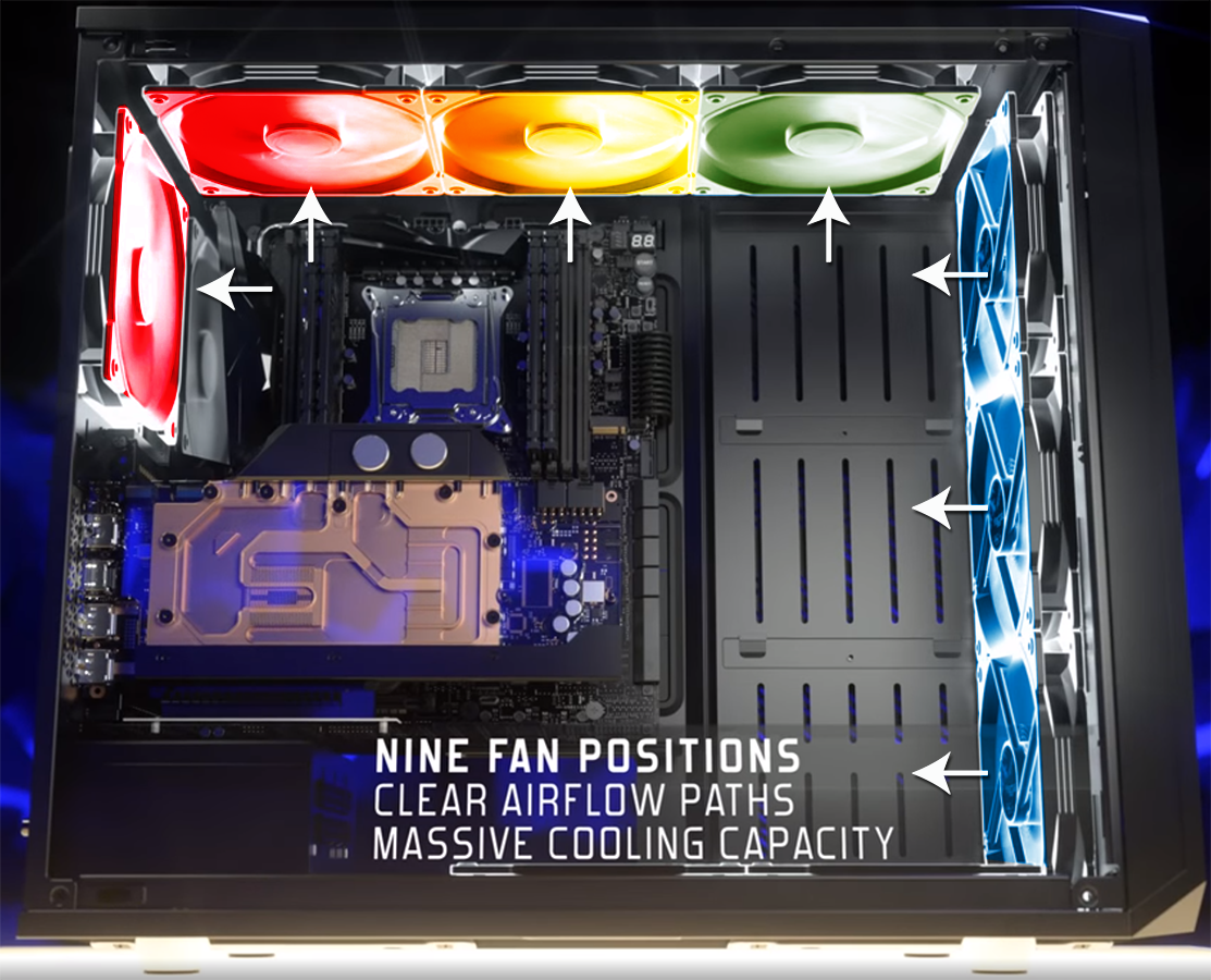

Es ist aber eigentlich sau traurig das du es selbst nicht gemerkt hast mit den beiden Lüftern rechts oben in der Ecke in deinem Bild mit 7 Lüftern.
Die Farben der Lüfter in deinem Bild sollen die Temperatur der Luft andeuten.
Wichtig ist natürlich das deine Gleichung aufgeht und dein Ziel verfolgt wird im sonst luftdichten Gehäuse 🙈

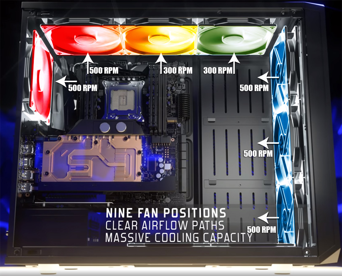

Hab hier noch einen tollen Hinweis zu einer anderen Gleichung:
Selbst wenn die Lüfter weiterhin mit 500rpm drehen und mit ausreichenden 5 Lüftern (nur für dein Ziel, nicht für meins) 3 raus, 2 rein den Rechner bestückt.
Wird eine höhere Temperatur von 1 bis max. 2°C niemals, ich wieder hole, niemals rechtfertigen sich noch 2x Lüfter für jeweils 20€ zu kaufen.
Noch brauch man dadurch erheblich mehr Strom (40€ Strom dürfte den minimalen Ausgleich für etwa 140 Jahre decken) noch dürfte die Drehzahl von GPU & CPU Lüfter ins Gewicht fallen.
Deine Werte sind alles andere als praxisnah.
Was glaubst du warum der Hersteller das Teil nicht mit Lüftern zubombt ?
Weil es auch so reicht. Klar kann man die austauschen und 1-2 mehr reinpacken.
Wenn du keinen Grund hast (wie z.B. 2x 360mm Radiatoren) dann brauchst du die Anzahl an Lüftern auch nicht.
Ganz ehrlich, ich würde ein "weil es hübsch aussieht" eher gelten lassen als dein Quatsch von Rechnung.

Mindestens die beiden Lüfter rechts oben sind 100 % sinnlos: Der Lüfter im Deckel saugt ausschließlich die Luft vom Intake-Lüfter nach draußen. Das sollte man sich mit ein wenig Physik selbst erklären können. Der "airflow path" ist dementsprechend tatsächlich sehr "clear".
Wie Vieles in der Welt geht auch Luft den Weg des geringsten Widerstands.
Die 3 Lüfterplätze im Deckel zu besetzen, ist nur dann sinnvoll, wenn man dort einen Radiator verbaut hat. Bei Luftkühlung ist der Lüfter oben links im Deckel ok, die anderen beiden eher störend für den Airflow oder gar gänzlich sinnlos.

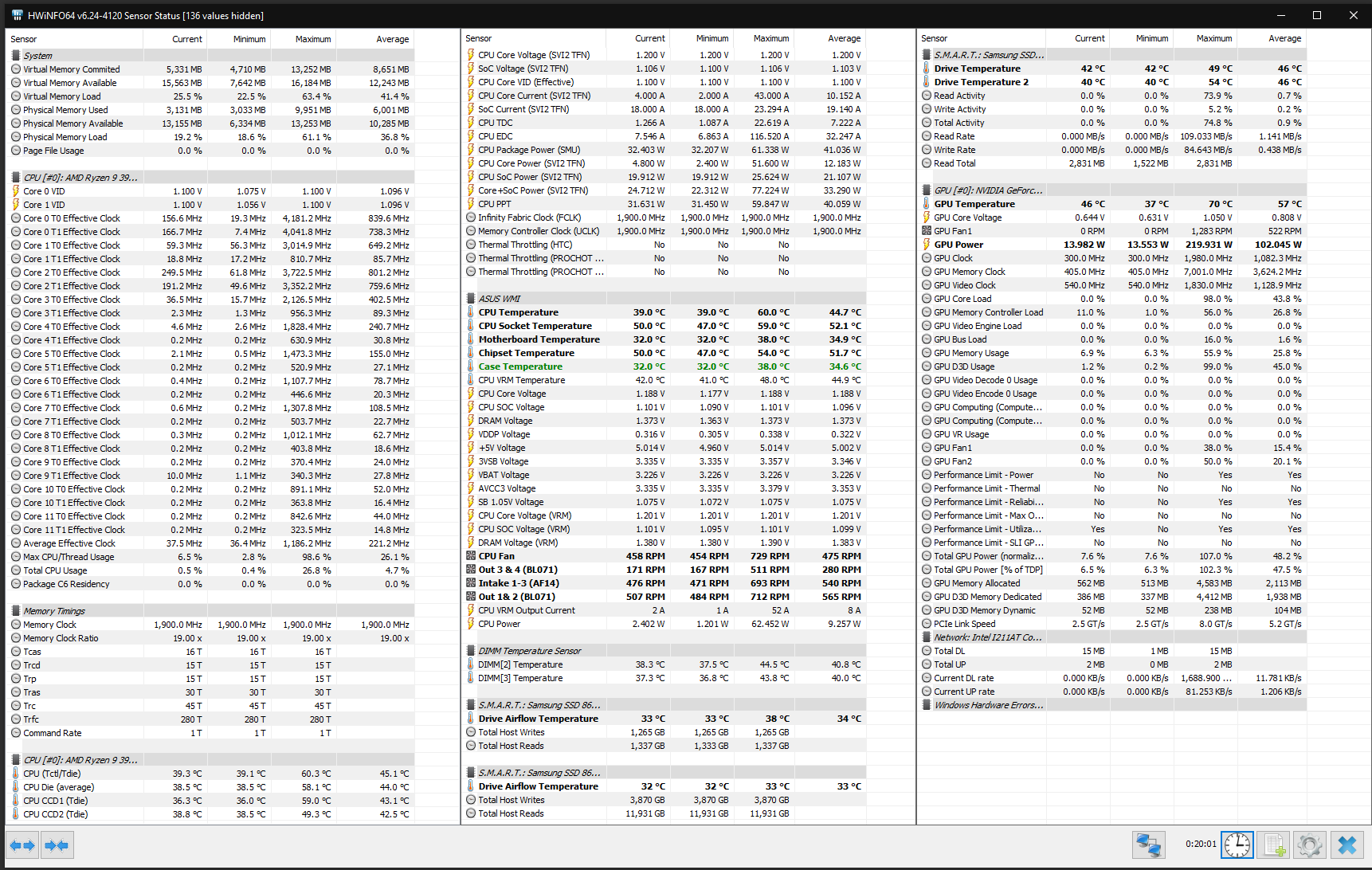

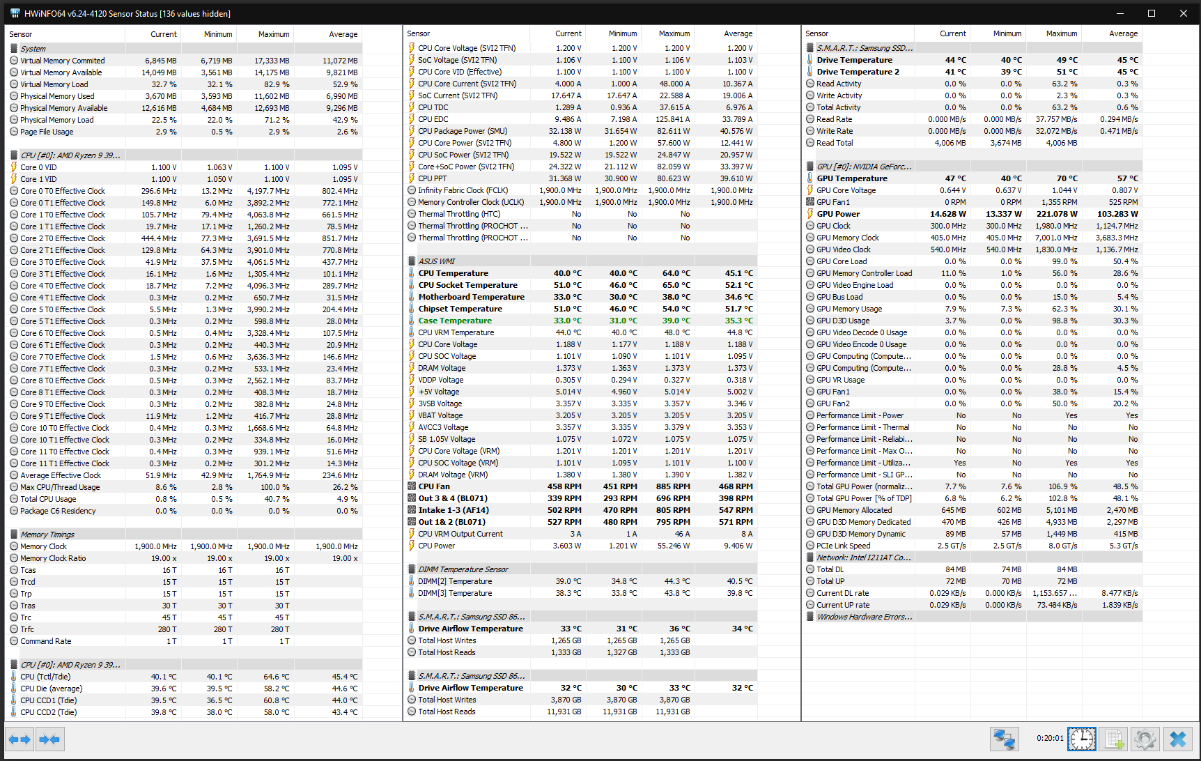

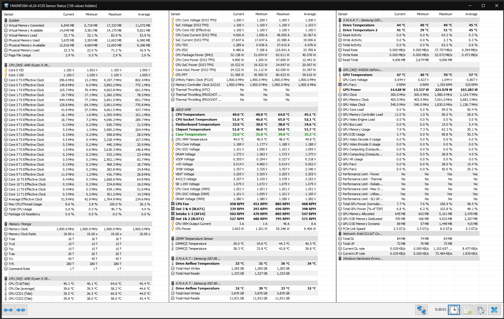

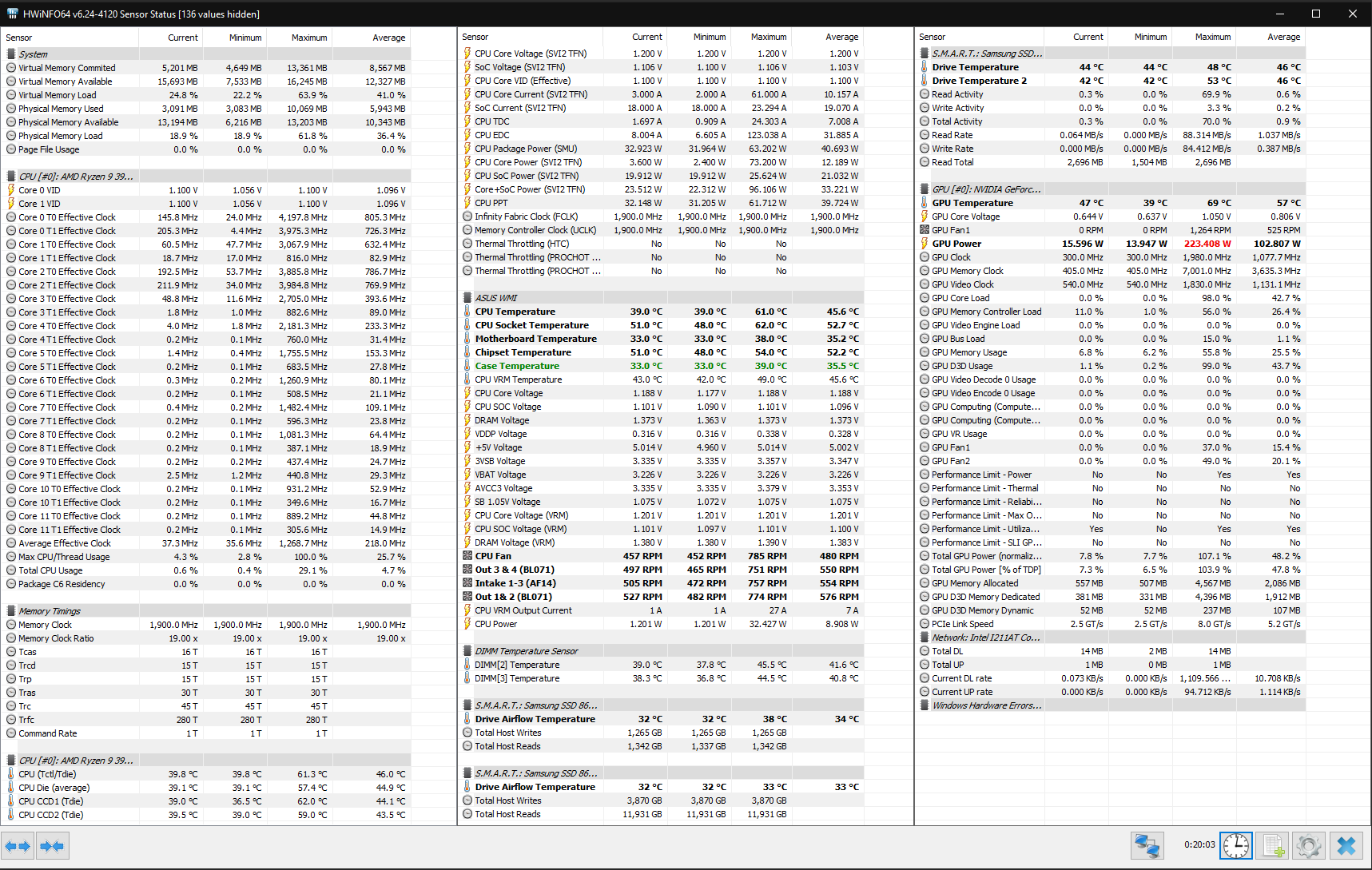

Kannst du bitte die Settings näher erklären - bin da etwas unsicher wie es gemeint ist
ach also immer 7 Lüfter und verschiedene Drehzahlen, oder ?
anbei immer MAX-Angaben:
Setting 1: CPU 64°C / GPU 70°C
Out Heck/Top L : 795 rpm
Out Top M / R: 696 rpm
IN Front 3x: 805 rpm
Setting 2: max. CPU 60°C / GPU 70°C
Out Heck/Top L : 712 rpm
Out Top M / R: 511 rpm
IN Front 3x: 693 rpm
Setting 3: max. CPU 61°C / GPU 69°C
Out Heck/Top L : 774 rpm
Out Top M / R: 751 rpm
IN Front 3x: 757 rpm
Ich sehe keinen himmelweiten Unterscheid in allen 3 Settings.
Das Setting 2 so gut ist, bestätigt eigentlich nur unsere Aussagen zuvor.
Du hast 2 Lüfter umsonst gekauft. Nix anderes.
Hast du für konstante Raumtemperatur gesorgt ? Man sollte das vielleicht ins Delta zur Raumtemp setzen wenn wir hier von CPU 1°C besser als SET3 aber GPU 1°C schlechter als SET3 reden.

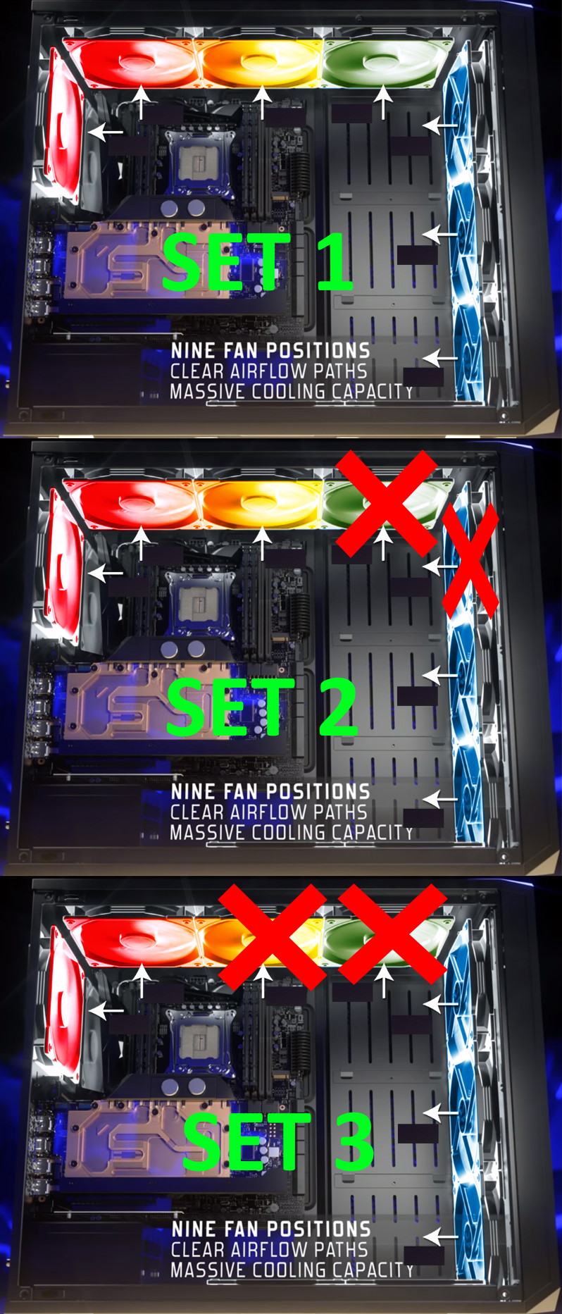

Wirklich !! interessant wäre folgendes Szenario:
also, deine Drehzahlen, so wie du sieht hast. Oder von mir aus alle Lüfter auf eine fixe Drehzahl.
SET 1: Alle 7 Lüfter
SET 2: 5 Lüfter aber wieder mit Unterdruck
SET 3: 5 Lüfter aber mit Überdruck
das wäre mal interessant (kannst ja kurz abstöpseln)
Anbei ein Bild dazu:
Reaktionen: RNG_AGESA
Und hast Du auch versucht, In1 und Out4 / Out3+4 mal abzuklemmen?
Edit: Bestenfalls die "toten" Lüfter mit Pappe abkleben, um ein an diesen Stellen geschlossenes Gehäuse zu simulieren und die Ergebnisse nicht zu verfälschen
RNG_AGESA schrieb:
OUT 3+4 können nicht weniger als 11% eingestellt werden (BQ BL071)
Abklemmen heißt Stecker ziehen, nicht runterregeln ;)
RNG_AGESA schrieb:
die 3 Intake sind schon ganz gut so wie die sind
Ja, meinetwegen lass die 3 Intake-Lüfter.
Der Out4 bleibt trotzdem sinnfrei. Klemm den mal ab und mach das Gehäuse an der Stelle mit Pappe o.ä. dicht. Schätzung: Es toppt Dein Setting #2 :)
Und dann mach dasselbe Spielchen zusätzlich noch mit Out3...
