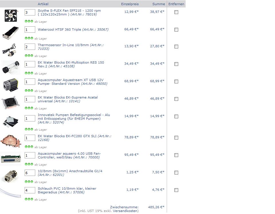

Dies ist meine Zusammenstellung:
Die zwei Temperatursensoren für Wassereintritt und Wasseraustritt des Radiators. Aquaero um beim Internetten einen fast nicht hörbaren Rechner zu haben, dann werden alle Lüfter und die Aquapumpe runtergeregelt, so leise wie es geht.
Das ganze wird in einen COSMOS S eingebaut.
Was sagt Ihr hierzu, o.k. so???
Mist, ich bekomme meine Einkaufsliste nicht hochgeladen!!!!

- Einlass und Auslassadapter fehlen für die Pumpe
- 2 *10/8mm Anschlüsse zuwenig (du brauchst 8 stk - pumpe 2, radi 2 , grafik 2, cpu 2), aber kaufe am besten das 10er kit 2 mehr schaden nicht
- 2 Thermosensoren?
Achja haste eine 280GTX mit Standart Layout, ich weiss net ob es schon andere LAyouts gibt.
- 2 Thermosensoren?

Lass mal mindestens einen Thermosensor raus und hol dir dafür die ultra version von der Pumpe. Den Aquaero würde ich auch rauslassen und lieber anders regeln da sparste viel geld mit.
Als radiator würde ich wenn du soviel geld ausgeben kannst/willst nen TFC Tripple Radiator nehmen. Der ist von der Leistung im moment das beste was man kriegen kann.
außerdem vielleicht noch ne backplate dann hast du einen besseren anpressdruck beim kühler.
3 Meter schlauch sollten auch reichen vielleicht sind auch 2 schon genug.

ein Stück Schaumstoff oder ein Shoggy Sandwich tut es auch.
Den Rest seh ich wie meine Vorredner.

Da ich nun weiß wie "sinnfrei" gemeint ist bin ich ganz ruhig.
Da ich ein Spielkind bin, wollte ich einen Temperaturfühler am Eingang und einen Temperaturfühler an den Ausgang vom Radi setzen, dann weiß ich ob eine Erhöhung der Drehzahl der Lüfter Sinn macht oder nicht. Mit den Aquaero ist das sicherlich eine Spielerei, aber eine schöne Spielerei. Da der Aero nicht nur die Pumpe und die Lüfter regeln kann sondern auch noch Lüfter im Gehäuse, denke ich kann man im Winter bei 20°C Umgebungstemperatur die Gehäuselüfter unter Umständen nur bei 400rpm drehen lassen oder zum Teil ganz ausmachen und im Sommer, wenn der Planet richtig heiß ist mit 30-35°C geht man dann it den Drehzahlen höher.
Bringt ein wenig mehr Ruhe in den Rechner, ob das sehr viel ausmacht denke ich nicht.
Danke für die vielen Tips, werde mir nun den TFC Tripple besorgen.

die Temperatur ist überall fast gleich, weil es ein Kreislauf ist.
- Mai 2008
- 77
@burnout150
So weit bin ich Techniker, dass das nicht stimmen kann. Die Wassereintrittstemperatur ist natürlich deutlich höher als die Wasseraustrittstemperatur. (Sonst bräuchte man ja auch keinen Radiator

Nein.
Es ist ein geschlossener Kreislauf dadurch pendelt sich die Temperatur ein. Der Unterschied im Kreislauf beträgt in der Regel kein ganzes Grad, ansonsten stimmt etwas nicht.
