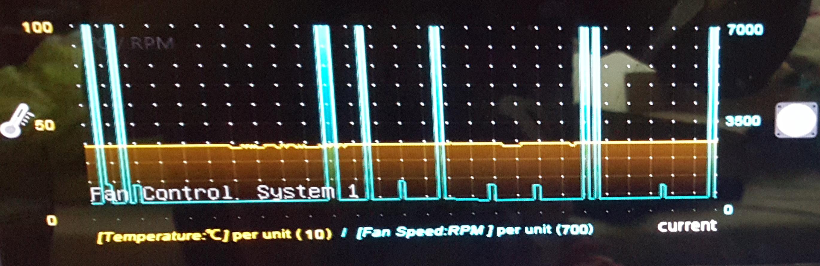

Alles lief soweit, nur Lüfter4 lief von Anfang an durchgehend auf 100%, natürlich deutlich hörbar. Auch das umstecken an SYSFAN3 oder das in Reihe schalten mit einem der anderen Lüfter änderte daran nichts. Über das BIOS lässt er sich auch nicht steuern. Besonders auffällig ist dabei das:
(Der blaue ist der SYSFAN)
Kann das am Lüfter selbst liegen, ist er kaputt? Oder stimmt vllt etwas mit dem MB nicht?

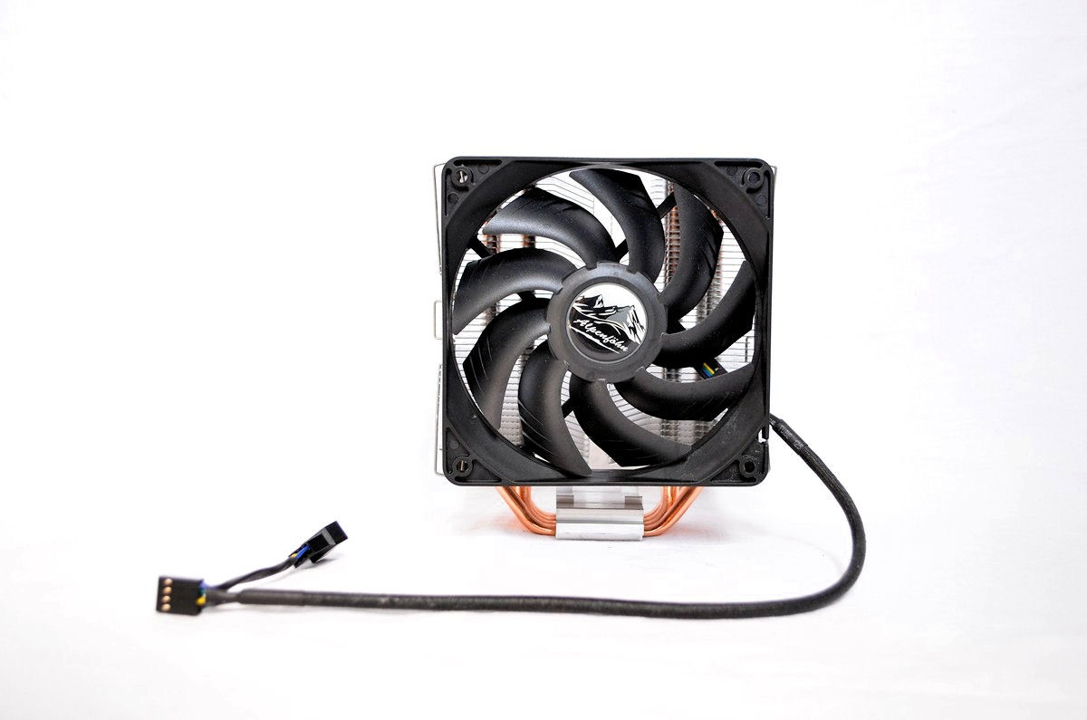

So wie ich es probiert habe war es einmal der Lüfter, der dem Alpenföhn ECO beiliegt (umfunktioniert zum Gehäuselüfter) ans MB
1.jpg'

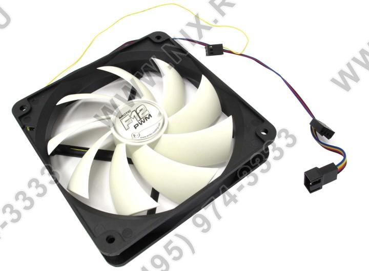

Und angeschlossen an den ein Arctic F12
Der Arctic drehte dabei wie immer total auf...
UPDATE: Alles klar, ich hab mich nochmal rangemacht, den Lüfter in den PWM Anschluss des CPU2 Fans gesteckt, und siehe da! Er läuft normal :)
Als ich das das erste mal probiert hab, hatte ich den einen wohl auf SYSFAN2/3 gesteckt, wo eh keine automatische Regelung stattfindet. Das wirds sein.
