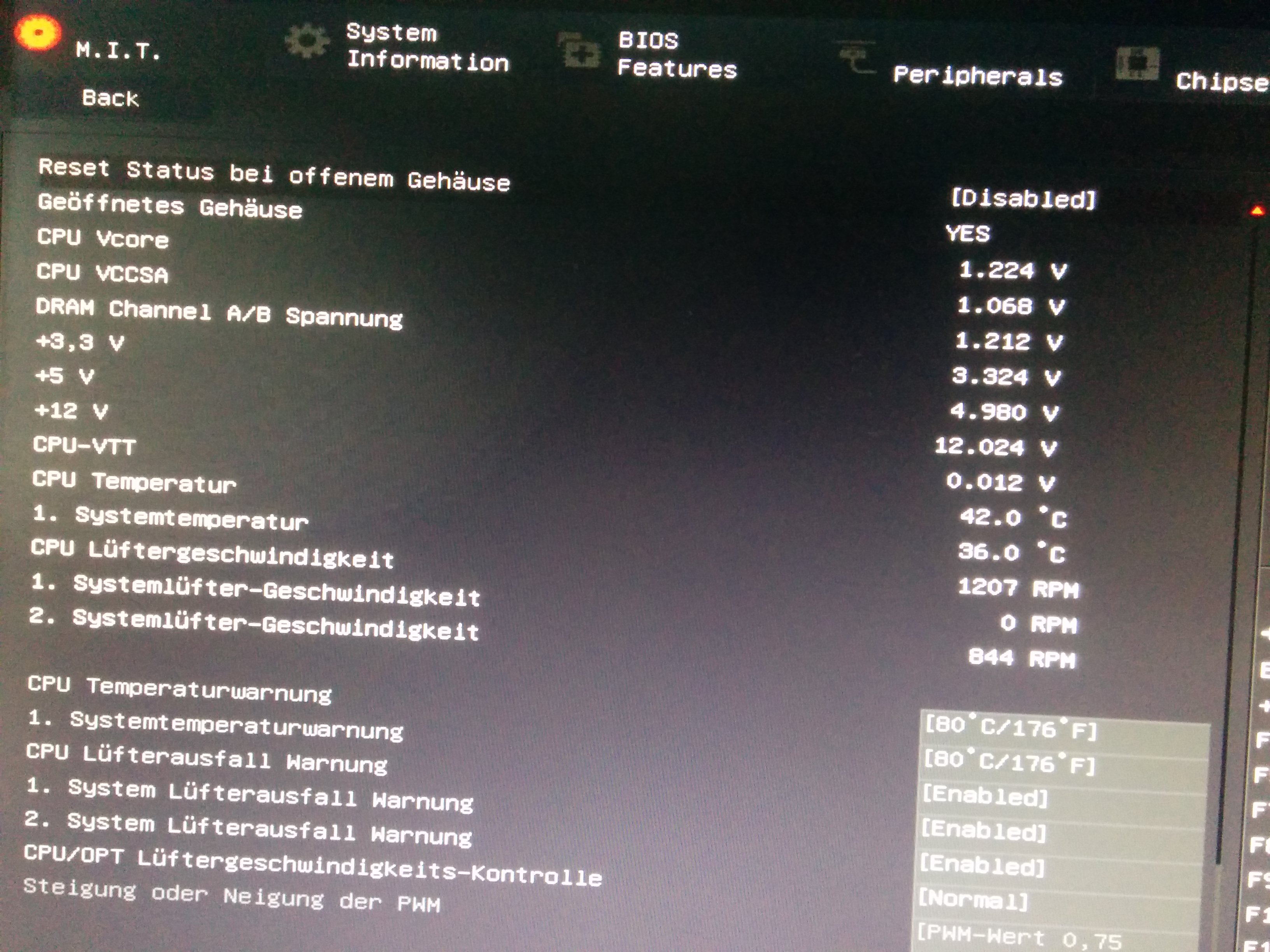

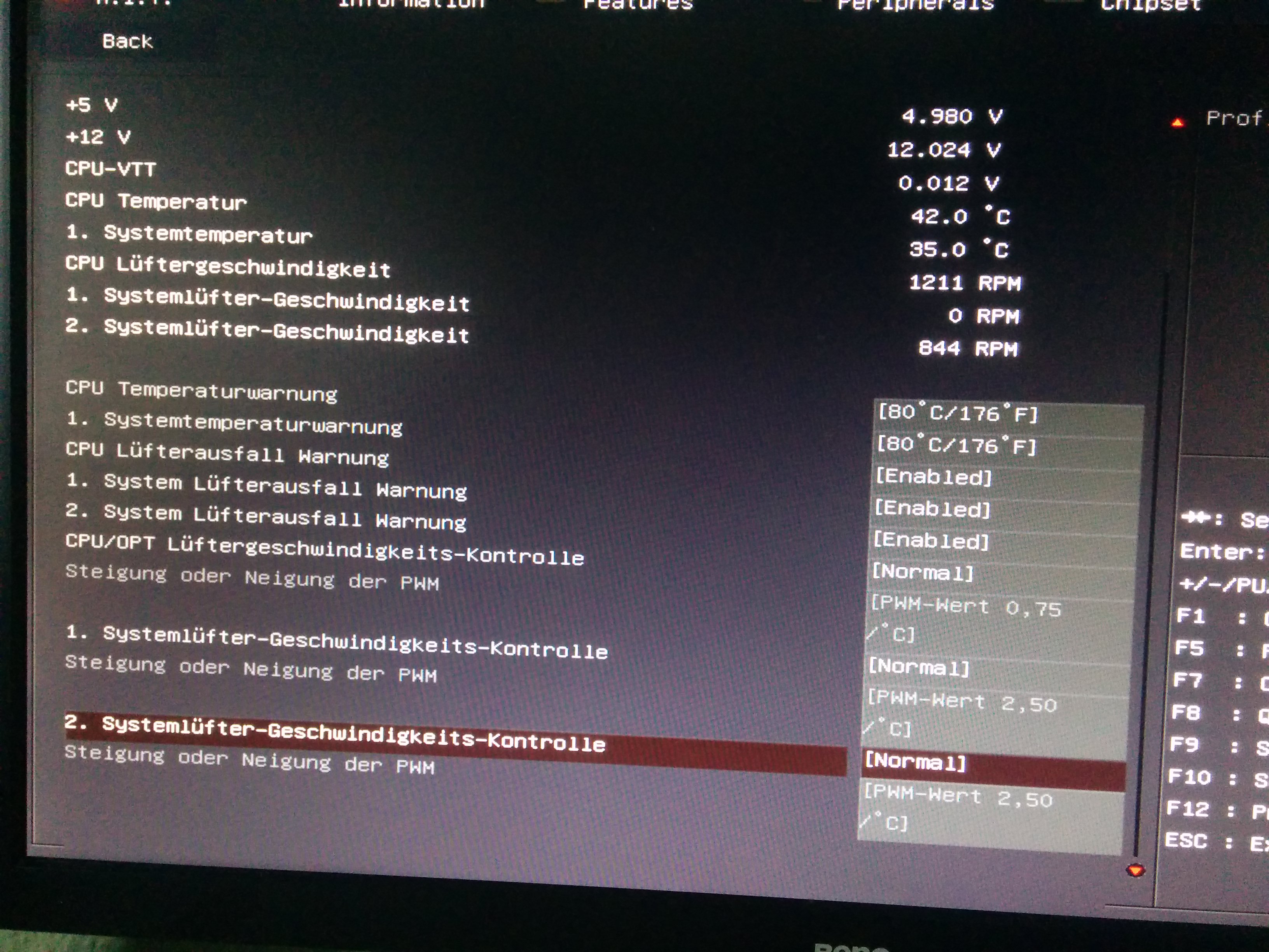

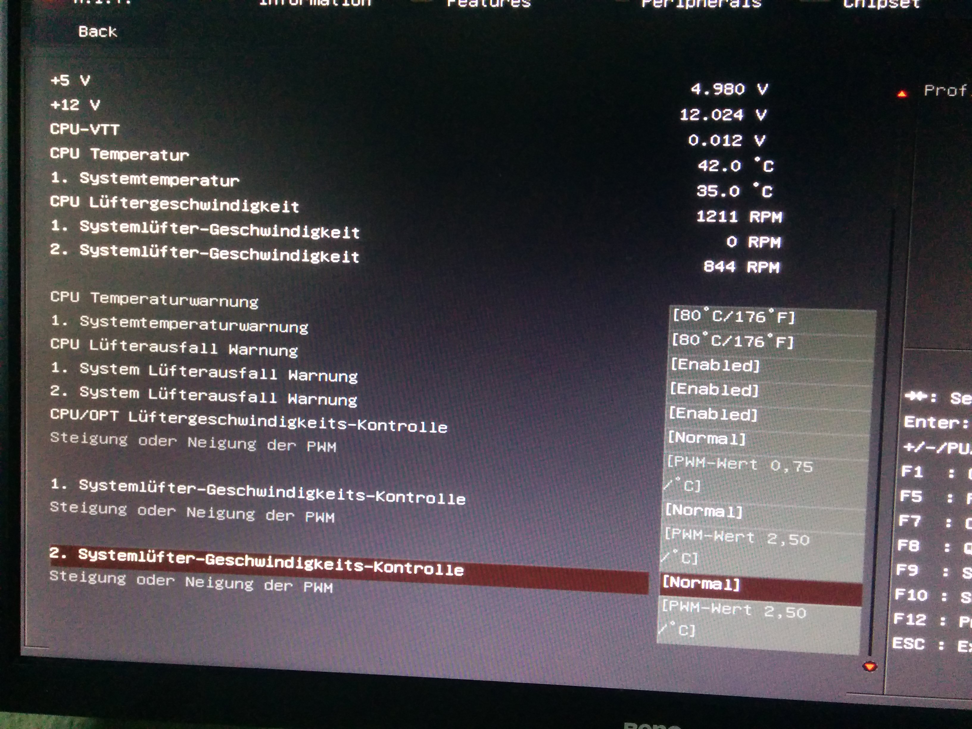

Ich hoff mal, dass das mit dem Anhang klappt^^
Also wie man sieht werden im UEFI nur 2 Systemlüfter angezeigt obwohl 3 verbaut sind. Was mich stutzig mach ist, dass im Handbuch auch nur die Rede von 2 SysLüftern ist... Versteh ich nicht. Der zweite Lüfter läuft, der erste nicht. Kann das daran liegen, dass der Lüfter einfach erst ab einer bestimmten Temperatur im Gehäuse anspringt?

Auf deinem Bild sehe ich mit 1200 U/min deinen CPU-Lüfter und diesen wirst du mit Sicherheit noch weiter einstellen können.
Du hast es auf normal stehen, ich kenne das Board jetzt nicht, denke dass du darüber aber andere Drehzahlen oder gar eine Lüfterkurve die Temperatur und Drehzahl bezogen ist einstellen kannst.
Genauso ist es auch bei den anderen Lüfter.
