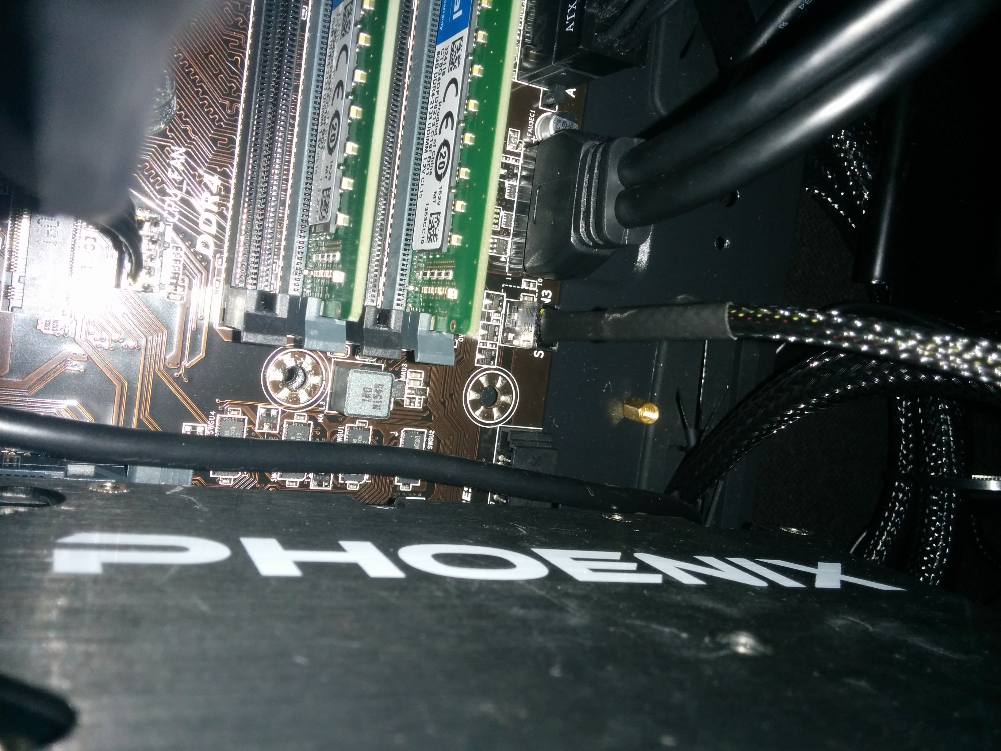

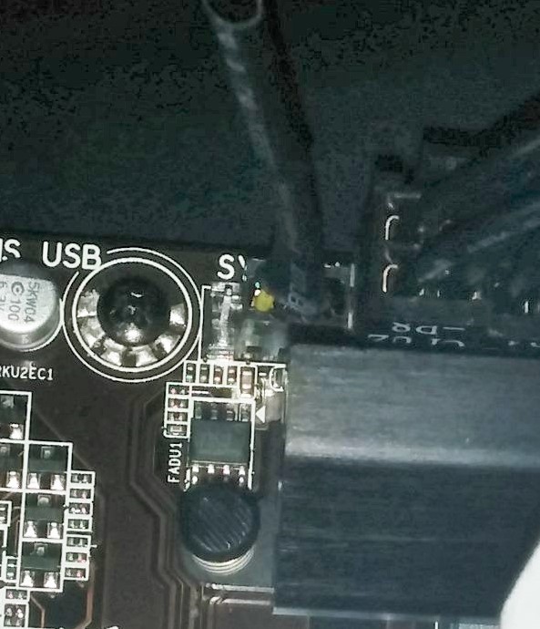

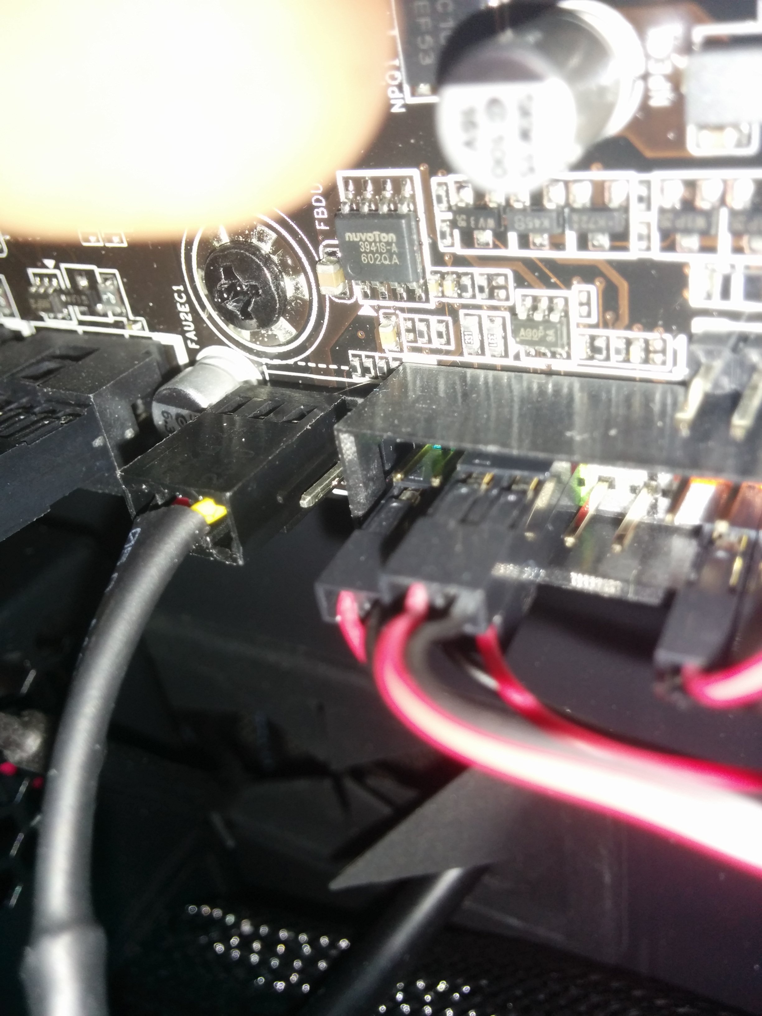

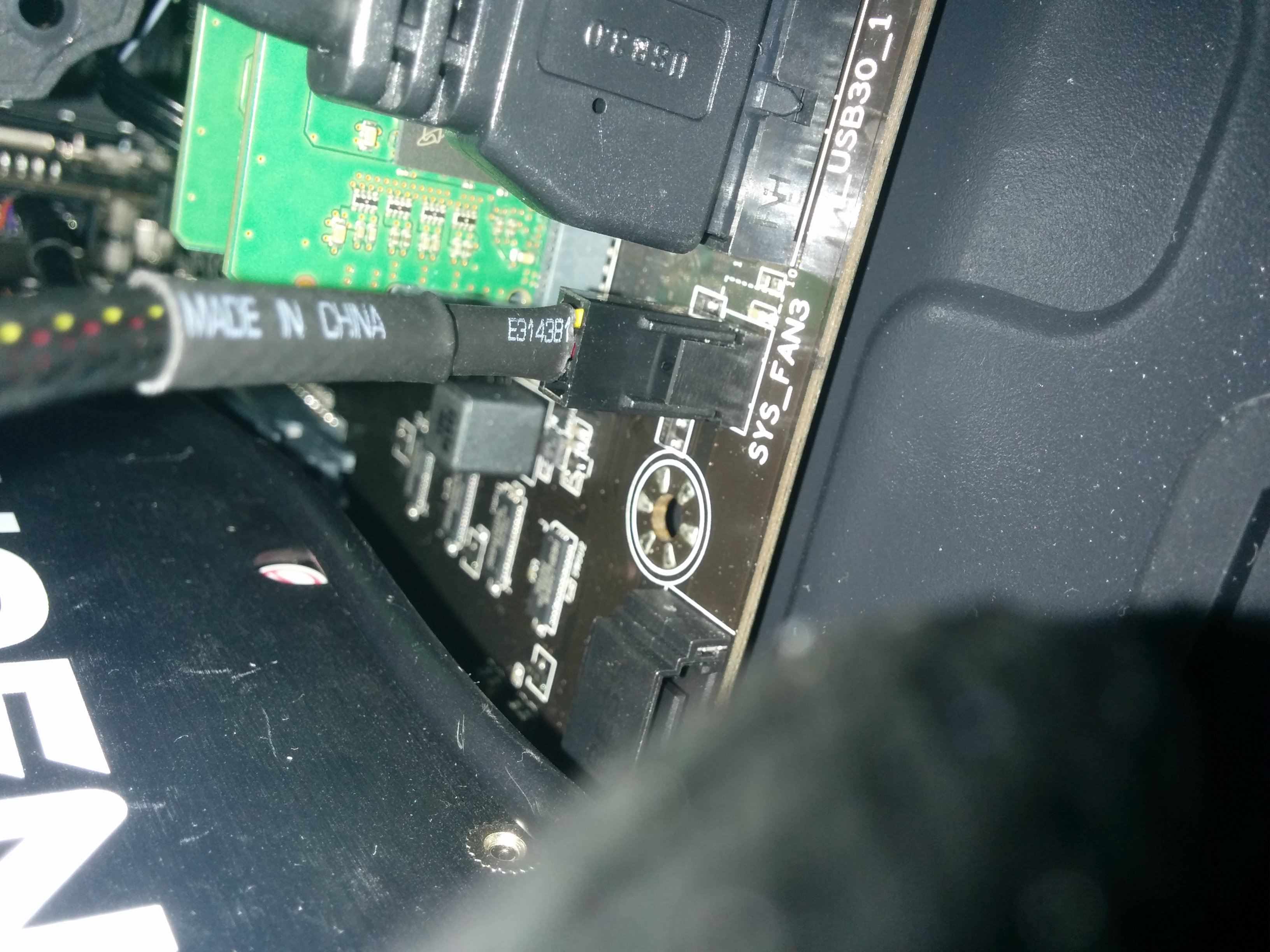

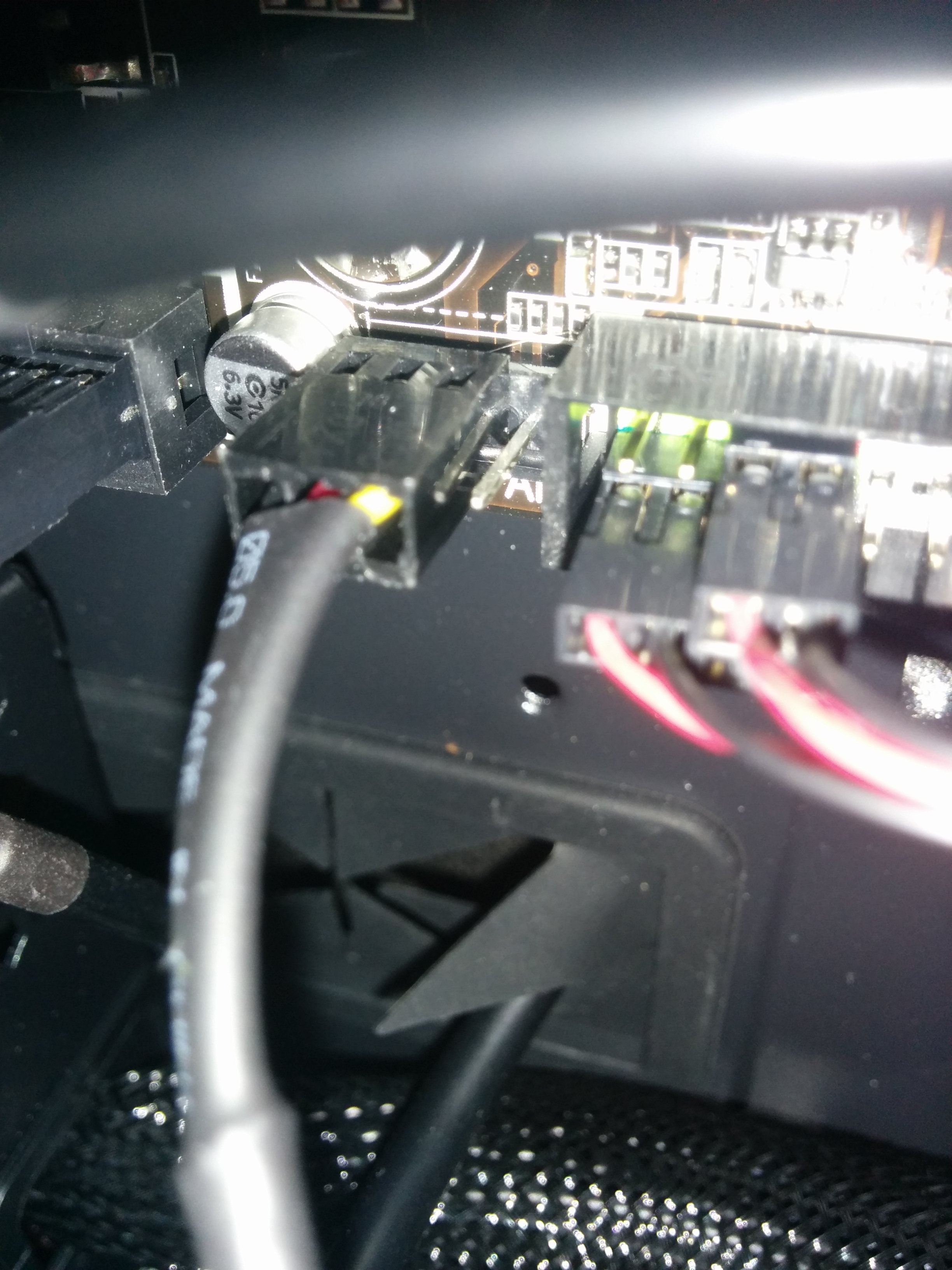

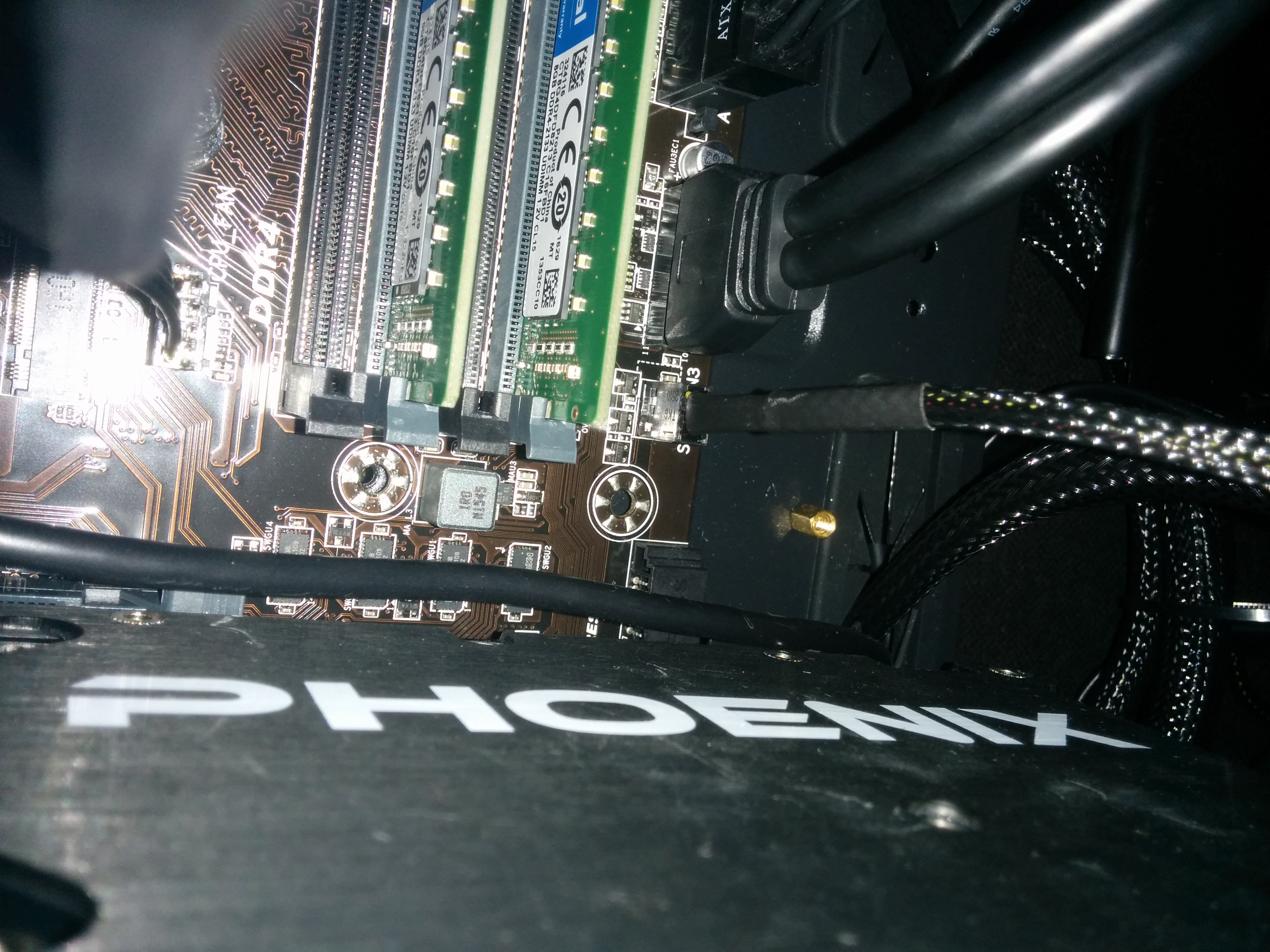

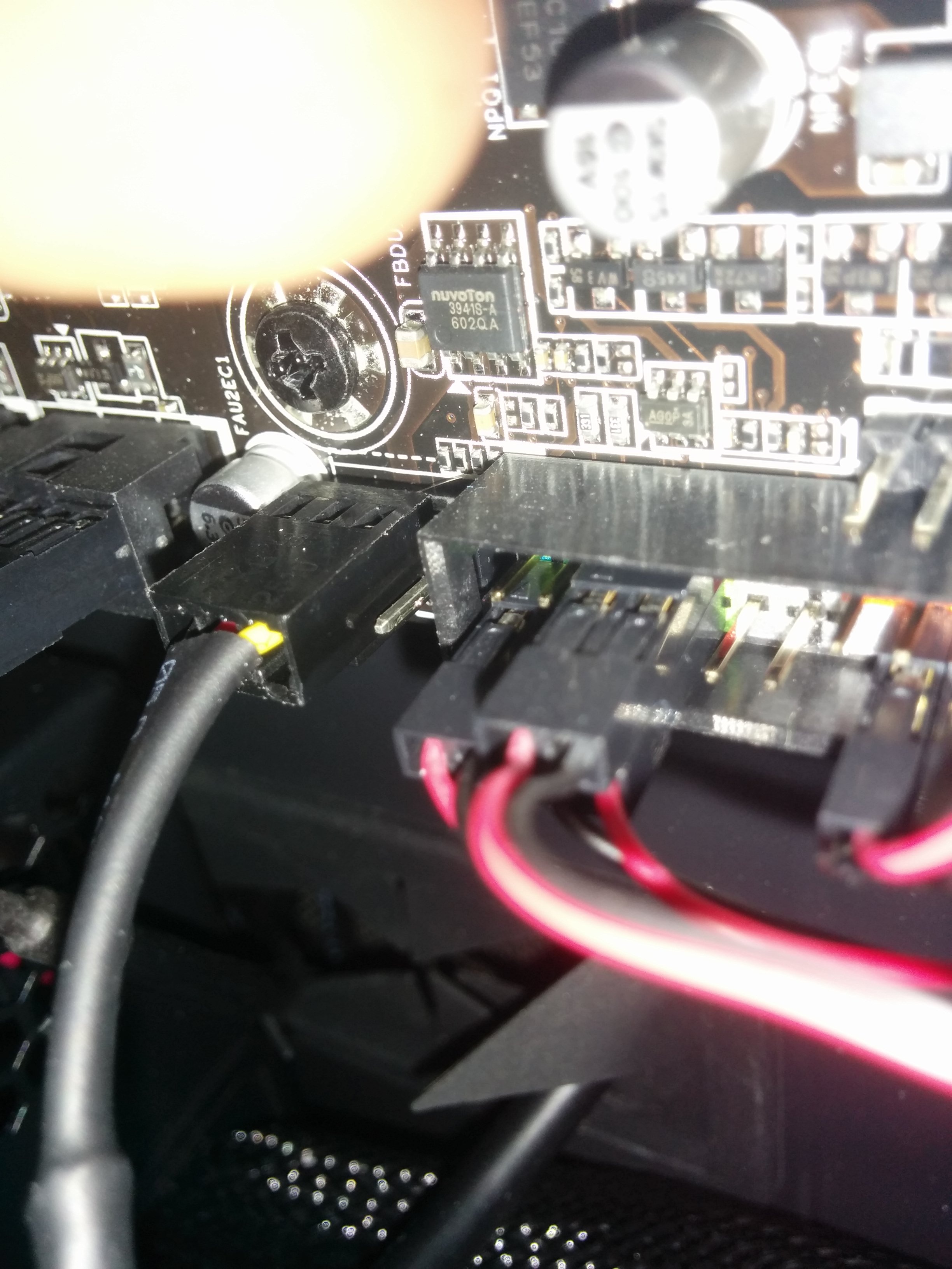

Nope^^ wenn ich das mache (schon probiert) läuft der Lüfter auch mit anschubsen nicht mehr. Die Stecker und Steckplätze sind ja auch so designed dass sie theoretisch nur in einer Richtung drauf passen und der ist genau richtig drauf.
kusa
Vice Admiral
- März 2005
- 6.403

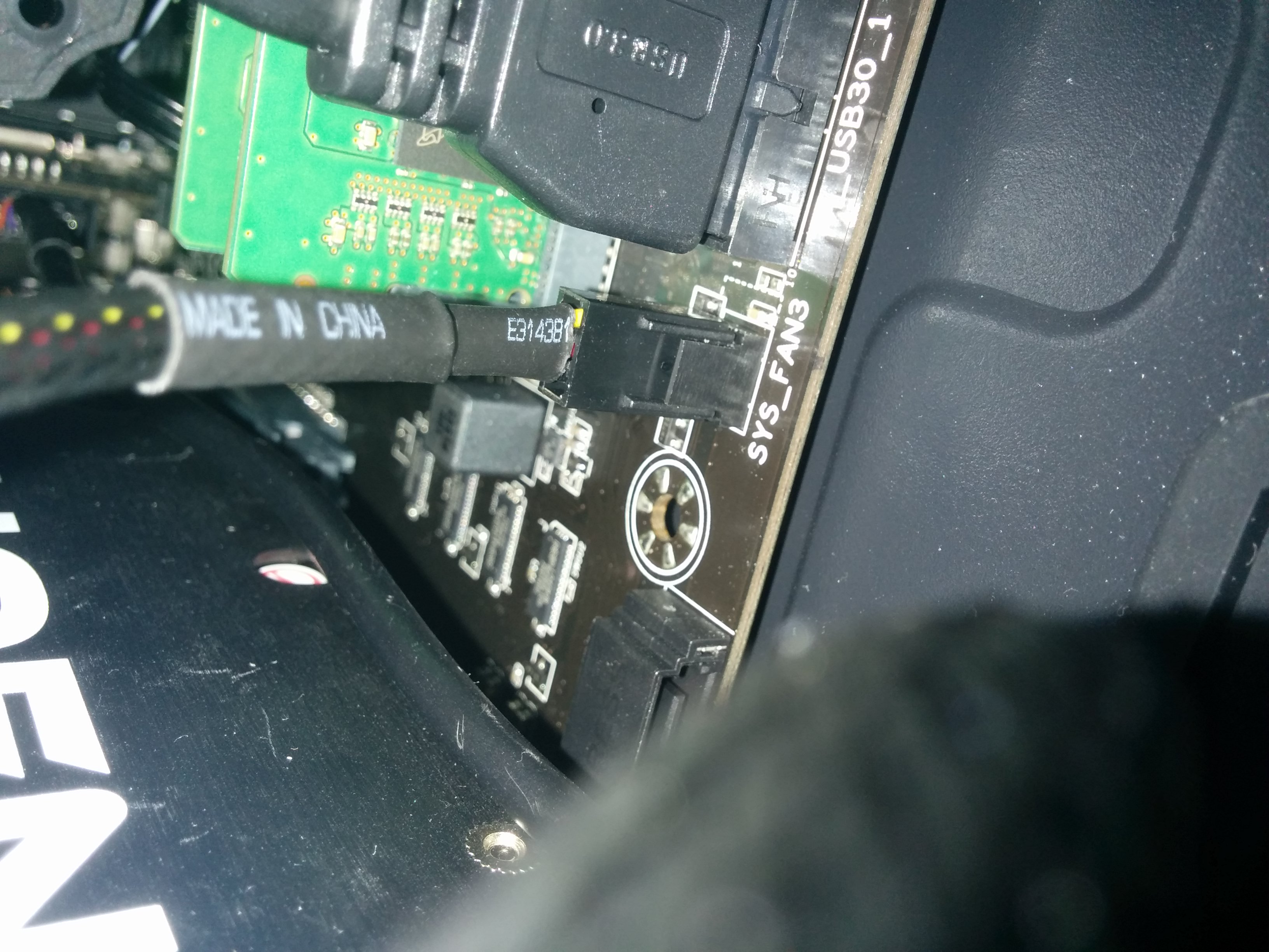

Für mich sieht es so aus aus wenn der anders sitzt wie SysFAN2.
Ok, die Buchsen sizen anders rum, du hast recht.
SysFAN3 ist dreipolig, den kann man nicht falsch stecken.
Probier verschiedene Einstellungen, mit an werfen das kannste nicht lassen!
siehe Handbuch Motherboard GA-B150-HD3P Seite 12 und Seite 14, Einstellungen Seite 25 und 26
