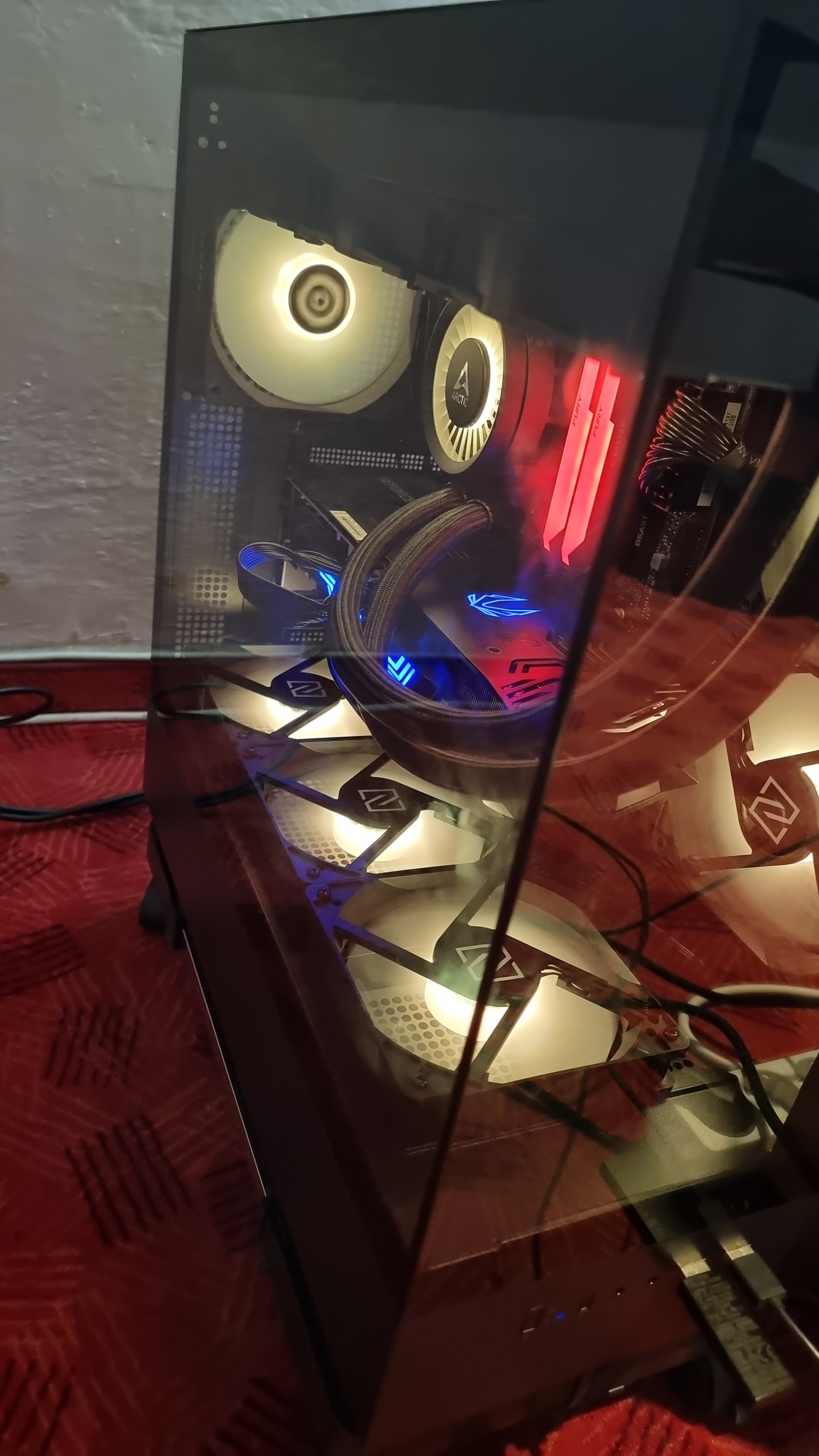

Guten Tag,
Seit 4 Wochen habe ich das Kediers G800 PC Gehäuse. Wo finde ich die gleichen argb Gehäuselüfter wo aktuell in mein PC Gehäuse sind ? Wenn mal einer defekt ist, will ich die gleichen wieder haben. Also wie ist der Name von die Gehäuselüfter oder gibt es die nicht mehr zu kaufen ?
Ansonsten kann ich jeden 120mm Gehäuselüfter nehmen mit 3 pin Anschluss oder ?

@catch 22 Hallo,
Leider sind das nicht die gleichen was ich habe. Meine sind in der Mitte nicht Rot. Warum ein Artic Gehäuselüfter ? Sind die gut? Und haben die 3 pin Anstecker? Sieht aber von der Optik scheiße aus. Wenn ein Gehäuselüfter von artic ist. Oder ist das egal?

Bei mein PC Gehäuse Kediers G800 drehten sich 2 Gehäuselüfter nicht beim PC anmachen. Ich muss dann mit der Hand es machen. Es waren schon 2 unterschiedliche Gehäuselüfter gewesen leider. Was kann das sein und was kann ich machen ? Aber argb leuchtet.

Halli, Bei mein PC Gehäuse Kediers G800 drehten sich 2 Gehäuselüfter nicht beim PC anmachen. Ich muss dann mit der Hand es machen. Es waren schon 2 unterschiedliche Gehäuselüfter gewesen leider. Was kann das sein und was kann ich machen ? Aber argb leuchtet.

xmann123 schrieb:
Was kann das sein
Könnten spannungsgeregelte Lüfter sein, die zu wenig Anlaufspannung kriegen.
Anlaufspannung erhöhen bzw. generell höhere Spannung einstellen.
Und bevor du jetzt fragst wie das geht:
Wir stellen hier keine Rückfragen zum Spaß. Ich habe gefragt, was du mit "3-Pin-Anstecker" meinst und mir die Mühe gemacht, dir zu erklären, was die Unterschiede sind. Darauf dann keine Antwort zu geben ist eher unhöflich und ohne solche Antworten können wir dir nicht weiterhelfen.
Bitte erkläre, ob es 3- oder 4-Pin-Lüfter sind und wo genau die angeschlossen sind. An einem Hub, einer Steuerung oder am Mainboard? Falls Hub: Wo ist der Hub angeschlossen? Falls Steuerung: Welche und wie wird die gesteuert? Falls Mainboard: Welches?
Da ich aktuell nicht ganz genau weiß wie es angekabelt ist, kann ich es leider nicht genau sagen. Da der PC jemand umgebaut hatte. Aber ich habe das Mainboard: Gigabyte B550 GAMING X V2
