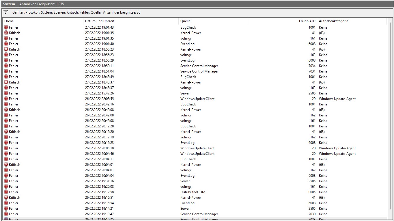

eigentlich hatte ich die Hoffnung, mir mit einem neuen Equipment meines PC eine Freude zu machen. Allerdings schlägt das nun so langsam in Frust um. Bei Hochfahren erscheint ständig die Fehlermeldung 'Automatische Windows Reparatur' und anschließend alle denkbaren weiteren Fehlermeldungen. Zum Laufen bekomme ich das BS eigentlich nur, wenn ich zuvor ins BIOS gehe und anschließend ohne Änderung wieder schließe.

Ich hänge mal das Protokoll der Ereignisanzeige sowie die erzeugten Minidump-Dateien bei und hoffe, dass Ihr mir bei der Behebung des Fehlers Ratschläge geben könnte. Wenn Ihr noch weitere Informationen braucht, lasst mich das bitte wissen.

4 BSOD und 3 verschiedene Angaben zur Ursache und ein defektes Dumpfile.

Es gibt ja auch noch zusätzlich Probleme beim erstellen der Dump-Files bei ihm - "volmgr 162"

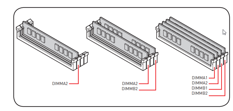

RAM in den richtigen Steckplätzen laut Handbuch ?

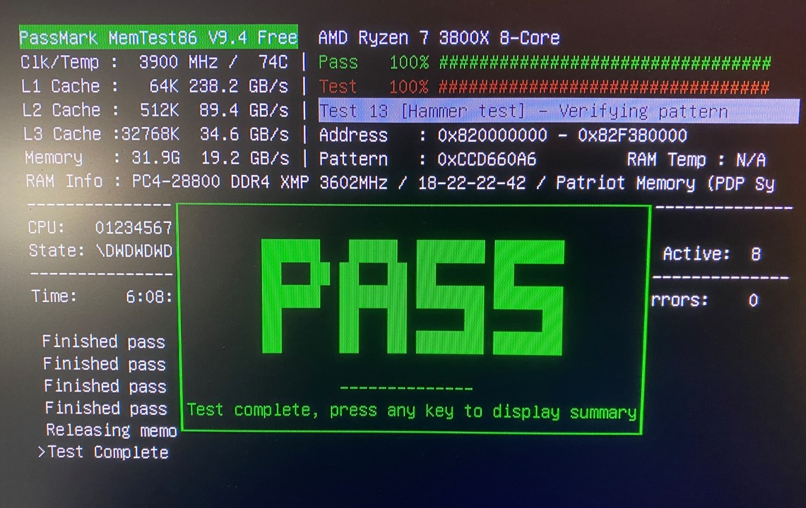

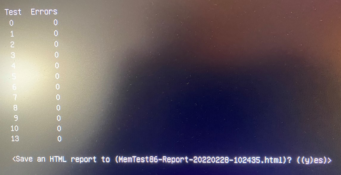

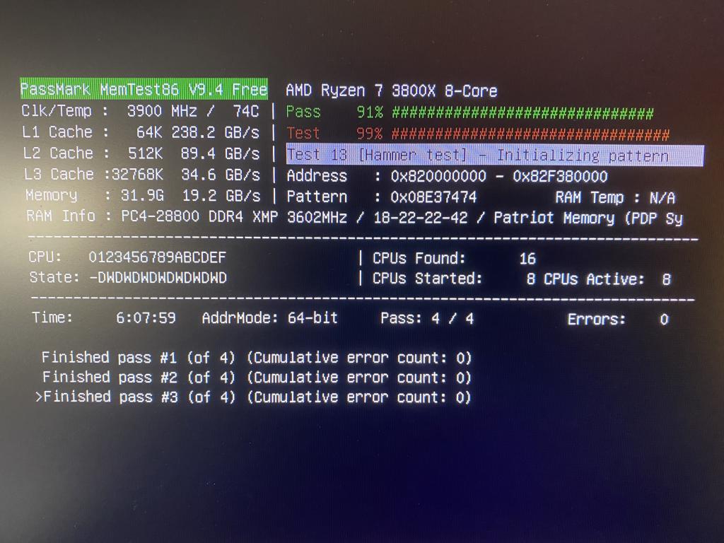

Arbeitsspeicher überprüfen, einen kompletten Durchlauf versuchen, bei Fehler abrechen.
"MemTest86 - 9.4 Build 1000"
Alles i.O. - siehe auch Bilder
Slot 1 und 3
1+3 wären A1+B1. Da würde ich doch das Handbuch nochmal genau studieren
Reaktionen: BFF
Ja, schon klar. Aber die Richtung ist eben nicht erkennbar.
So wie ich die Zeichnung lese, liegt der Proz.lüfter links von A1. Insoweit habe ich A2 und B2 bestückt.
Eigentlich.
Die Richtung ist auch erkennbar wenn man das Manual zu Rate zieht.

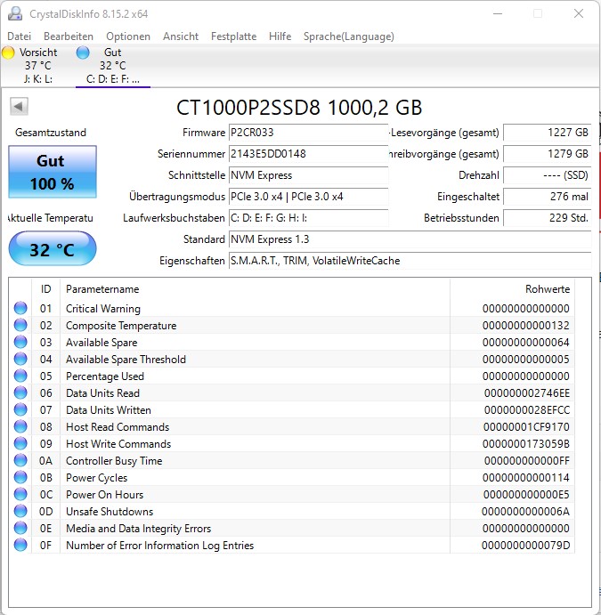

Deine SSD nimmst Du nochmal raus und verbaust die erneut. Es ware auch eine gute Idee mal die SMART-Werte von der per Crystal Disk Info auszulesen und das Bild davon hier im Thread zu posten.

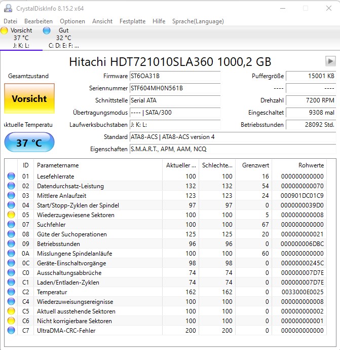

Ok, SSD raus und rein. Hier die Bilder von den SMART-Werten (auch von der unwichtigeren 2. Platte)
Die Festplatte segt langsam das Zeitliche und kann auch für Probleme verantwortlich sein
Verstehe ich das richtig - einfach mal abstöpseln und die Probleme sollten weg sein ?
Ich habe die 'kritische' HDD schlicht ausgestöpselt. Hat leider nicht zum gewünschten Erfolg geführt.
