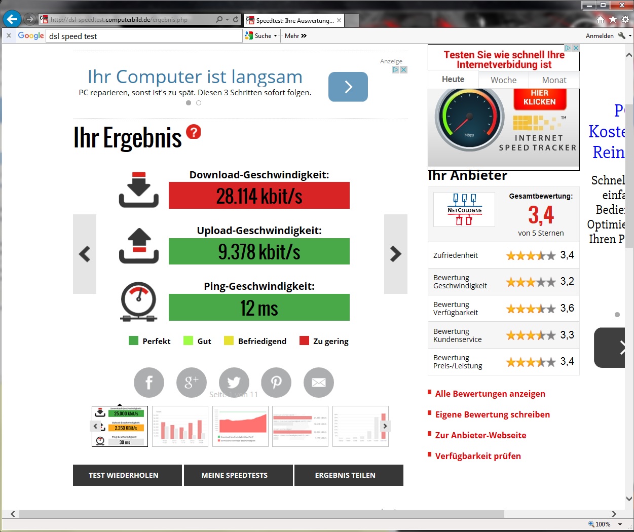

Hallo
habe heute einen neuen Anbieter und eine 50 000 dsl Leitung
laut Fritz box liegt verbunden, 54,0 Mbit/s 10,8 Mbit/s an
wenn ich mit Firefox oder Internet Explorer runterlade kommen 2,40-2,60mb/s herraus
laut DSL Speed Test vom ComputerBild komtm das raus ( siehe Bild )
sind die Werte zu niedrig oder wird das nur anders gerechnet ?

Dann stimmt auch erst mal alles.
Wenn du an deinem PC nicht die volle Geschwindigkeit erreichst liegt das meistens am Speedtest oder an der Verbindung zu deinem Router. Nutzt du W-LAN?
Geh auf speedtest.net und teste dort.
Von den 54mbit kommen nur 28 an.
Irgendwas nutzt deine Leitung schon aus. Updates oder dergleichen oder die WLAN Verbindung drosselt dich.
Solltest mind. einen WLAN Stick nach n-Standard verwenden.
Also wenn wirklich 50.000 bei der box ankommen, sollte die netto Downloadrate im Browser schon bei 5,5-6 mb/s liegen (vorrausgesetzt der Server macht mit).
Ich nutze immer diese Seite : http://speedtest.netcologne.de/ zum testen.
Wenn da auch nur 2,4-2,6 ankommen würde ich sagen sind die Werte in der FB nicht korrekt; oder wie andere schon schrieben, liegt das Problem zwischen Router und PC.
Bei welchem Provider bist du denn? Dann nutze am besten auch dessen Speedtests denn die sind in der Regel am schnellsten zu dir angebunden. Gerade die Telekom hält die Bandbreiten zu anderen Netzen durch sehr hohe Transitpreise gerne knapp.
Echt LAN-Kabel? Ich hätte auch auf WLAN 54 Mbit aka g-Standard gedacht, wo netto nur 20 Mbit ankommen.
