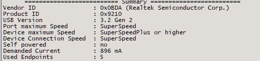

Meine eigenen Tests waren einfach grosse MKV Dateien die ich auf die SSD geschrieben habe.
Aber jetzt kommt es. Ich habe die SSD gerade für die Tests angesteckt und davor noch meinen MKV Datei Test gemacht: 380MB/s... was, wieso funktioniert das jetzt wieder??
Egal hier auf jeden Fall die Programm Screenshots:
Ich werde jetzt die SSD noch ein paar mal ab und wieder anstecken und schauen, ob der Speed wieder einbricht oder woran das gestern gelegen hat.
EDIT: Hier stand Mist.. Lag alles an einem defekten Kabel. Mal ging es und mal nicht. Hab noch ein USB 3.1 Kabel gefunden und siehe da: Es läuft dauerhaft und stabil. :D
USBTreeView ist ein Traum, damit sehe ich sofort was das Kabel kann und auch das angeschlossene Gerät. Wahnsinn welche Infos einem sonst verborgen bleiben.
