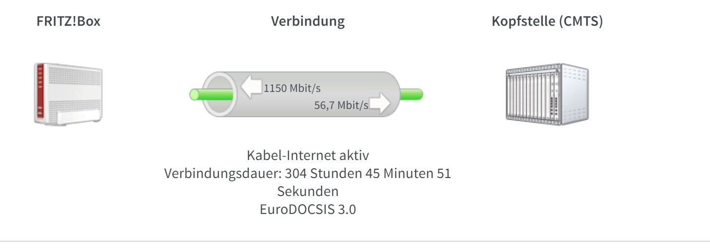

Guck mal in die Einstellungen der Box mit wie viel Mbit die synchronisiert. Das sollte bei dir ähnlich aussehen. Allerdings nur mit etwa 500MBit.

Irgendwie komisch, dass es noch EuroDOCSIS 3.0 ist, oder ist das normal? Ist mir gestern schon bei mir aufgefallen.
