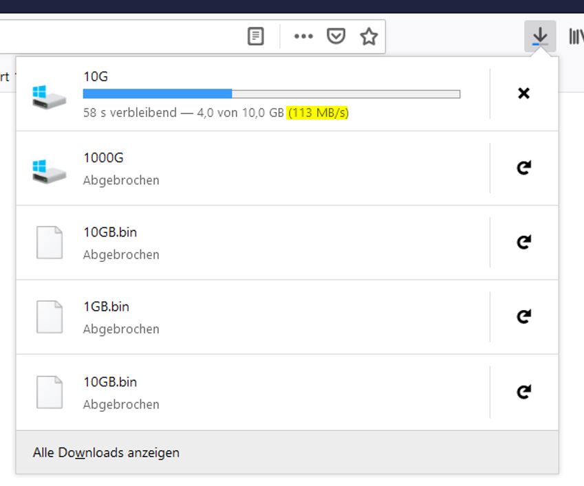

Ich brech´ zusammen! Nach dem TCP Optimizer habe ich einen Download von 113 Megabyte(!) pro Sekunde!
Scheinbar taugen die Standardwerte von Windows nichts. Das darf doch nicht wahr sein. Die haben 5x den Gehweg aufgemacht!

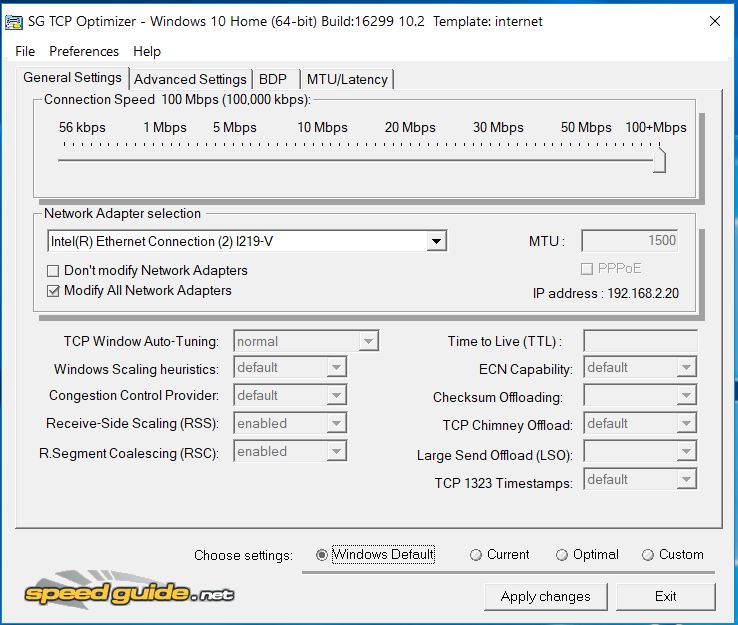

Und jetzt lädst Du am besten ganz schnell die "Windows defaults" im TCP Optimizer. Dann wirst Du sehen, dass die Windows Standard-Werte durchaus "taugen", nur irgendeine Vorgabe eines Treibers oder anderer Wundersoftware, die in irgendeiner Form bessere Internetexperience verspricht, die "taugen" manchmal nicht...

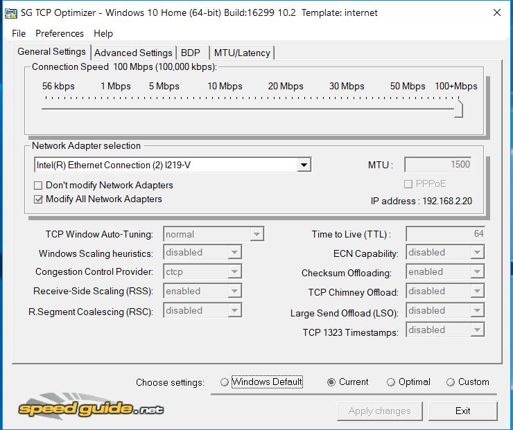

Also: Mit den Windows-Default ist es deutlich langsamer als mit den "optmierten".
So sehen die "optimierten" aus
Und so die default
Bei den Reitern advanced, BDP usw. habe ich nichts eingestellt.

Als Admin starten, Windows defaults applizieren, Neustarten und gut. Alles was Du glaubst durch andere Settings rauszuholen, kann dir an anderer Stelle wieder Probleme machen.

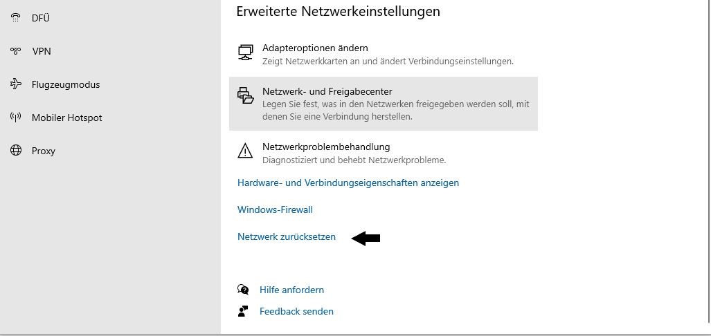

Man kann diese Prozedur auch mit Windows Bordmitten erledigen. Unter Windows 10 ist es sogar ziemlich simpel. Einfach die Einstellungen aufrufen und unter "Netzwerk und Internet" das Netzwerk zurücksetzen und schon ist das Thema erledigt.

Der Windows Netzwerkreset von @TCHAMMER hilft übrigens nicht zuverlässig. Hat sich bei vielen Beispielen hier im Forum schon gezeigt. Hier steht ne CMD Methode, die ähnlich zuverlässig wie der TCP Optimizer funktioniert: https://www.computerbase.de/forum/t...mein-internet-teilweise.1962722/post-24481845
