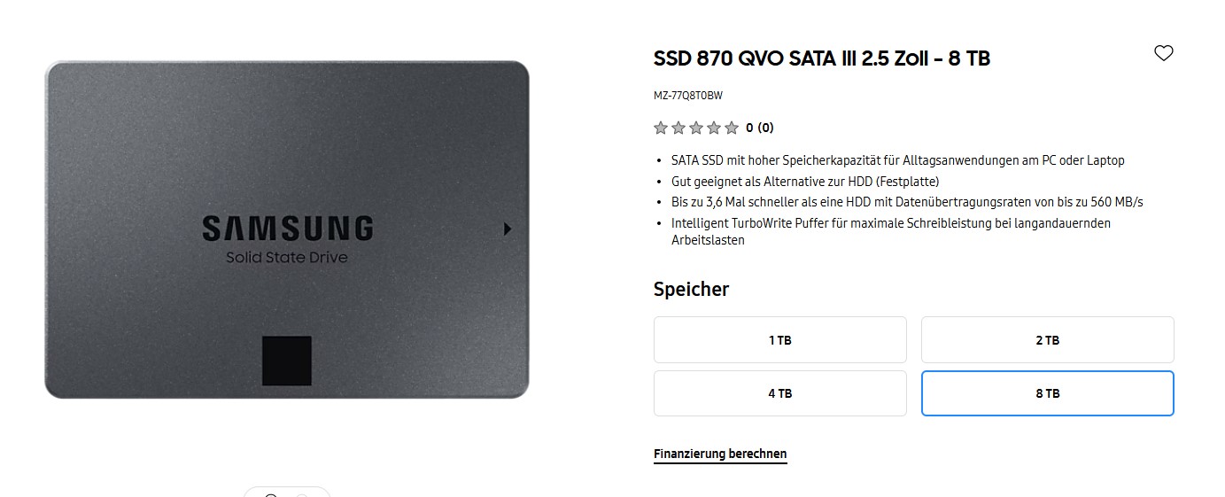

Samsung SSD 870 QVO 8TB https://geizhals.de/samsung-ssd-870-qvo-8tb-mz-77q8t0bw-a2307522.html kostet aktuell 479€.
