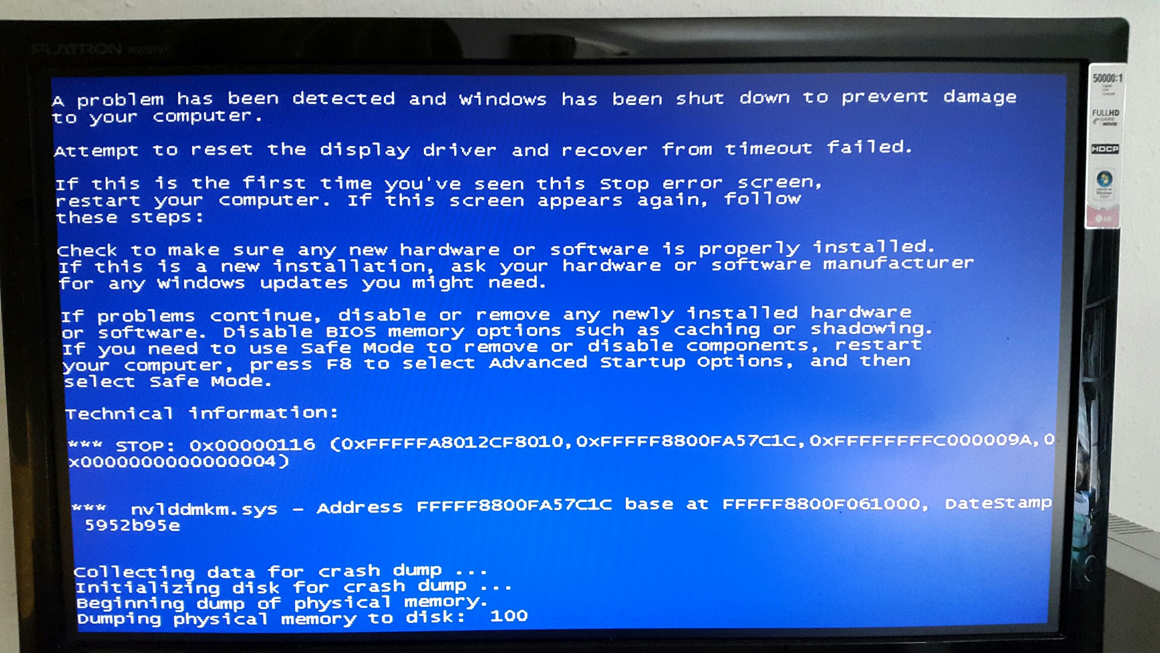

Passt ein bluescreen zu der Vermutung mit dem netzteil? Hab gerade einen bekommen -.-
hinzu kommt dass der pc jetzt nichtmehr immer hochfährt hängt sich immer wieder beim windowsladebildschirm auf
wie teste ich das? als ich letztens den treiber runtergeschmissen und wieder draufgespielt hab war ein bild im abgesicherten modus da aber ka ob die grafikkarte dafür dann doch noch verwendet wurde
