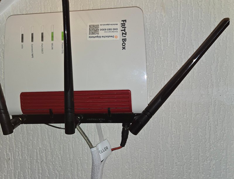

Wir haben die 7530AX - Wifi ist langsamer als beim Zyxel Access Point vorher (6E) trotz Umbau der Antennen der 7530AX auf Frixtender ~ 800 MBit (der Zyxel hatte 1200).
für weitere Stockwerke aber naja - 1 darunter jetzt wieder mit Repeater weil sonst ~ 60% Signalstärke 2 darunter ~ 25% ....... die 7530AX steht im DG bei uns weil "Technik / Office Stockwerk".
für 1 Stockwerk (~ 130 m^2 bei uns mit Mix Beton / Mauerwerk) bin ich mit der 7530AX Frixtender allein sogar zufrieden - möglichst hoch anbringen bei mehreren Stockwerken ( je nach Bauart oft Stahlbetondecken z.b.) kommt die schnell an die Grenzen, das aber generell ein Problem.
Die Frixtender Antennen bringen vor allem - zumindest meine Beobachtung - nicht unbedingt einen Geschwindigkeitsvorteil dort wo der Empfang eh schon gut ist - mit 800 Mbit stabil per WiFi kann ich leben (~ 70 Mbyte/s beim Kopieren) dort wo ich mehr will habe ich halt Kabel.
Die Antennen gibt es auch in Weiss - waren nur als ich die bestellt habe nicht verfügbar, daher die schwarzen.

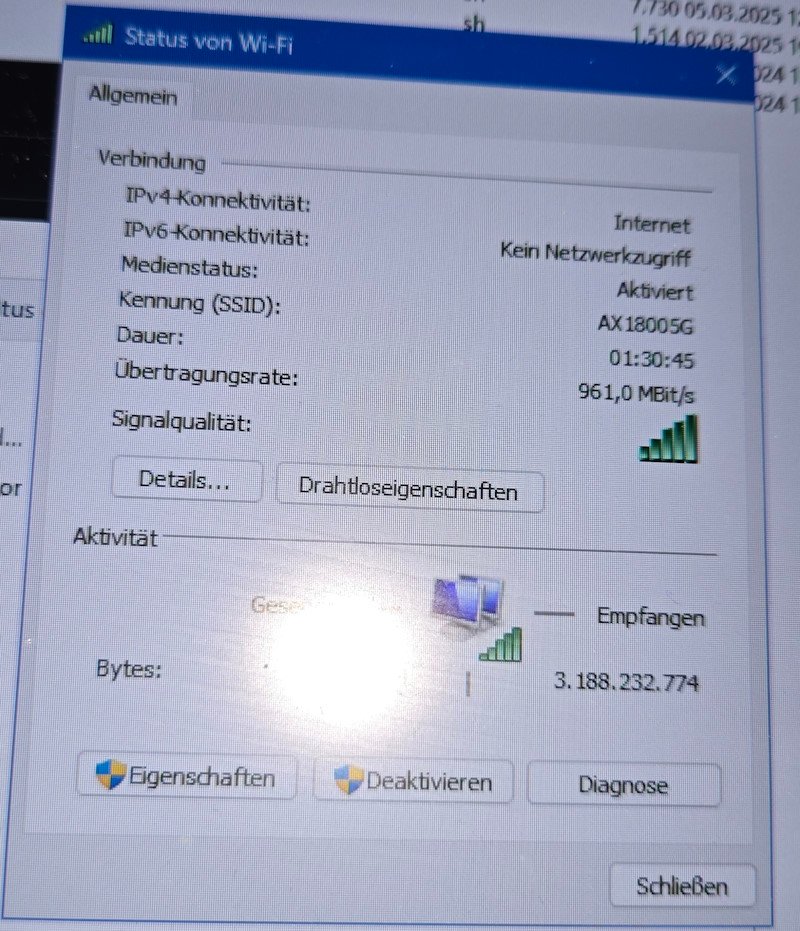

Uzer1510 schrieb:
aber glaube ich habe 1x 1020 Mbit gesehen aber sonst eher 800
Womit misst du das denn und meinst du brutto oder netto?
Die meisten Endgeräte haben ja nur 2x2, ziehen also bei der 7530 maximal 500 Mbit/s netto (866 brutto), bei der 7530 AX knapp 700 netto (1201 brutto), nur die 160-MHz fähigen Geräte schaffen natürlich mehr, da drosselt dann gegebenenfalls der Gigabit-Port, bei der 7590 ist es knapp.

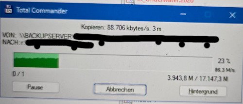

ich messe das halt einfach mit Kopieren per Samba also Nettorate.
Da ich ab und zu relativ viel kopiere ist mir der Durchsatz schon wichtig. 70 MByte / sec ist so die absolute Untergrenze, sonst würde ich da meinen AP wieder (zumidnest während eines grossen Kopiervorgangs) anwerfen.
Das hier ist der Connection Status in Win 11 (Kennung ist AX18005G weil ich zu faul bin die ganzen SmartGeräte umzustellen, nutze ich die von einem alten AccessPoint als SSID immer weiter :D ) Das 2 Zimmer weiter vom Standort der 7530AX (gleiches Stockwerk) Das Notebook ist etwas älter (12th Gen Intel also auch nicht steinalt) mit einer Intel Wi-Fi 6E AX211
Screenshot Win11 bzw Fritzbox Connection bzw Total Commander Copy (hehe natürlich ganz neue Datei kopiert ohne Cache, Server war vorher aus und die Datei habe ich noch nie kopiert bisher)
Totalcommander zeigt doch die Nettorate an, denn dem ist das ja egal woher er kopiert (lokal oder Netzwerk oder sonstwas) der misst halt von ihm selber gelesene und geschriebene Bytes - und die sind ohne irgendeinen Overhead.
