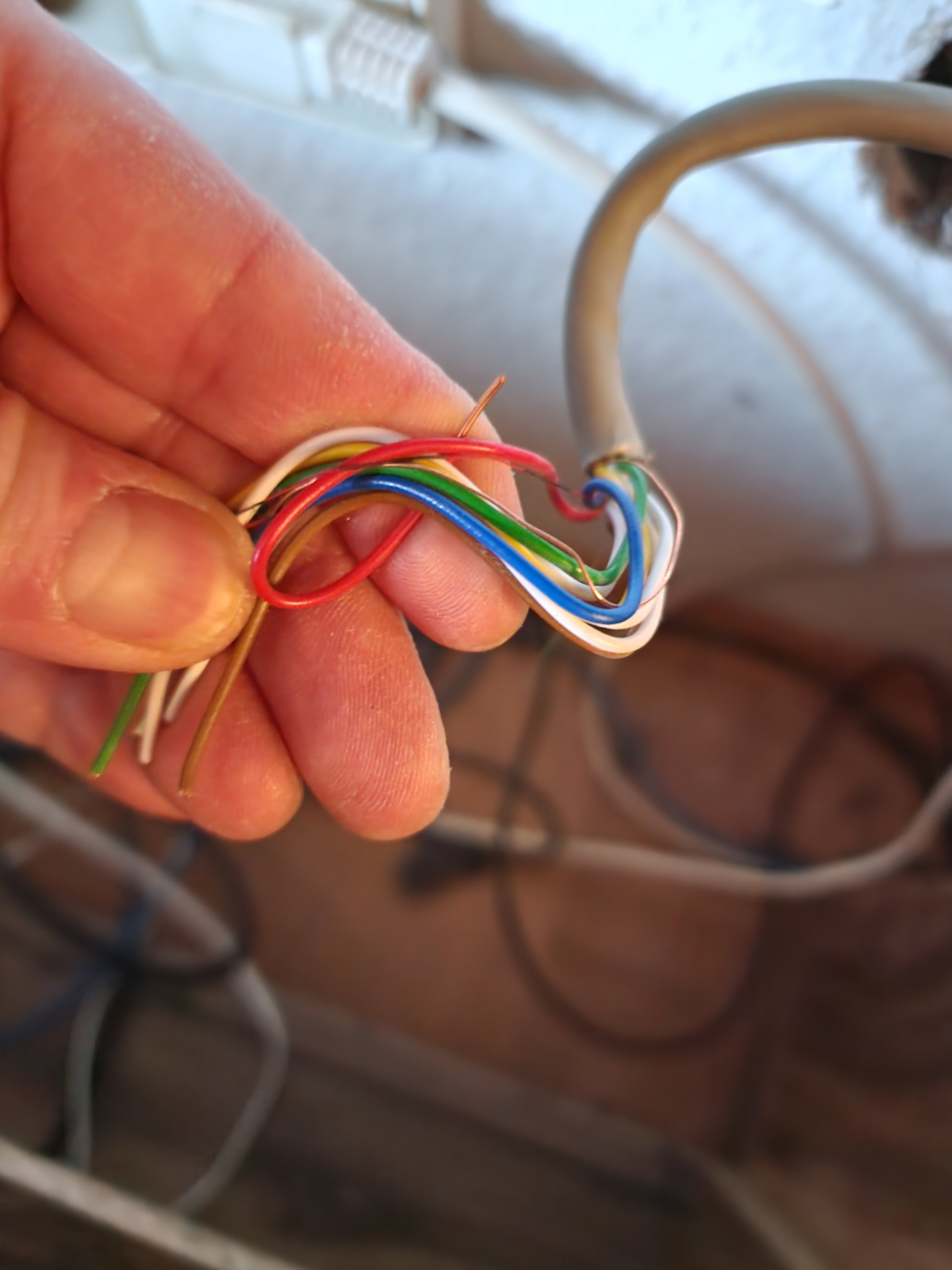

Ich habe 1Gbit gebucht läuft das überhaupt über Kupfer?
Das kommt bei mir aus der Wand und endet in einer TAE Dose:
Reaktionen: eifelman85 und doZ
Über richtige Netzwerkkabel würdest du 1 Gigabit/s nutzen können aber das auf dem Foto sieht nach einem alten Telefonkabel aus. Darüber wirst du wahrscheinlich nur eine Verbindung mit 100 Mbit/s aufgebaut bekommen. Wenn die Kabel aber schon ordentlich in Leerrohren verlegt sind kann man dieses vielleicht einfach gegen ein modernes austauschen.
Es gibt aber auch Geräte die wie eine Art Modem funktionieren und auch über solche alten Kabel deutlich höhere Geschwindigkeiten schicken können.
https://geizhals.de/devolo-giga-bridge-telefon-set-8854-7115-a2738647.html
Damit bekommt man auch über das vorhandene Kabel 1 Gigabit/s.
Reaktionen: doZ
Wo ist das andere Ende jenes Kables?

ne das ist das Kabel einer normalen TAE Dose ich habe die Dose da nur abgeschraubt zum Kabel anschauen

@dvor ich habe oben ein Bild vom Kabel der TAE Dose und @Christian1297 meinte da gehen nur 100mbit/s mit
Also jetzt nochmal für mich: Wenn ich dem Vermieter klarmache das zumindest ein anderes (Telefon)Kabel? durch die vorhandenen Leerrohre gezogen werden muss wären 1gbit über Kupfer kein Problem?

Auf deinem Bild rechts der neu eingezeichneten Sachen - das ist vermutlich der alte Telekom Kupfer Hausanschluss (APL).
Dort müsste man mal schauen ob das Kabel aus deiner Wohnung im Leerrohr verlegt ist bzw. wie es von dort weiter in deine Wohnung kommt. Denkbar wären z.B. auch stillgelegte Schornsteine.
