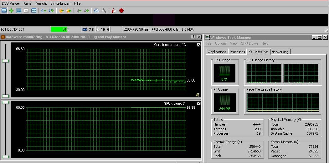

was ich bisher gesehen/gelesen habe scheint das nur mit ATI-Karten zu gehen
