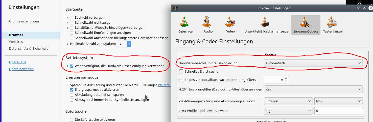

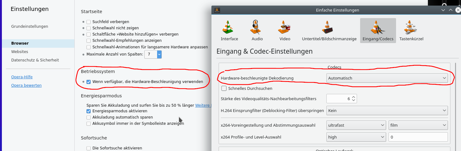

Hab gerade mal in meiner Arch Installation geschaut. Wenn z.B. Opera als Browser nutzt, kannst das da einstellen, VLC kanns auch.

Hab gerade mal in meiner Arch Installation geschaut. Wenn z.B. Opera als Browser nutzt, kannst das da einstellen, VLC kanns auch. Anhang anzeigen 701818
mfg
Hast du mal im Systemmonitor geschaut, ob die Systemlast des Prozessors auch niedrig ist? Ich bin bisher immer an der Hardwareunterstützung im Browser gescheitert. Mit Videos auf der Festplatte war damals alles ok.
Kein Problem. Hätte auch noch mehr getestet, besitze aber kein Netflix oder Prime ^^ Die gesamte Systemlast liegt natürlich höher weil noch andere Sachen im Hintergrund laufen, aber ich denke es ging Dir ja nur um den Browser.
Kann Dir da Opera wirklich empfehlen, basiert auch auf Chrome / Chromium und läuft wirklich gut unter Linux.
mfg
