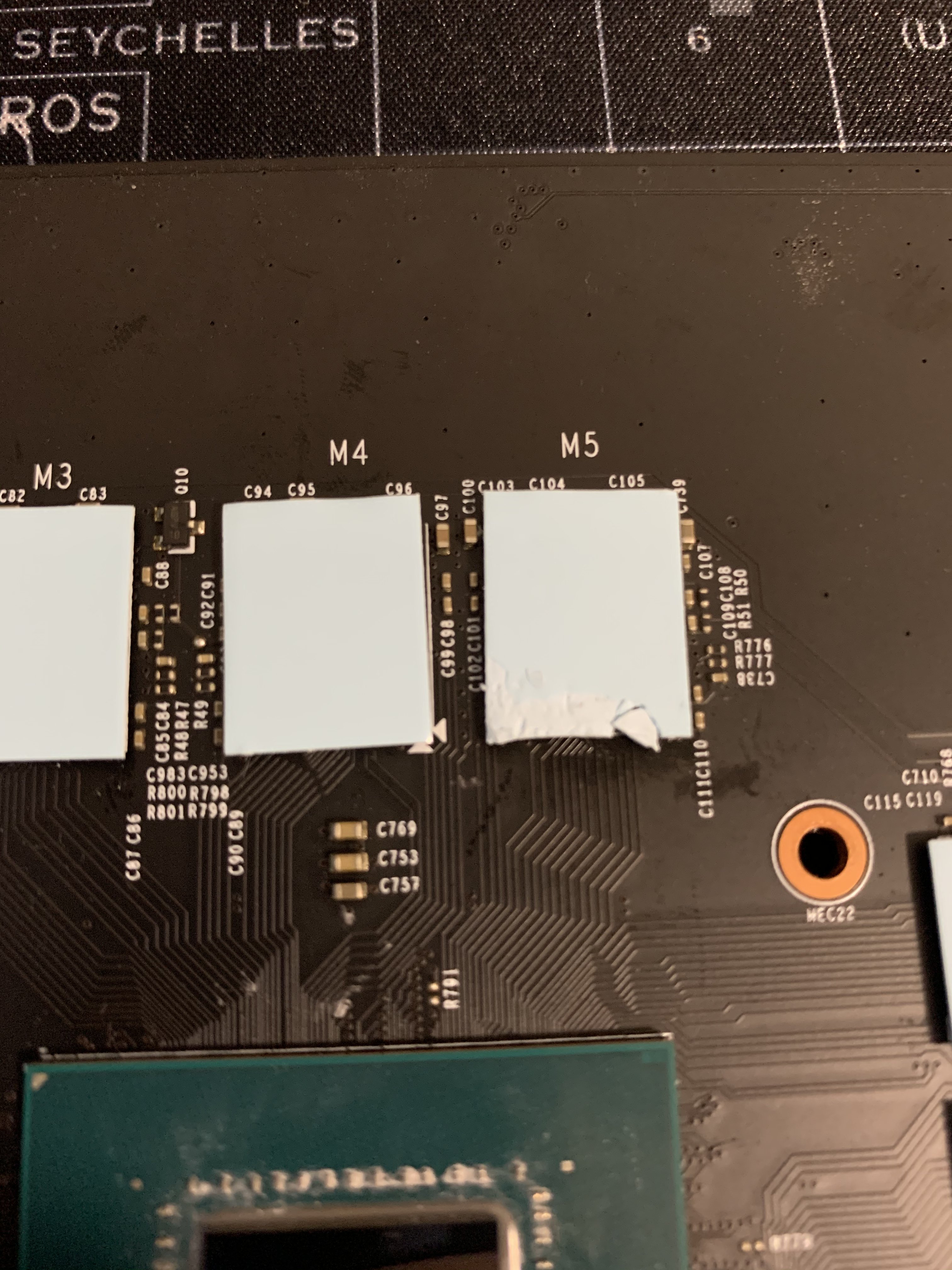

Moin, ich baue die Graka gerade auf Wakü um und habe folgendes Problem:

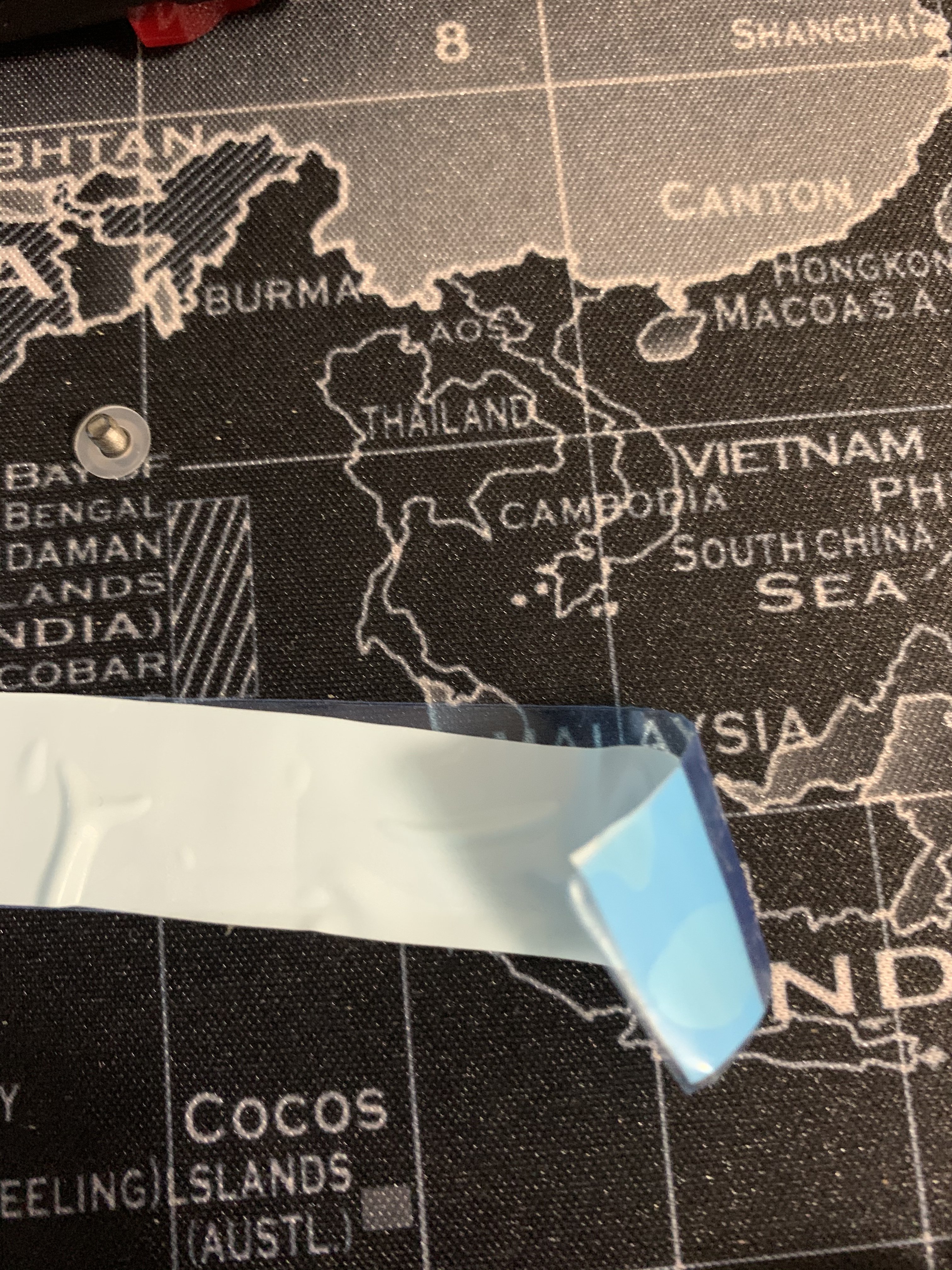

beim langen Streifen sah die Folie, die ich abgezogen habe so aus:
bei den kleinen ist auch noch eine Schicht drauf, die sich aber nicht lösen lässt.
Statt dessen zerreißt es das Pad beim Versuch es zu trennen mit ner Pinzette:
ich kann mir nicht vorstellen, dass die Schicht drauf bleiben muss, oder?

also nur zur Info:
ich habe bei beiden jeweils unten und oben eine Folie abgenommen, beim langen kam oben eben die normale + die feine.
ich nehme an, dass die feine dort drauf bleiben muss und vor lauter Verwirrung habe uch dann versuch die dünne Schicht auch bei den kleinen abzubekommen und dabei ein Pad etwas beschädigt.
hab es wieder repariert, mal sehen.

@Pissnagel, ich kann mich nicht daran erinnern jemals ein Wärmeleitpad in der Hand gehabt zu haben, dass nicht auf beiden Seiten eine abziehbare Folie gehabt hätte. Bei den Selbstklebenden mit Sicherheit nicht ...
Das sollte wärmeleitfähiges doppelseitiges Klebeband sein, um die Montage zu erleichtern.
Also so ne großartige Wissenschaft ist das eigentlich nicht. Die EK-Pads haben auf einer Seite eine klare, transparente Schutzfolie, das ist die klebende Seite. Auf der anderen Seite ist eine dünnere, bläuliche Folie, die zieht man dann ab, wenn die Pads an Ort und Stelle kleben.
ok danke für info, ich habe da so eine ganze Rolle die hat nur einseitig
Ja, ist mir schon klar, aber guck doch mal auf das erste Bild von mir...
Da kommt neben der blauen Folie noch eine dünne Schicht mit, wie du sicherlich erkennen kannst. Sollte dann ja eigentlich nicht so sein...
Wie auch immer, hab das jetzt draufgelegt und zusammengebaut, später im Betrieb wird sich ja zeigen, was Sache. ^^
