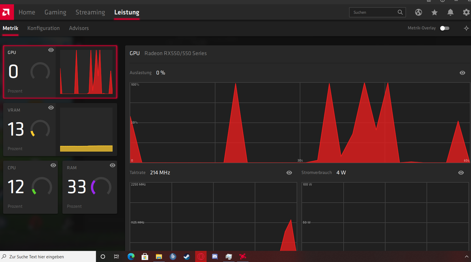

Die Gpu schwankt in kurzen abständen ruckartig zwischen 75-100% und 0-5% und ist 33 grad heißund der Lüfter hat 1500rpm der Cpu ist zwischen 10-20% ausgelastet Der Ram ca. 40% und VRAM 20%. ich habe keine Ahnung woran das liegen könnte angefangen hatte es gestern Abend als ich Turmoil gespielt habe und beim spielen ändert sich wenig bis nichts
den Treiber habe ich schon aktualisiert und als es nichts gebracht hat nochmal zwei Versionen downgegradet zum Treiber vom 21.1 (Adrenalin 2020 Edition 21.1.1 Optional)

Wie stark ist du CPU ausgelastet? netzteil? Mainboard? Case? Welche HDD genau? Hast du eine SSD? Welcher Virenscanner? Welcher Treiber genau? Wie warm sind CPU und GPU ?
CPU Limit, vermutlich ausgelöst durch deinen alten FX-8350 der dank des unbekannten Boards an den typischen überhitzenden Spannungswandlern leidet und daher runtertaktet.
Genau wissen können wir das wenn du dir im Game CPU und GPU Taktraten anzeigen lässt.

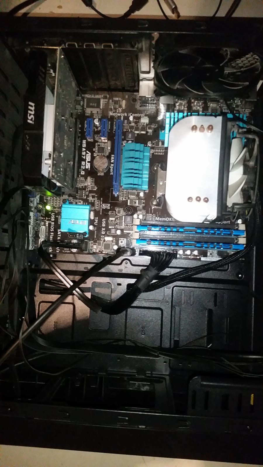

Falsch, auch mit dem Board wurde schon Throtteling gesehen. Alles eine Frage der genutzten Kühlung und des Setups. Was für ein CPU Kühler ist verbaut? Mach doch mal ein Bild vom Innenleben.

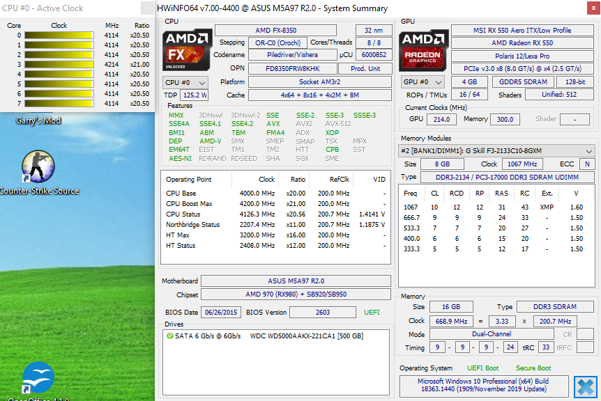

Ein Screenshot von HWiNFO64 (System Summary) könnte auch helfen.

Mach doch einfach mal ein Bild vom Innenleben...
habe jz noch ein paar bilder hochgeladen und der erste kern der cpu sinkt manchmal auf etwas weniger als die hälfte ist das schlimm und oder löst das das Problem vllt. aus?
Ich wette fast das die CPU runtertaktet. Kam leider öfter mit den FX Prozessoren vor, auch teilweise bei guten Mainboard.
Mal davon ab: Warum ist der Prozessor Kühler falsch rum? Der sollte eigentlich um 90° gedreht sein, damit der Lüfter des Kühlers die Luft gleich aus dem Gehäuse befördert oder ging das damals bauartbedingt nicht anders?
Joa auf dem Bild sieht man das Problem. Kein Topblower, dann überhitzen auch auf dem Board bekanntermaßen die Spawas, was zu deinem Problem passt.

Die Montage ist normal, bei vielen AM3 Boards ließen sich die Kühler nur so montieren.
