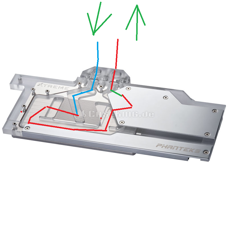

Müsste der Eingang der der Flüssigkeit der graka net Links statt rechts sein? Wobei es sich ja auch von Generation zu Generation unterscheidet. Warum auch immer :rolleyes:
Anderen falls wurde entweder der sticker, wie schon erwähnt, remove before.. Und zusätzlich an WLP gespart bzw gar nicht erst aufgetragen.

Manu5180 schrieb:
Gegenfrage ist der Eingang in den GPU Kühler nicht egal?
nein es ist nicht egal.
Wenn ich es richtig erkenne, muss bei input von deinem Bild ausgehen links sein.
Das Wasser muss direkt durch die GPU und nicht rückwärts durch die VRMS etc.

Es steht im Handbuch, welcher Eingang IN und welcher OUT ist, wenn dies relevant ist. In Zeiten von Jetplates ist es wichtig. Bitte nachprüfen.
Würde das alleine so hohe Temperaturen erklären?

Sieht meiner Meinung nach nicht so aus, als wäre es egal. Wasser muss durch den linken Anschluss, wird dort direkt über den Kanälen verwirbelt, wie bei einem Jet-Plate-Kühler.
Bin aber auf die Ergebnisse nach dem Umbau gespannt ;)
