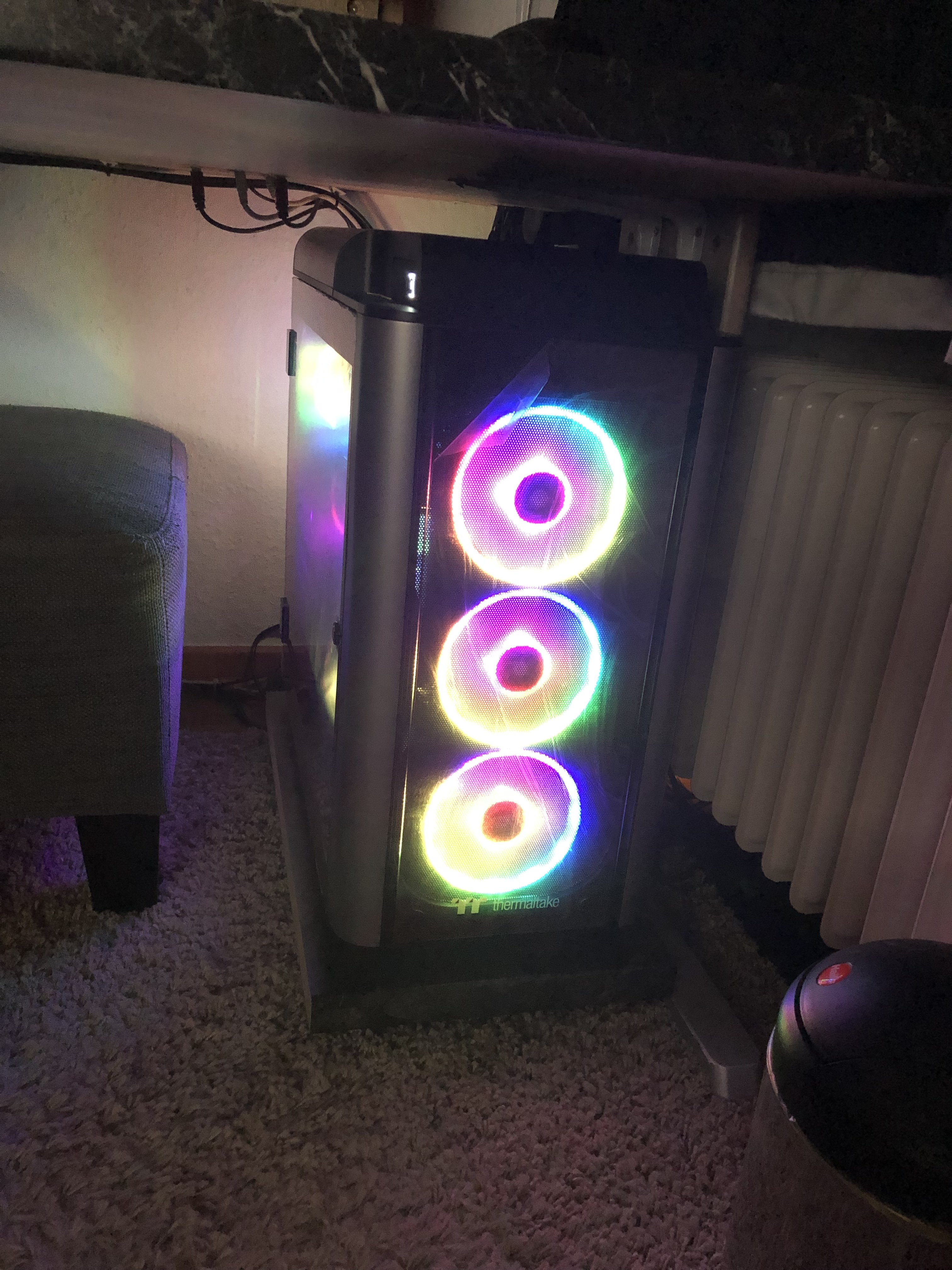

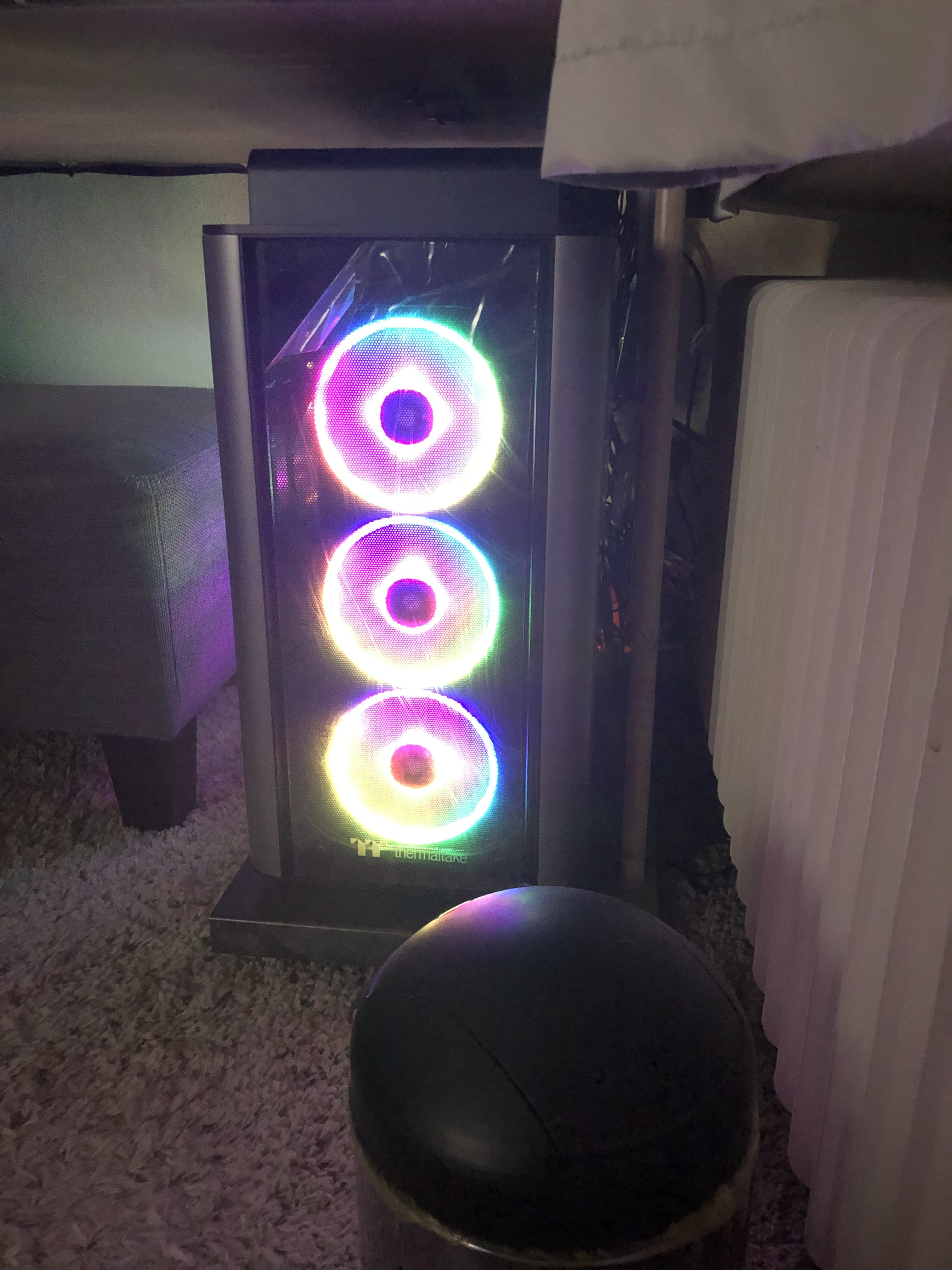

Ich hatte heute bei einer Raumtemperatur von 28°C eine Wassertemperatur von 46C° XD.
Mein PC Platz ist verdammt klein, deswegen muss mein PC unter einem Tisch stehen + direkt rechts von ihm der Tischfüß der länger ist als der PC selbst und keine 10cm Platz über ihn und hinten auch keine 15cm^^
2x 420mm + 1x 360mm Radis.
Leider kann ich nichts an den Temperaturen ändern, eine neuen Platz wird schon gesucht :D XD
Lüfter laufen max 70% PWM drüber mache ich nicht mit XD praktisch Körperverletzung für die Umgebung
(ignoriert die Folie XD bin da eigen >.<)

@RitterderRunde
Also ich komme auf fast die gleiche Radiatorfläche und bei 25°C Raum bin ich heute in Division 2 nicht über 31°C Wasser gekommen und der 2700x sowie die Vega 64 sind deinen Teilen in Sachen Hitzeentwicklung durchaus ebenbürtig (zumal beides übertaktet).
Und das bei 600rpm.
mykoma schrieb:
@RitterderRunde
Und das bei 600rpm.
Ich träume nachts von solchen Werten!
Sollte ich bald eine neue Bleibe haben, wird mein PC einen offenen Platz bekommen, damit er atmen kann!
So nochmal...1 Stunde Division 2 mit der GTX 1070 gezockt. Solche Temps wünsche ich mir auf der 2080 auch. Aber zeigt das hier klar nen GPU Kühler Problem vorliegt.
