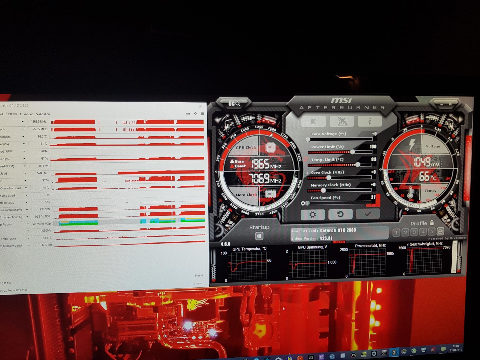

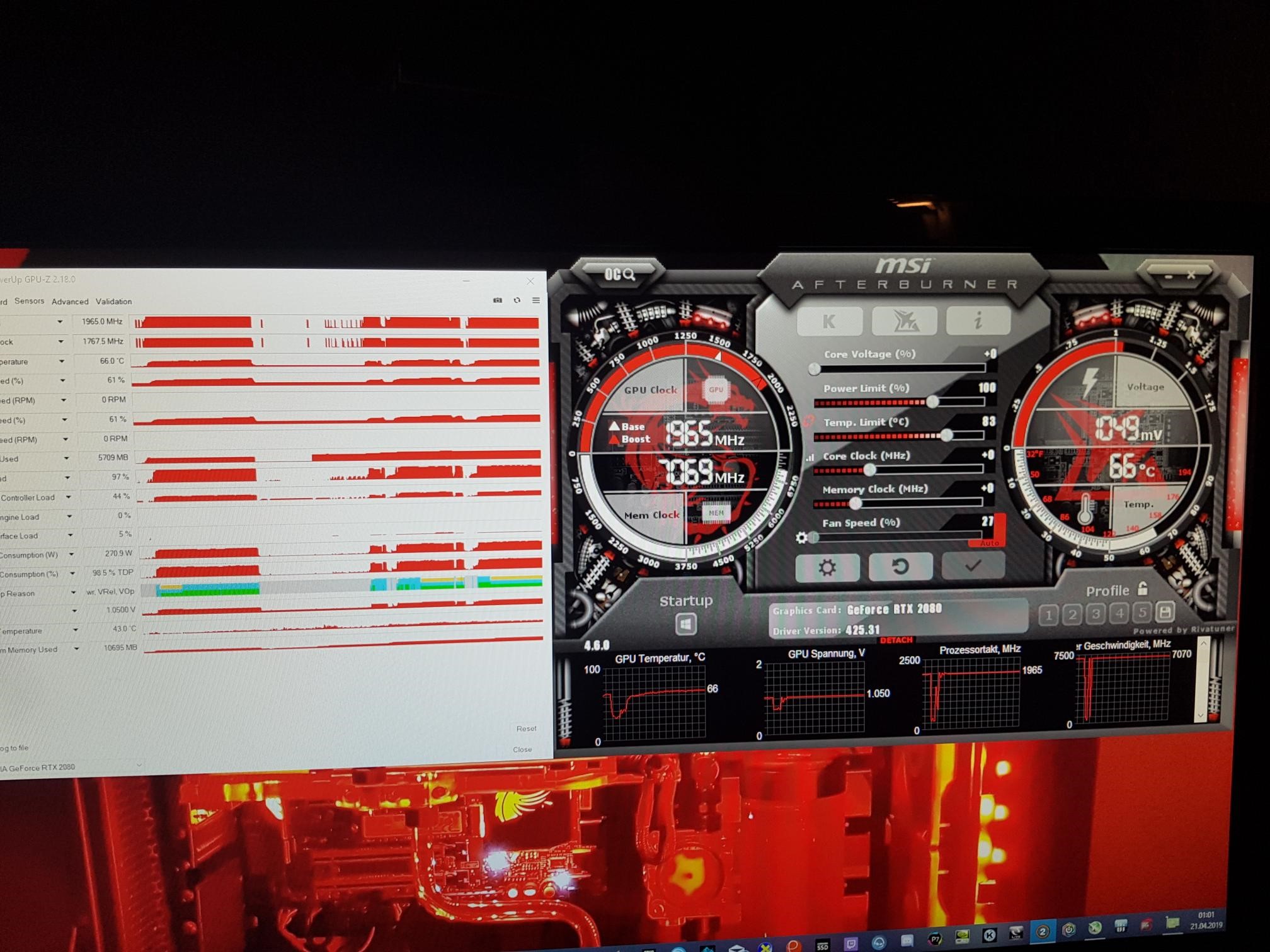

Ok...1 std Später. Rohre kurz raus zwei Schläuche zwischen. System befüllt und entlüftet.
Ist viel besser. 66 Crad find ich immer noch recht hoch aber 20 Crad weniger. Beweist das ich heute wieder gewonnen habe...nämlich an Erfahrung :)
Danke für den Tip der Fehler passiert mir ned nochmal.

So Kommando zurück, hatte heute Nacht nicht mehr wirklich getestet. Hab jetzt ca. 1 std die GPU unter Last gehabt und komme auf das selbe Ergebnis.
So schaut das jetzt aus
774947
774948
Villeicht wurde die Schutzfolie vom Kühlblock vergessen. Guck doch selber kurz nach, da sind keine Siegel enthalten, dass jemand das herausfinden könnte.
