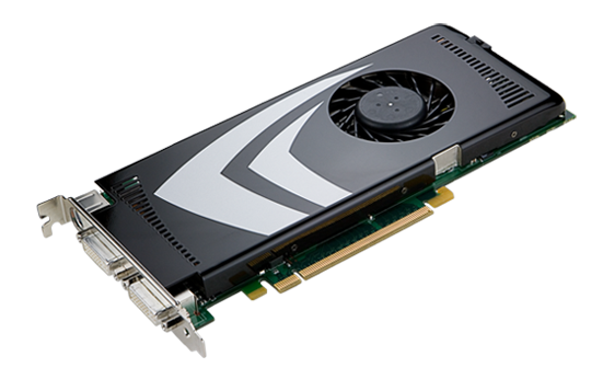

ich habe ein Problem, nämlich dass meine Grafikkarte bei grafiklastigen Spielen überhitzt und der PC abstürzt. Ich weiß, dass es zu diesem Thema schon einige Threads gibt, doch die Tipps haben mir nicht wirklich geholfen. Ich hab SpeedFan und ExpertTool ausprobiert. Bei Call of Duty MW 2 hat SpeedFan anfangs geholfen und der PC ist nicht mehr abgestürzt, doch seit ich DragonAge spielen will, passiert mir das schon wieder. Auf der Nvidia Internetseite steht, die Grafikkarte darf bis zu 105 grad heiss werden, doch mein PC stürzt bereits bei 60 grad immer ab.
NVidia Geforce GT 130 1,5 GB
Intel Core 2 Quad 2,5 GHz
6 gb ram
Ich hoffe, ihr könnt mir helfen.
Danke im Vorraus
