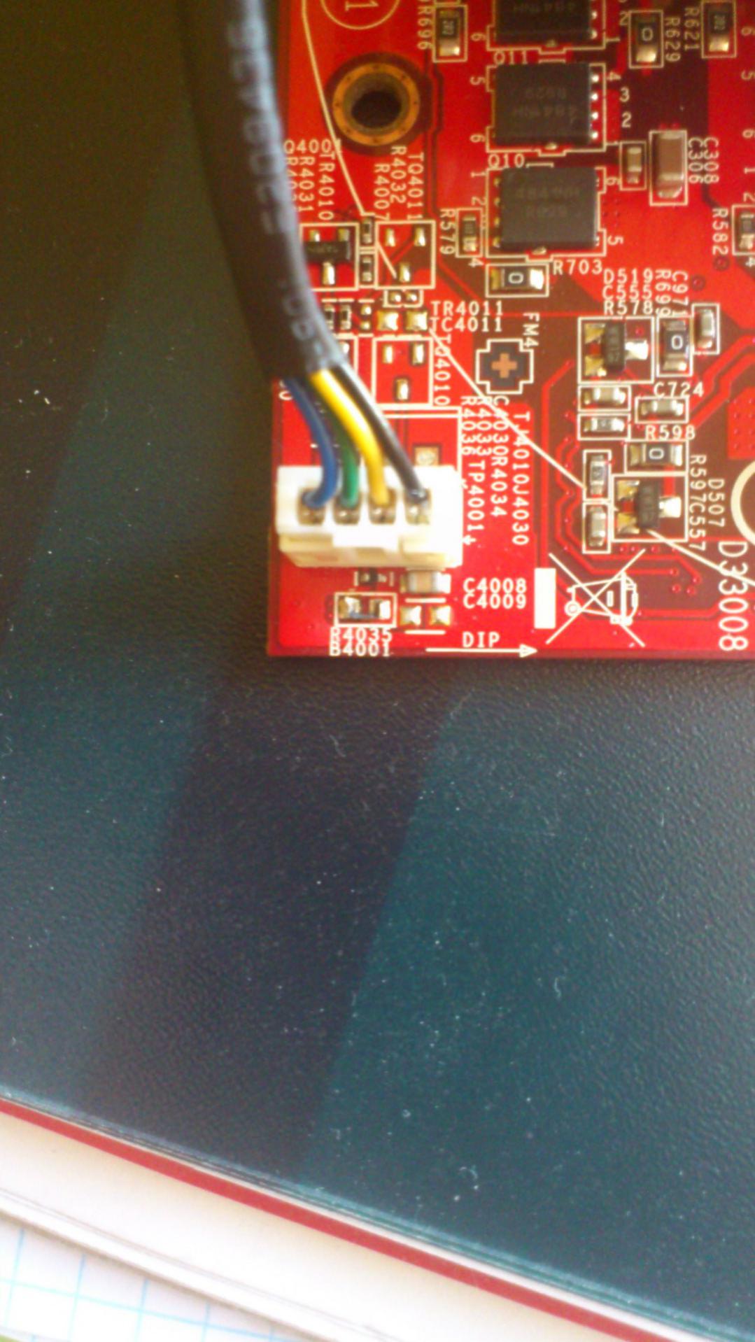

Ne hab den Fehler gefunden.
Nachdem der Kühler nicht mehr gelaufen ist, hab ich die Graka mir mal genauer angeguckt.
Tatsächlich, ein Kondensator war kaputt, direkt beim Kühleranschluss.
So, weiß vl wer wo ich den Schaltplan für die Grafikkarte bekomme??

Ne war doch ein Widerstand :) kannst ja nicht sehn, da er zerstört is.. Ich studier Elektronik, nur so mal nebenbei :D
mach mal ein Foto von dem Teil.
eventuell erkennt man ja was.
i.d.r. verwendet auch ATI/Nvidia die Standard Beschaltung der ICs.
und zu irgend einem IC muss der Widerstand ja gehören.
Schau dir dieses Datenblatt an und du weißt was für ein Widerstand Fehlt.
PS: hattet ihr bisher nur Theorie oder wieso kannst du Widerstände nicht von Kondensatoren unterscheiden :p
wenn ein SMD teil in 100 teile zerlegt ist, wirst du es auch nicht richtig erkennen können :D
Ist doch kein Widerstand, auch kein Kondensator ^^ hat die Bezeichnung B4001. Ich werd gleich ein Foto uppen.
das Bauteil ganz unten links :D

ich würde mal sagen das war ne (schutz) Diode.
(eine Seite geht an Masse und die andere an den Gelben 12V Anschluss)
Daher vermute ich, dass der Lüfter Kaput ist.
wie gesagt ich würde eine Neue Grafikkarte Kaufen.
ja hab ich mir auch gedacht. Ich werd morgen ne neue einlöten, mal gucken.

irgendeine diode einlöten wird wohl nichts bringen....
