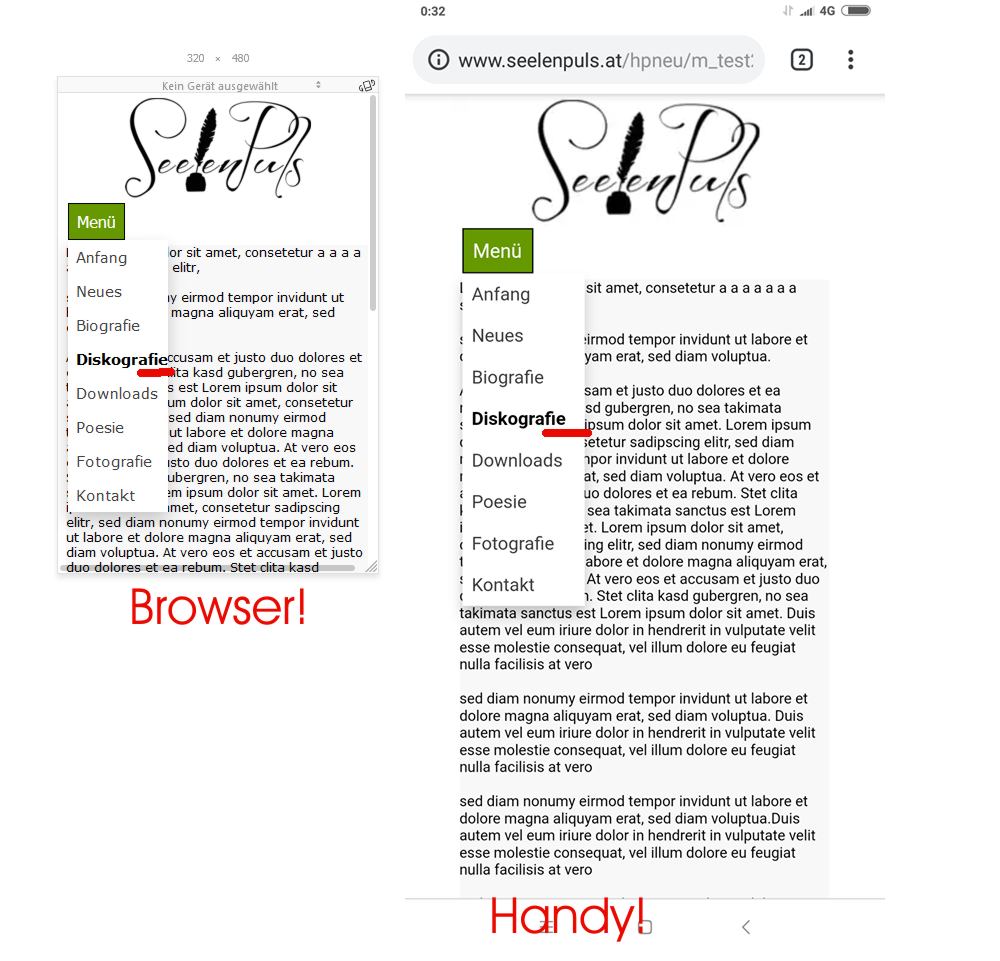

Ich hätte noch zwei Fragen:
1) In der PHP habe ich "<meta name="viewport" content="width=device-width,initial-scale=1">".
Dennoch sieht es im Browser anders aus als auf meinem Handy. Wenn man auf den Menü-Button drückt, ist auf dem Handy viel mehr Platz und ich weiß nicht, warum. Wird der font-weight: bold-Effekt anders interpretiert? Die Größe für die Linkfelder habe ich mit 100px definiert, damit man das Problem gut sieht. Dann stößt durch den Bold-Effekt beim Hover über "Diskografie" das Kästchenende an den Text direkt an, während auf dem Handy noch mehr Platz ist. Warum? Zwar habe ich im Browser 320x480 Viewport eingestellt während mein Handy eine höhere Auflösung hat, aber der Fixwert von 100px müsste doch gleich sein?
Hier ein Screenshot, wie es bei mir aussieht: (siehe Attachment)

Problem 1)
Schriften sind so eine Sache... es kann sein, dass dein Handy eine andere Schrift verwendet weil entweder die gewollte unbekannt ist oder eine andere Standardschrift genutzt wird. Insbesondere bei Schriften koennen unter verschiedenen Geraeten unterschiedliche Endergebnisse resultieren. Wenn du wissen moechtest weshalb das bei dir gerade der Fall ist, rate ich dir die Developer-Tools des Browser zu nutzen und zu das Equivalent fuer deinen Handy Browser. Dann die Werte vergleichen.

Die Schriften habe ich so: font-family: Verdana, Arial, sans-serif
Soweit ich weiß wird Verdana bei Android nicht mit ausgeliefert. Bei Arial bin ich mir unsicher, glaube aber auch das wird unter Android standardmäßig nicht ausgeliefert. somit wird die default sans-serif des Betriebssystems genommen.
Bei iOS weiß ich das leider nicht, aber denke auch da ist wenn überhaupt Arial vorhanden.
