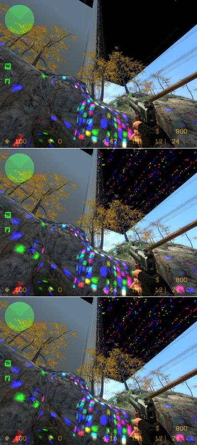

Das System läuft einwandfrei. Bei 3D-Programmen bekomme ich jedoch schon nach wenigen Sekunden Grafikfehler.
cs_militia0007-jpg.52318

...zumindest bis heute! Der PC lief heute tagsüber und ich war im Internet. Als ich am Abend 3DMark aufgerufen habe stürzte der PC ab. Nach einem Neustart rief ich andere Spiele auf und es traten die gleichen Fehler wie zuvor auf.
Woran könnte es liegen? CPU defekt, oder doch der Chipsatz. Das Netzteil ist eigentlich recht Leistungsstark:

Das Auftreten der Fehler ist sehr methodisch:
Counter-Strike Source:
nur in der Map cs_militia
Oblivioin:
wenn die Objektanzahl auf Maximum gestellt wird
Lost Coast:
nur an einer bestimmten Stelle im Spiel (Kirche)
