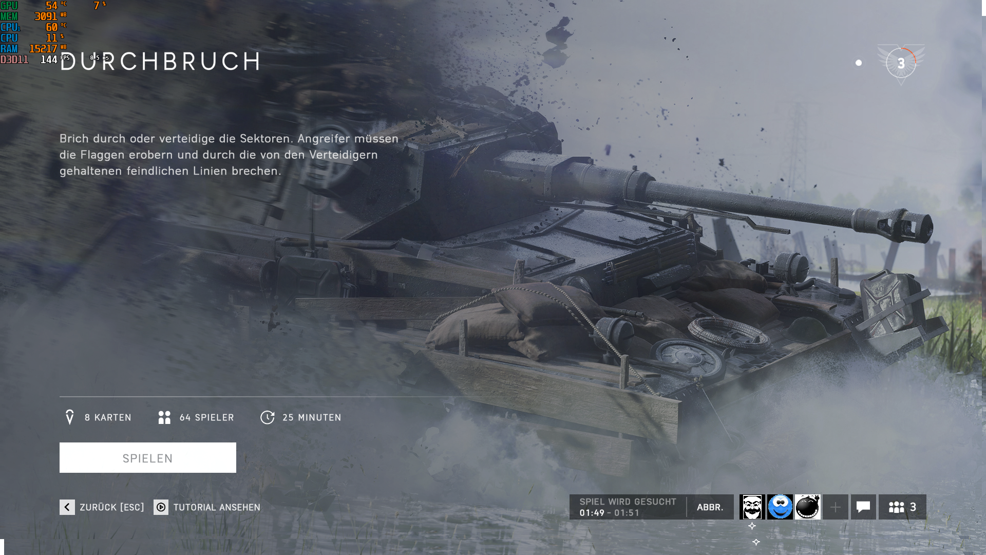

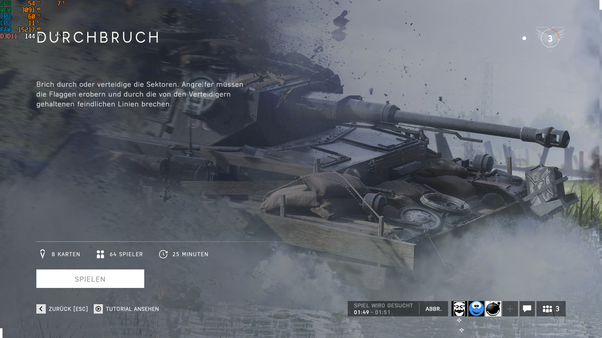

:evillol:
Also BF5 ist da schon richtig fies...
Bei 32GB werden da gleich mal knapp 16GB gezogen.
Würde trotzdem noch darauf achten, ob irgendein Limit wie Vsync oder dergleichen aktiv ist.
Zusätzlich 8GB könnten helfen.
Bei AC:O verliert man zb. knappe 20FPS von 2x8GB auf 1x8GB.
