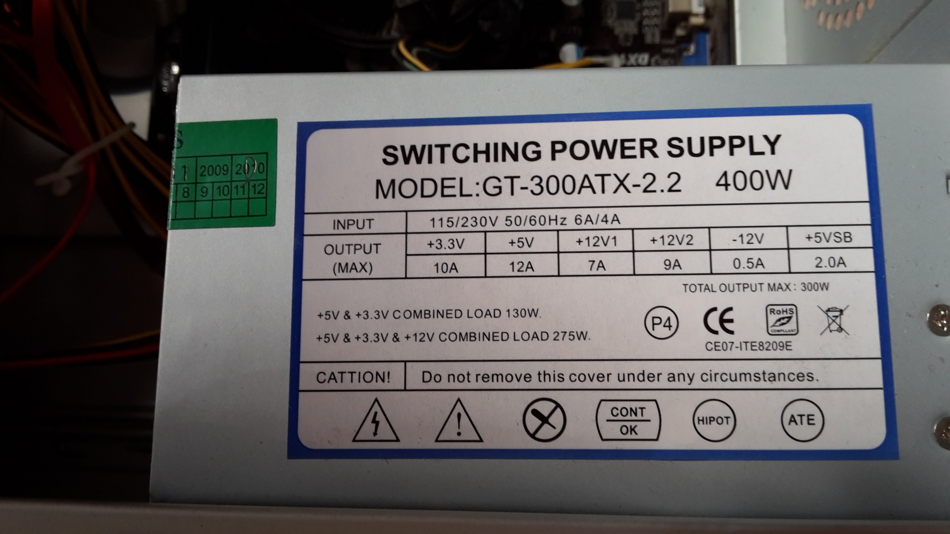

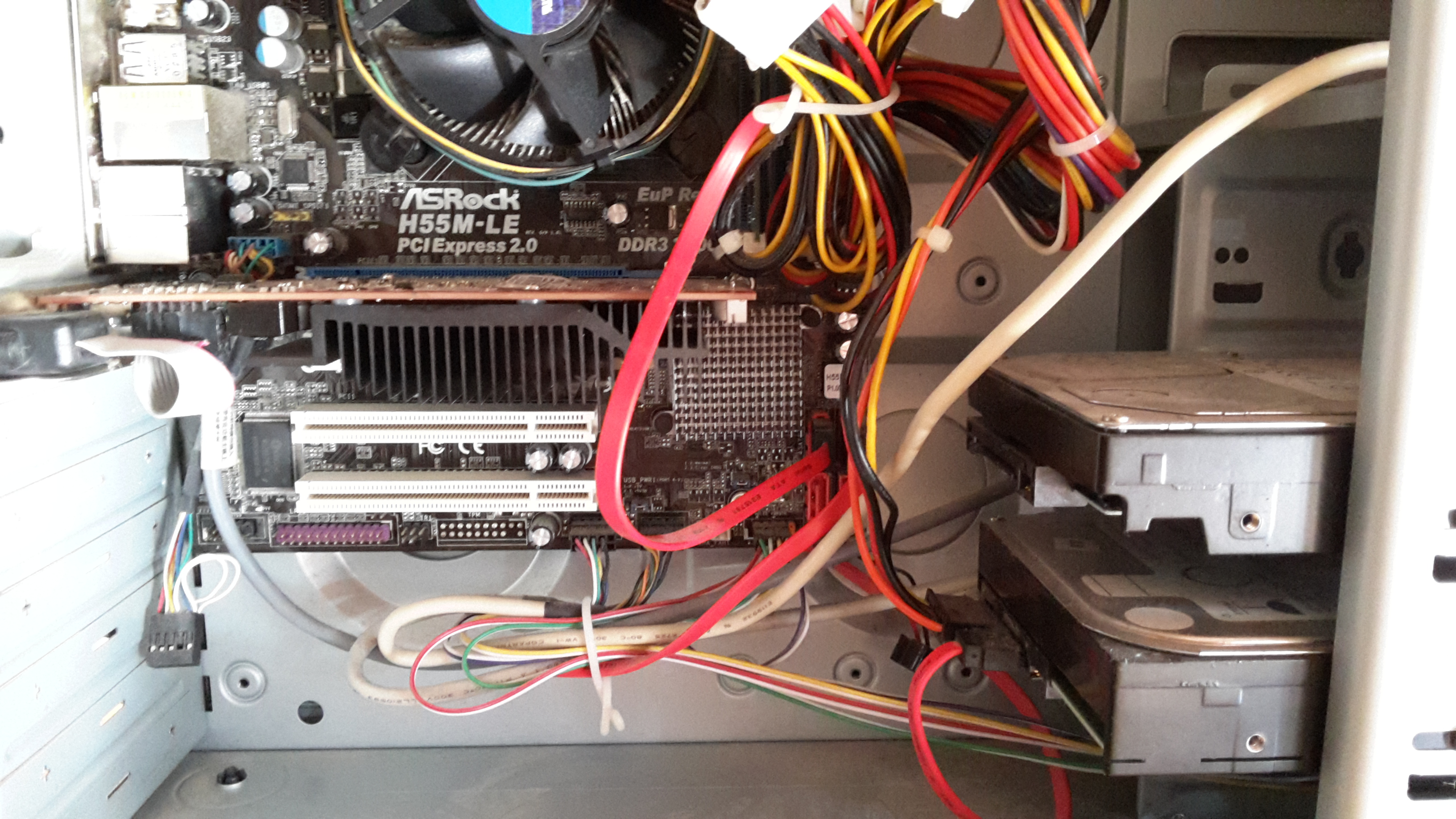

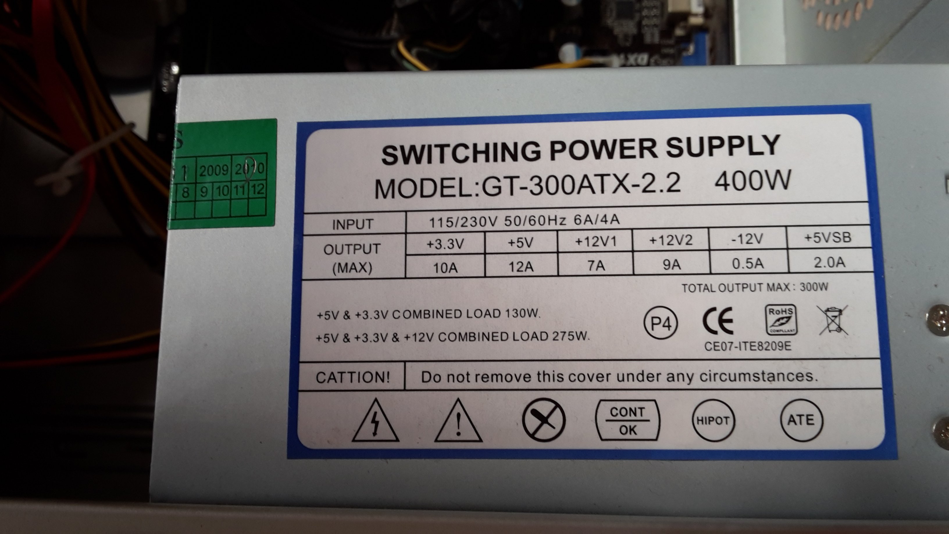

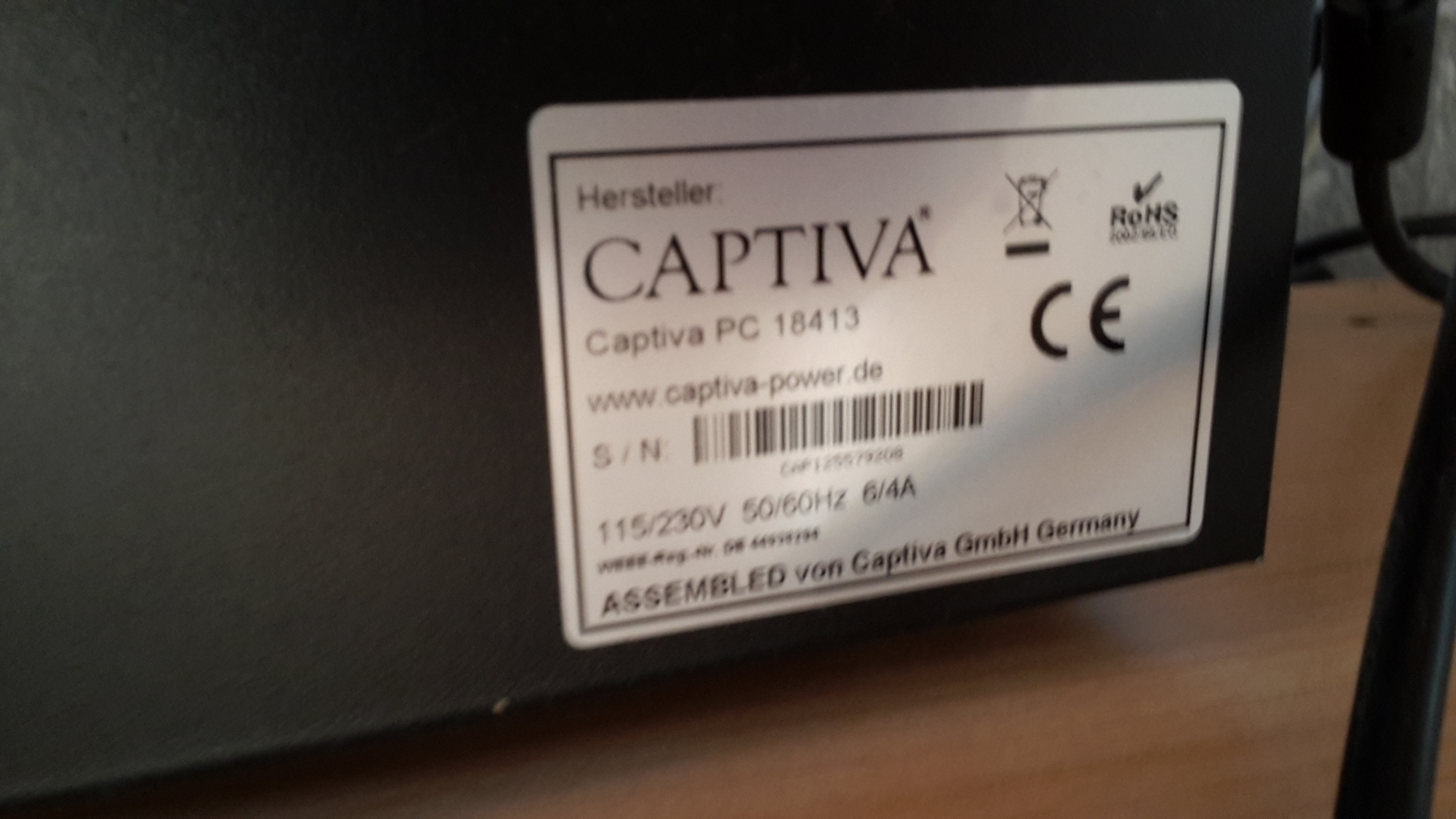

Sorry, ich im Moment nicht durchgehend online. Ich habe mal die Bilder gemacht. Habe jetzt auch endlich gesehen, dass da der vollständige Name von dem Computer steht. Ich weiß nicht, ob das auch hilft?

Ich wette immernoch das es das Netzteil ist. Das war schon sch... als es eingebaut wurde. Nach 8 Jahren ist es kein Wunder dass es defekt sein wird.
Tu dir ein gefallen und bau ein Neues ein. wahrscheinlich läuft es dann wieder und selbst wenn noch was anderes hinüber ist, ist ein gutes Netzteil kein raus geschmissenes Geld weil man es in einem neuen Rechner weiter benutzen kann.

Oh, ich sehe gerade, dass auf dem Netzteil ja 400 Watt steht und Du auch ein solches jetzt verlinkt hast.
Ich habe vorhin ins Blaue hinein ein 350 Watt Netzteil bestellt. Das kann ich dann nicht nehmen?
So lange du ein vernünftiges 350 Watt Netzteil geholt hast und keinen China-Schrott ohne Schutzschaltungen und Power wird das klappen.
Auf deinem Ding steht zwar 400W drauf. Aber schon im Kleingedruckten steht ja "max 300w total output" drauf. Und selbst das ist hingelogen. Also wenn das Ding zu seiner besten Zeit 150W bereitstellen konnte war das schon gut. Seih froh dass es dir bisher nicht die Bude abgefackelt hat. ;)
Also natürlich reichen 350W locker aus. 400/450W ist schon mit großzügiger Reserve für eine potente Grafikkarte.
Also welches Netzteil hast du ins Blaue hinein bestellt? Wenn es wieder so ein Chinaböller ist, dann ist es nicht gut.
