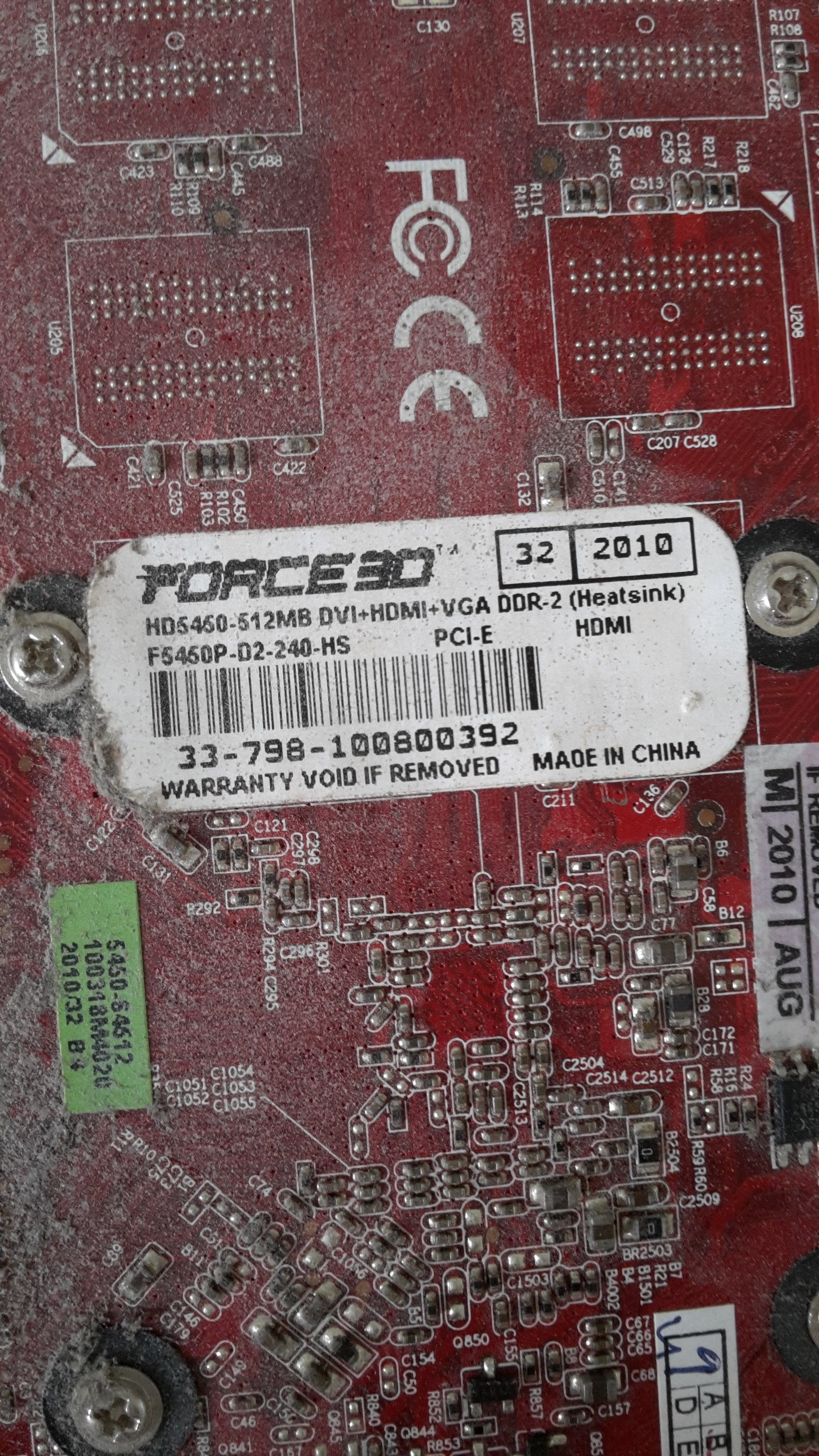

Und falls notwendig, nach welchen Kriterien muss ich bei der Anschaffung einer neuen (eher gebrauchten, Rechner ist schon so alt) Grafikkarte schauen? Ich habe sie mal fotografiert.

Was außer Staub sieht man auf dem Bild? Ist darunter die GPU vergraben?
Bau die GPU aus und schau, ob die Onboard-Grafik dann geht. Eigentlich kann man so einfach wechseln.

Ja sorry, die ist nicht besonders gepflegt.

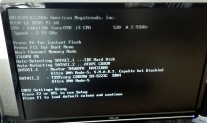

Ich habe das BIOS jetzt durch Batterie-Entnahme (Stromkabel natürlich auch) zurückgesetzt.
Dann kam folgendes Bild.
Mache ich nichts: schaltet er sich ab.
F2: ganz kurz "BIOS", dann schaltet er sich ab.
F1: ganz kurz Windows 10 Logo, dann schaltet er sich ab.
Andere Auffälligkeiten habe ich keine entdeckt. Also das irgendwas aufgebläht aussieht oder so.
PS.: Bitte nicht wegen meiner streiten, alles gut ;-)

"Mache ich nichts, abschaltung..."
"Gehe ich in BIOS /EFI, abschaltung..."
"Versuche ich das OS zu starten, abschaltung..."
Das Klingt definitiv nach Stromversorgung.
Es stellt sich nun die Frage, ob Motherboard, CPU oder Netzteil.
