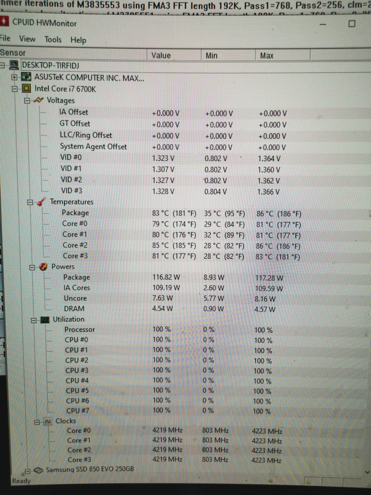

Angefangen habe ich mit der cpu, also Prime95 gestartet und meine Augen immer auf dem HWMonitor nebei gehabt(img wa0000.jpg)Lief einwandfrei ohne Abstürze.
Temp auch normal. (meiner Ansicht nach)
