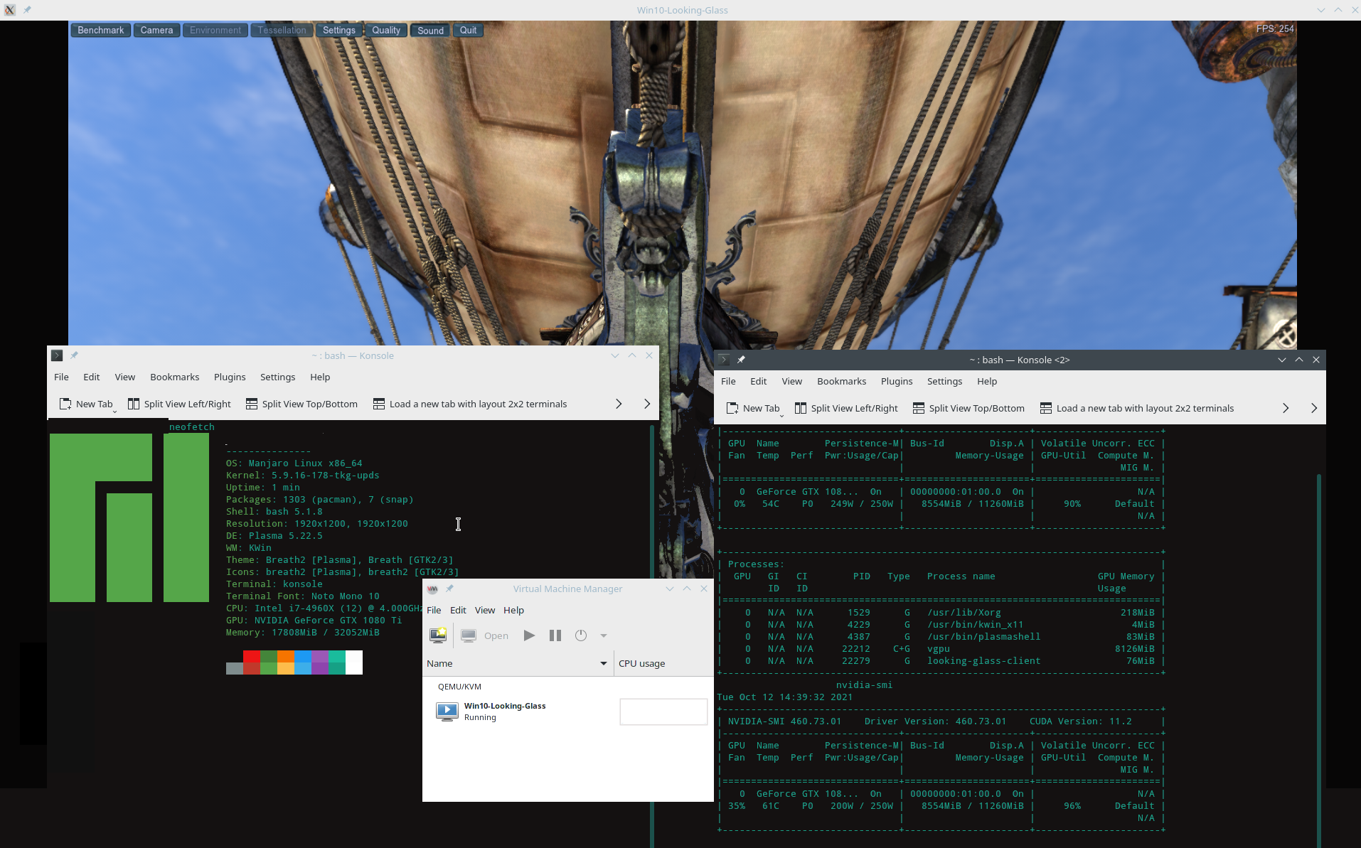

Honestly :p Ich würde gerne zu Manjaro wechseln statt Windows 11, mir fehlt nur ein NAS Server für ein paar Files mit einem guten OneDrive ähnlichen synch System. OneDrive auf Linux sucks und wenn dann möchte ich es selber hosten und für backups etc nutzen (Plex Server ist natürlich auch "nötig" wenn man sich schon ein NAS hinstellt :p). Da ich gerne bastle, verwende ich halt gerne Standard PC kompetente für meine Anlagen sofern möglich.
Mein Manjaro möchte ich als Multi OS (vm/KVM) betreiben und da mit Win/Linux VM's Arbeiten -> gewisse VM's erhalten eine vGPU (Nvidia GRID) für 3D Beschleunigung -> z.b. für Gaming/Photoshop/Lightroom etc pp.
Beispiel: https://www.reddit.com/r/VFIO/comments/o9xn0c/arch_linux_i3_8100_1050ti_single_gpu_vgpu_unlock/
Läuft bei mir auf der 2. SSD mit Manjaro und der 1080Ti
/e: zb bei mir Single Instanz könnte ich bis zu 255FPS erreichen in DX11 Title - würde das aber limitieren auf 60FPS max für mein Gebrauch :)
