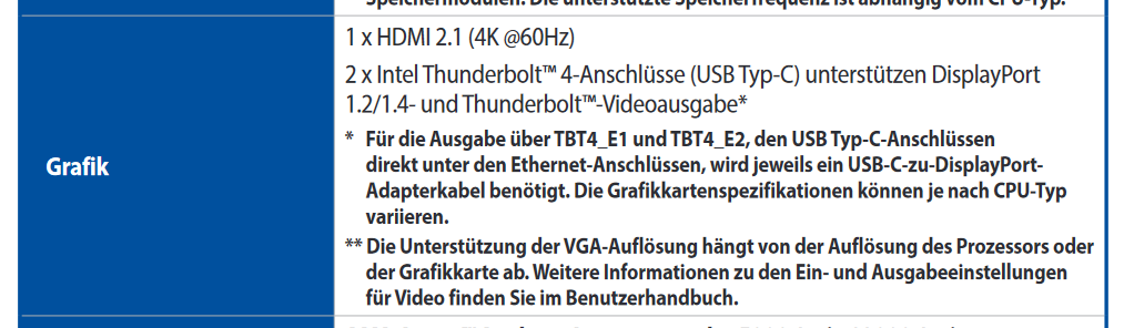

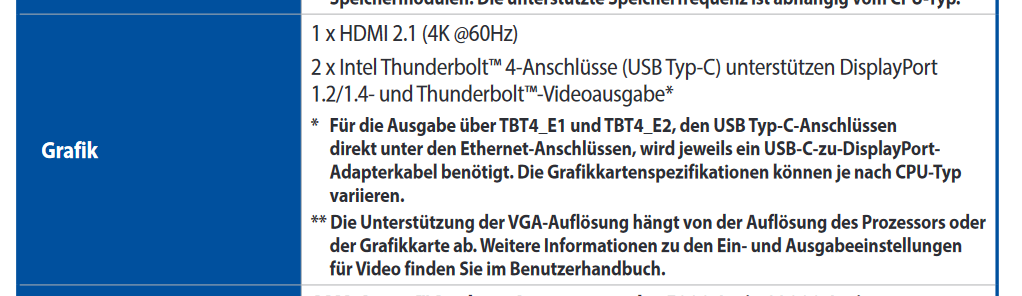

So hab nun bisschen geschaut was ich ausgeben kann und was vielleicht sinn macht. Ryzen 7 5700g und schließ die monitore an das mainboard an? Hätte 2x thunderbolt und einmal HDMI als Ausgang. Die CPU hat ja integrierte Grafik. Ein thunderbolt fällt weg weil der in Benutzung ist, bleibt also noch einer und Hdmi 2.1
Also einen thunderbolt zu hdmi adaptieren und den anderen hdmi und ich kann ordentlich 2 Bildschirme anschließen oder nicht?

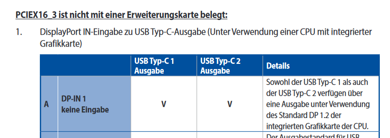

Also laut Handbuch gilt:
Und dann für mich etwas weniger verständlich:
Aber sollte gehen mit DisplayPort 1.2 halt.
Quelle: https://dlcdnets.asus.com/pub/ASUS/...CREATOR/G17757_ProArt_B550-CREATOR_UM_WEB.pdf

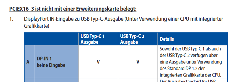

Das verwirrt mich auch...tollertyp schrieb:Also laut Handbuch gilt:
