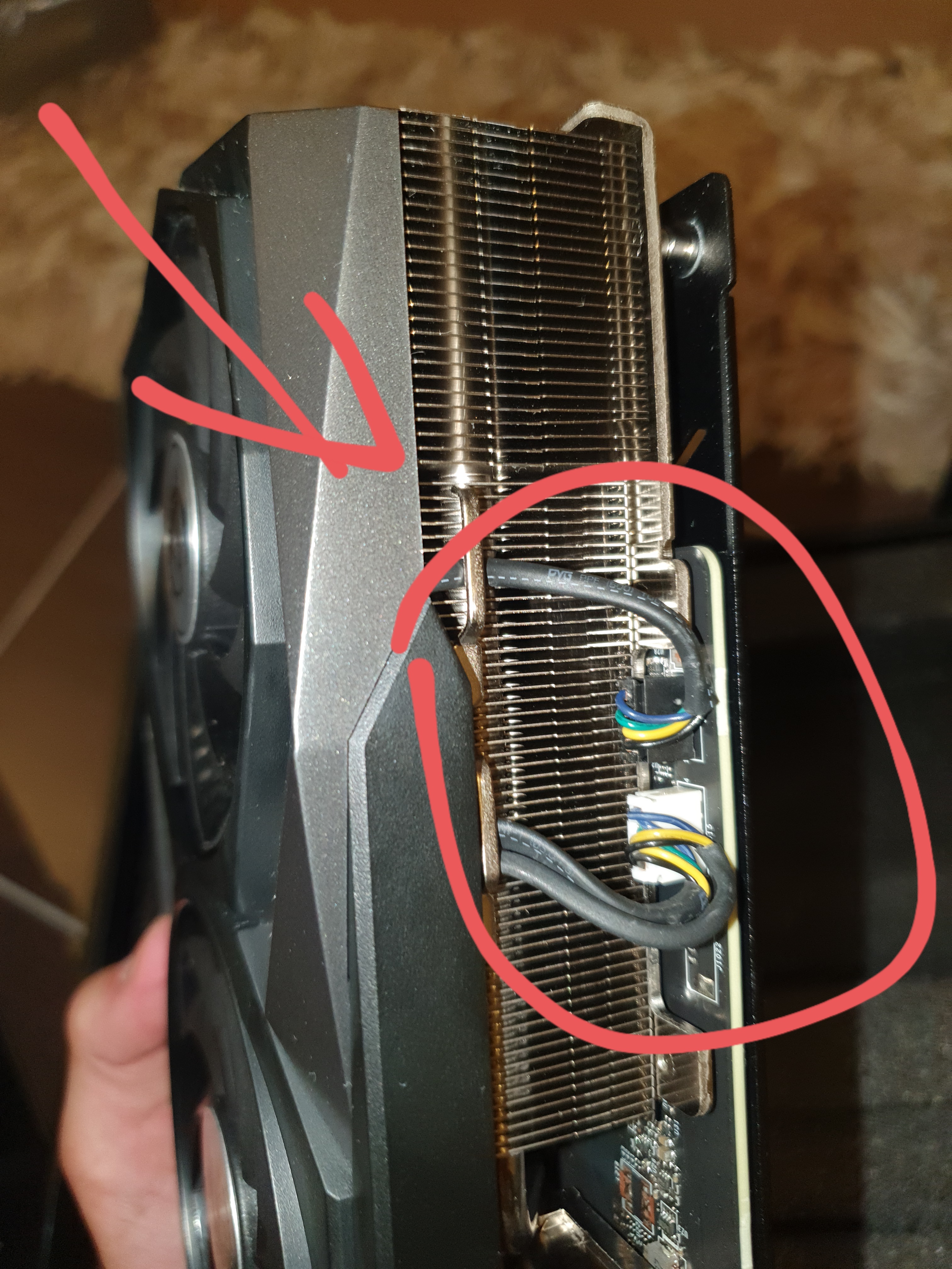

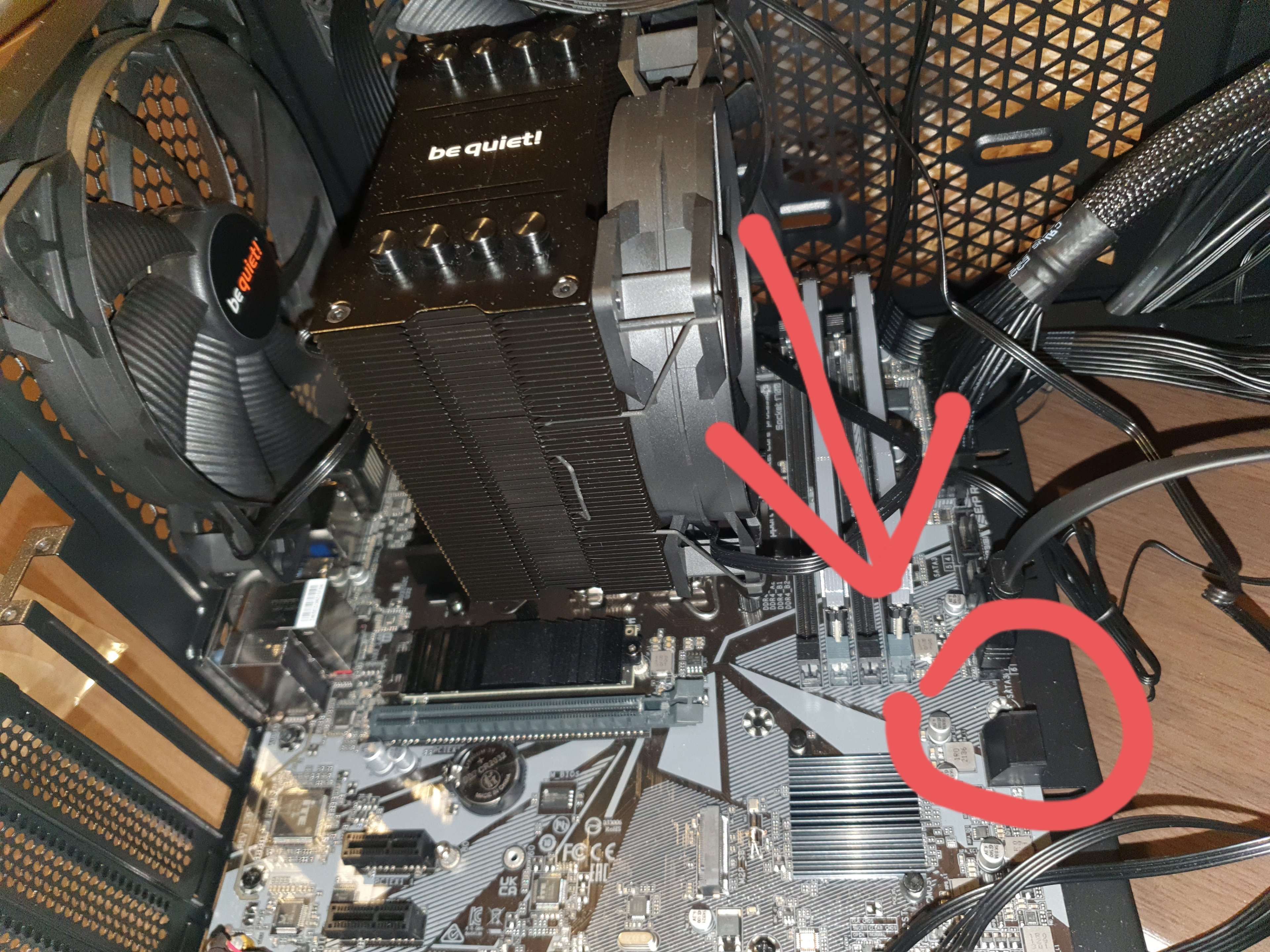

2. Beschreibe dein Problem. Je genauer und besser du dein Problem beschreibst, desto besser kann dir geholfen werden (zusätzliche Bilder könnten z. B. hilfreich sein): Hallo Leute, ich habe mir einen komplett neuen Pc zusammen gestellt. Als Grafikkarte möchte ich gerne eine rtx 3070 ti verbauen und mein Mainboard ist von der Marke Gigabyte (Bilder im Anhang). Folgendes Problem: auf dem Mainboard befindet sich der meines Wissens nach sogenannten "Sata Anschluss", welcher für die HDD Festplatte benötigt wird. Da ich jedoch nur eine SSD Festplatte eingebaut habe, welche sich auf dem Mainboard befindet, ist dieser für mich unbrauchbar. Dieser Anschluss drückt jedoch genau auf das Kabel der Grafikkarte, weshalb sich diese nicht vollständig einklinken lässt. Über ein paar Tipps würde ich mich freuen. LG, Robin

Mh... du kannst das Kabel nicht ein wenig zur Seite drücken?

Nebenbei: Sind die Kabel/Lüfteranschlüsse nicht auf der Oberseite der Karte oder wirkt das auf dem Foto nur etwas seltsam?
Der abgewinkelte SATA Port ist doch nicht höher als das Plastik vom PCIe Slot. Der Kühler bzw. das PCB der Grafikkarte liegt ja nicht auf dem Board auf, da sollte eben noch ein Finger Luft sein.

Die Sata Ports sitzen bei sehr vielen Mainboards genau an dieser Stelle, das sollte also auch bei dir funktionieren! Möglicherweise musst du das Lüfterkabel an der Grafikkarte aber etwas "reindrücken" oder umlegen damit es nicht am PCB vorsteht - aber vorsichtig halt!!
z:B wie es hier verlegt wurde:

Ich würde auch sagen, dass die Grafikkarte trotzdem rein passen muss. Ein solcher Aufbau ist völlig normal und wird so auf vielen Boards verwendet.
Bist du sicher, dass es daran liegt, dass die GPU auf dem SATA-Anschluss liegt?

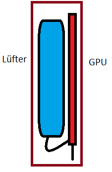

guck mal genau hin auf welcher Seite der Grafikkarte die Lüfter Montiert sind und schon ist es klar das diese Kabel unten sind.
P.S. sooo schauts von "hinten" aus
Gibt auch im Consumer Bereich keine Grafikkarte die ihre Lüfter Richtung CPU Sokel hat ( beim Standard ATX Layout ohne Dual CPU )
@Robin03 die Kabel einfach mal zur Seite biegen und dann muss die Karte passen ...

kannst du bitte mal ein Foto machen, bei dem du die Karte schon im Slot sotzen hast, sie aber hinten, wie du ja sagst, gegen den SATA-Port stößt?
